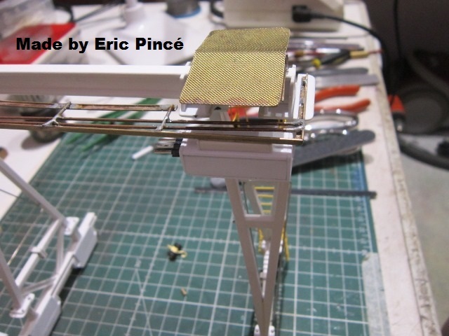

De tafel nog steeds bezaaid met onderdeeltjes en te maken onderdelen voor de portaalkraan.
Nog een paar keer goed naar de foto's kijken en dan de knoop maar doorhakken wat wel en niet gaat lukken.(of gemaakt worden, valt misschien zelfs niet op indien het er net niet opstaat

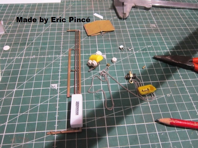

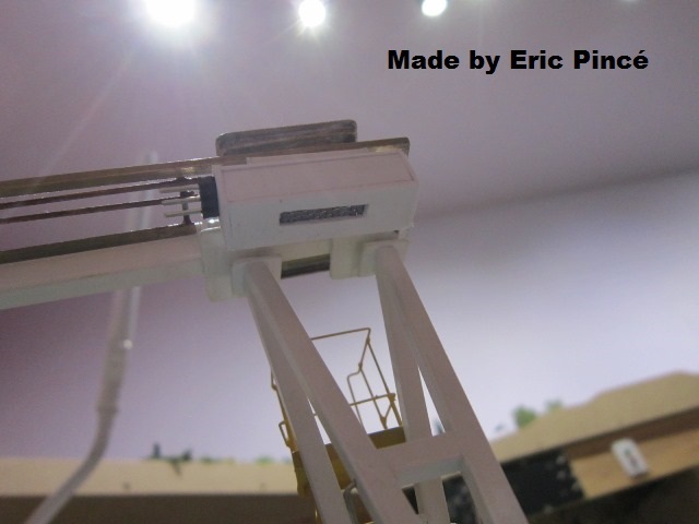

Deze namiddag wat verder gedaan aan de protaalkraan.
Nog een paar stukjes nog te maken en dan bekijken of ze passen.

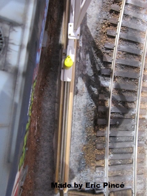

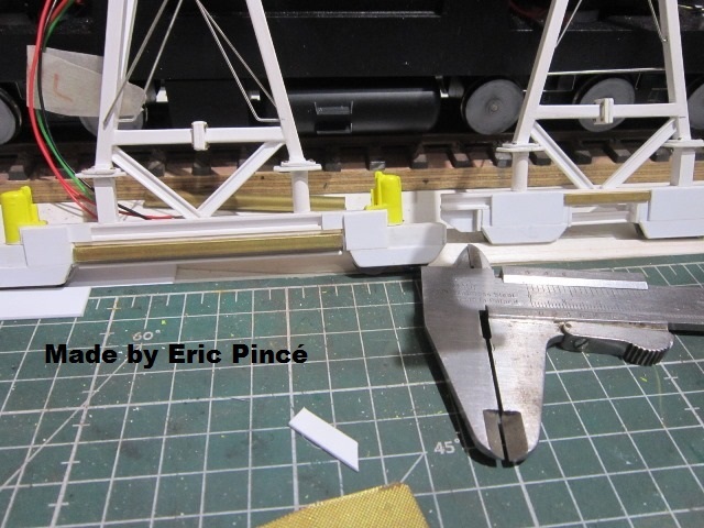

Ik ga wel nog wat gewicht tussen de as afstanden plaatsen zodat er meer druk op de rails komt te staan. Alleen met plastiek is ze wat te licht uitgevallen vind ik. Het is het proberen waard.
Eén van deze dagen d emotor eens proberen samenstellen met ketting naar de haak. Zal ook nog wat zoekwerk worden denk ik. Als de rest past ga ik ze wel al samenstellen en in de grondverf sprietsen. Rekening houdend dat er nu ook messing stukken zijn, die kan ik nog steeds apart onder handen nemen.
Kleur zal iets worden met restant van verfpot hier, bruin /rood en dan al wat vervuilen (natuurlijk)
Maar nu loop ik al een heel eind vooruit
Eric
Berichten: 4879
Reactie #4887 Gepost op:
29 August 2025, 10:55:44 »
Extra gewichten zijn onderaan ingeplakt, buis van 4 m/m en dan een messing stuk vierkant van 3 dat paste juist dus genoeg , op ander een klein stuk gedaan. Hier komt dan nog wel een versteveging geplooid in rond messing om de vorm goed te behouden.
Dan al bezig geweest voor de ketting, heb hier nog een zilver kettingske gevonden wegens gebrek aan een gewoon messing stuk, maar tis bruikbaar en ik doe er toch niets mee.
En om nu juist 1 meter te bestellen voor wat ik maar nodig heb vind ik veel te omslachtig.

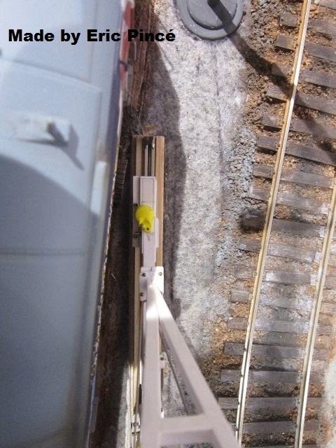

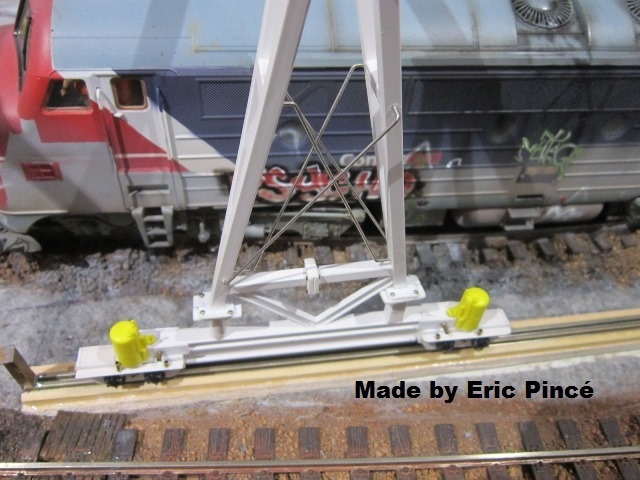

@ Bart, even de kraan samengesteld (provisoir) en dit is het resultaat, het is vree nauw maar niets wordt er geraakt, ik zit natuurlijk ook met uitsteksels van de Nohabs zelf met de rangeerplatforms en dergelijke...maar waar een wil is , is er een weg.
Ik ga ook natuurlijk niet tegen 120 KM/uur in de loods gaan vliegen,
Eric
