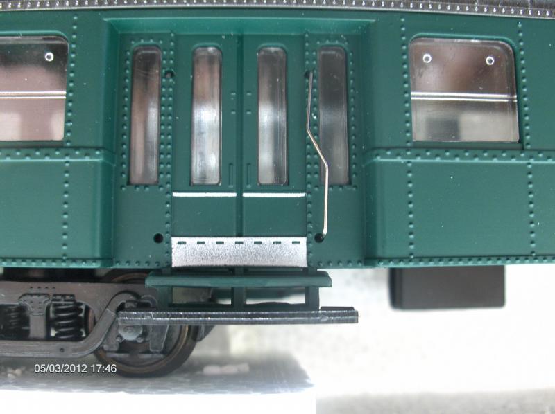

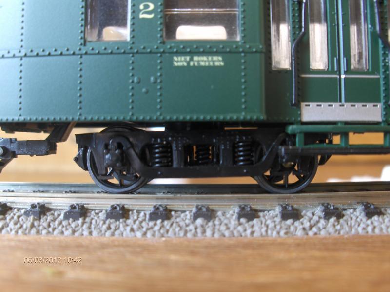

@ Tedo en ook de anderen natuurlijk,

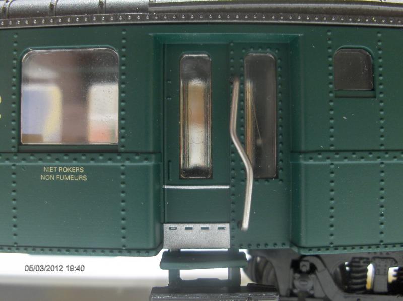

Ik heb zitten denken niet enkel de verlichtingen, daar ben ik nog volop mee bezig naar het betere resultaat van "kleur", maar ook naar het uitproberen of het niet kan om zelf de deurgrepen te plooien aan deze rijtuigen. Hier het eerste resultaat met nikkel/zilverdraad van 0,33 m/m.
Dit is duidelijk te dun maar het oogt wel beter dan de zwarte plastiek grepen die er origineel bijgeleverd worden.
Dan naar de tweede poging INOX draad van 0,8 m/m, te dik vind ik prsoolijk en heeft niet diezelfde uitstraling dan de vorige.
Is nog niet de juiste vorm, ook van diameter zal ik nog verder moeten zoeken van draad.
Ook aan het zoeken naar de gepaste spaakwielen, hier een paar RP25 die eronder staan, knap en fijn maar niet om op een baan mee te rijden daar zijn, naar mijn mening, de draaistellen niet zo nauwkeurig voor afgewerkt. Deze model rijtuigen bestaan nu al wat ettelijke jaren en zijn nog steeds zeer goed afgewerkt voor in die tijd.
Zo gaan we er nog wel wat tijd kunnen insteken eer een rijtuig volledig ook het binnenwerk met alles geschilderd en figuren klaar zal zijn.Met stroomdoorlatende koppelingen.
Eric.

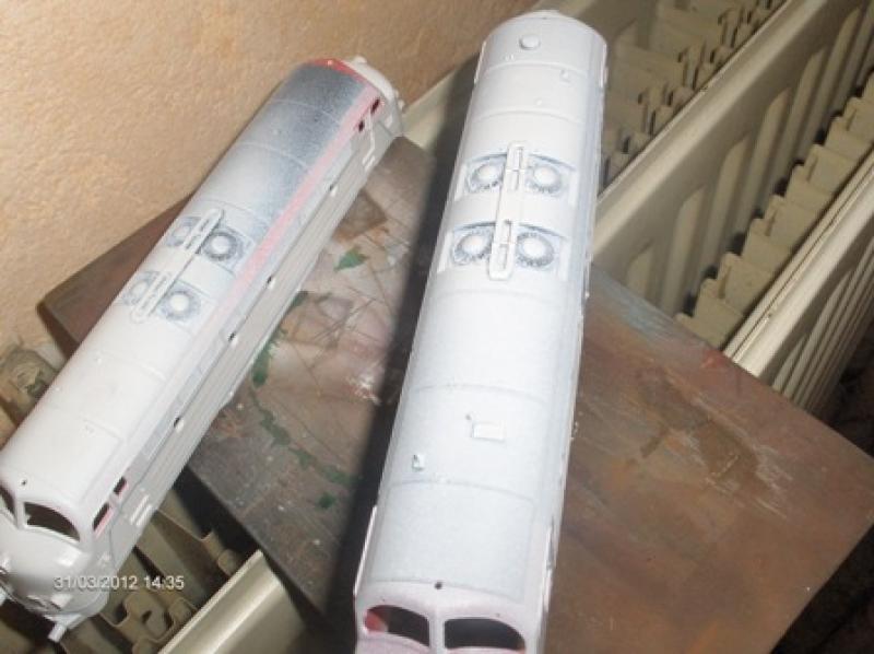

31 March 2012, 16:51:02 »

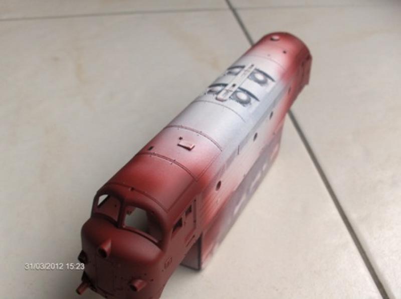

Terug begonnen met verbouwen, de TMY105 van de TAGEKERIET/BERGSLAGEN AB is volledig gespotyen en voorzien van de zwarte en rode cijfers en letters, rest volgt nog. Dan aan de MY1146 NORDJYSKE JERNBANER de witte verf opgespoten, staat te drogen en dan moet deze nog een keer of 5 afgeplakt worden om de andere kleuren er op te kunnen zetten, wordt in delen gedaan. Nu bezig aan de M28 MY1152, het dak verandert, voorzien van de lange uitlaat en hier en daar een kleine verandering aan moeten brengen. De neuzen zijn reeds gespoten. Gaten voor de rangeerderplateaus en pinklichten op het dak zitten er al in, dus één van deze dagen afplakken en het zwart opspuiten, antraciet zwart voor het dak werkt nadien beter voor de vervuiling.
Eric.

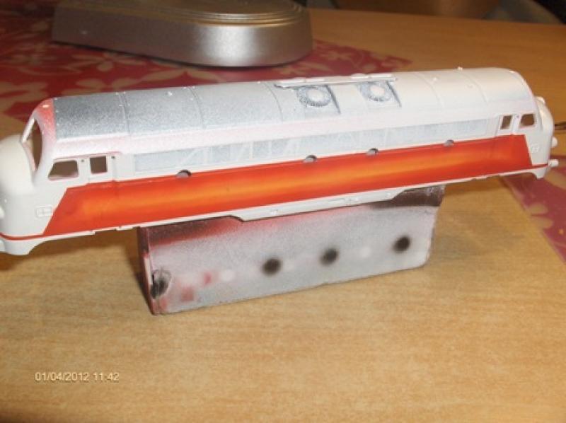

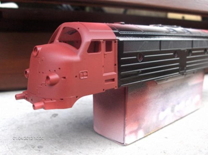

Berichten: 4901
Re:Ombouw/Pimpen Bolle neuzen
Reactie #725 Gepost op:
01 April 2012, 13:30:21 »

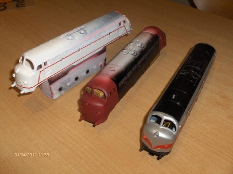

Zover staan we nu, de MY1146, de MY1152 en de TMY105, hier en daar al wat spuitwerk gedaan.
Nu goed laten drogen, de MY1146 zal nog menige malen moeten afgeplakt worden voor de blauwe en zwarte kleur op te zetten.
Eric.

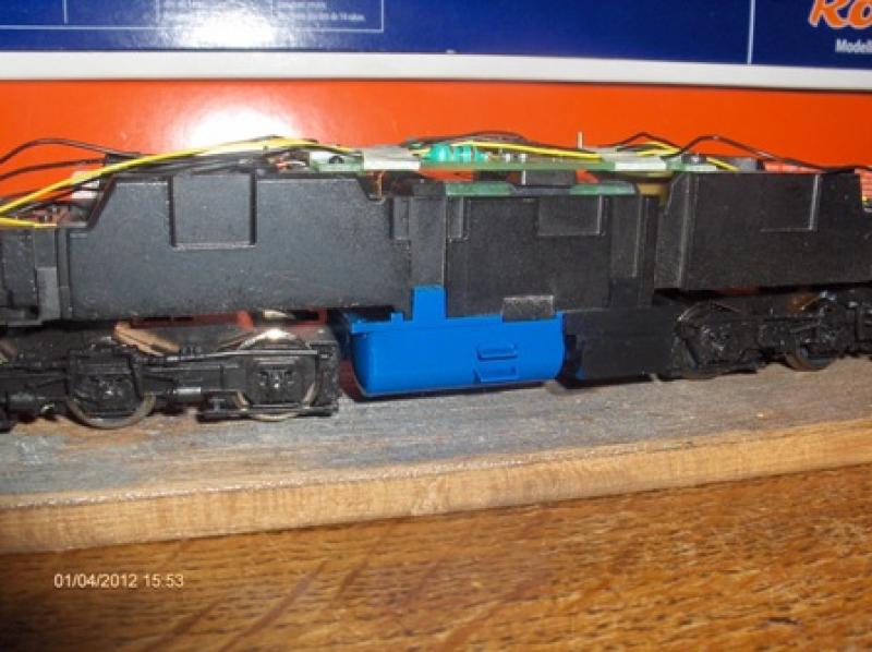

Berichten: 4901
Reactie #727 Gepost op:
01 April 2012, 17:21:09 »

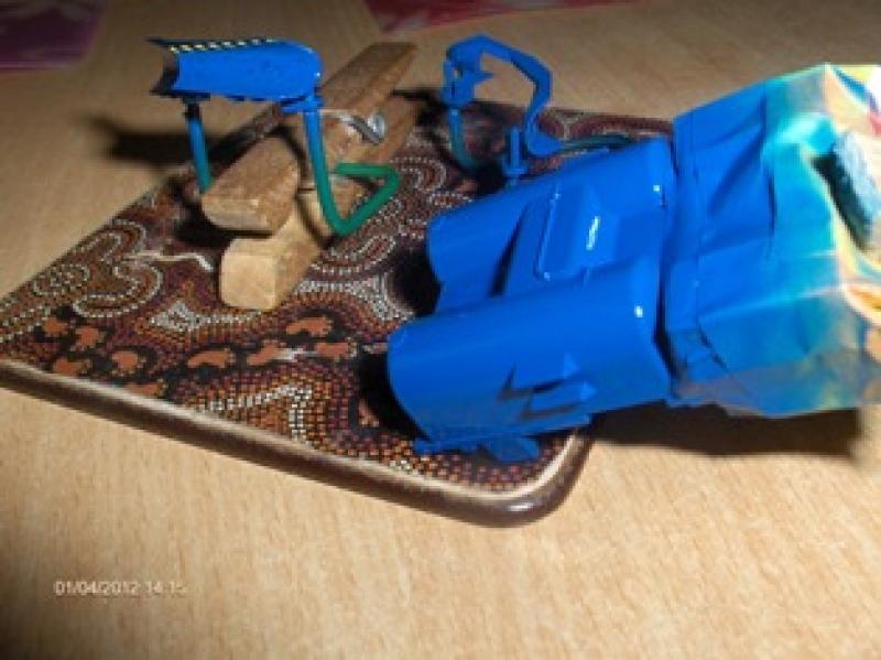

Yep Paul, de smaak terug te pakken. Ondertussen de benzine tank, sneeuwruimers in het blauw gespoten.
Terug op de chassis gezet, is wat anders dan gewoon de zwarte tank.
Met de body in wording nog is dit al een heel ander zicht dan de vorige modellen die ik heb gemaakt.
Voor morgen zal het terug afplakken worden aan beide modellen en kleur per kleur verder afwerken.
Eric.

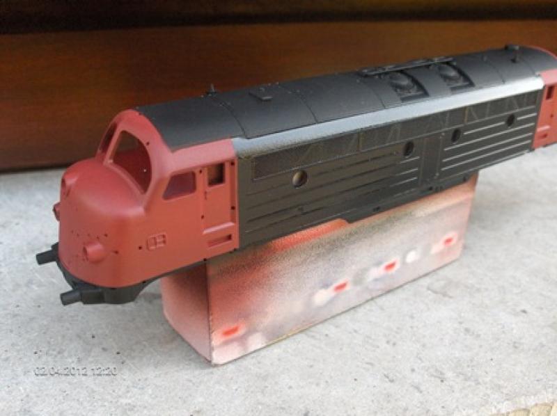

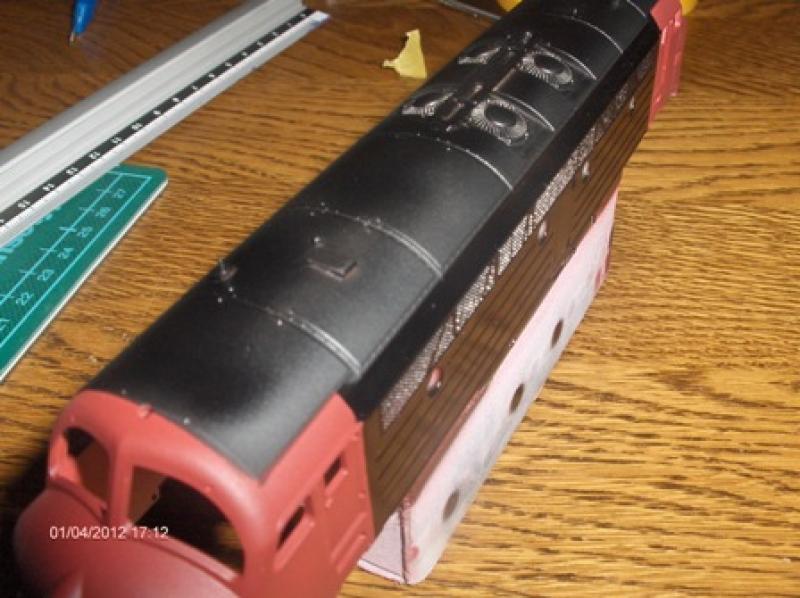

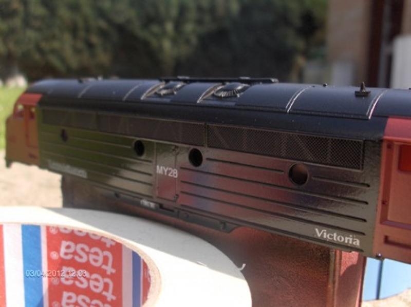

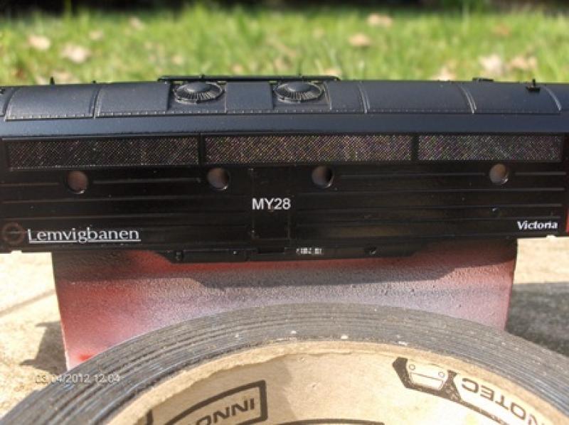

Berichten: 4901
Reactie #728 Gepost op:
01 April 2012, 18:31:52 »

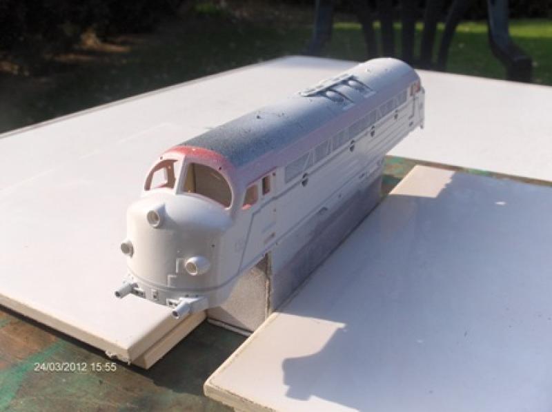

Dit is de laatste voor vandaag, dak nog in mat zwart gespoten van de MY1152 M28., genoeg voor dit week end, deze avond wat uitrusten voor een lange week.
Eric.

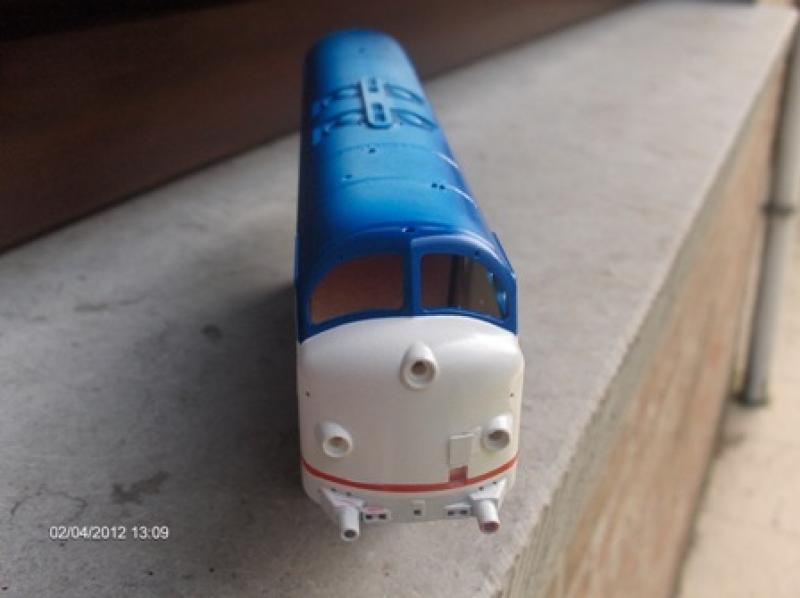

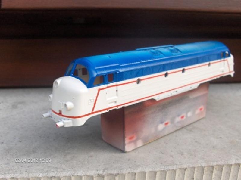

Berichten: 4901
Reactie #731 Gepost op:
02 April 2012, 14:35:17 »
Gert, inspiratie genoeg nog op het lijstje hier, krijg er wel een transpiratie van bij dit allemaal te zien .

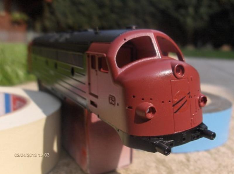

De mat zwarte bufferbalk en onderste lijn is ook gespoten bij de MY1152.
Over de blauwe verf ben ik niet helemaal tevreden, kleine blauwe sluiers te zien juist in de hoekjes van de schuinlopende kanten aan de deuren, we krijgen dat nog wel weg. Spijtig maar niet aan te doen. Andere keren lukt het wel nu op dat wit zie je het duidelijker.
Laatst bewerkt op: 02 April 2012, 15:49:00 door bollen neus. Reden: verbetert

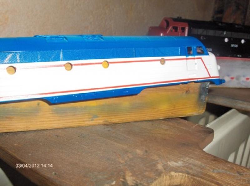

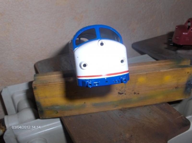

Berichten: 4901
Reactie #732 Gepost op:
03 April 2012, 13:33:35 »
Decals op zijkanten gezet, rode ronde circel is helaas dus bijna niet te zien, spijtig , dit is dus ook het geval op de neuzen, de rode kleure wordt opgeslorpt door de gespoten kleur wat met decals echter niet mag, geen paniek, hij gaat nog wat vervuild worden en ik vind er wel een oplossing voor waar ik me in kan vinden. Dus Steef deze decals zijn niet slecht maar ook niet super te noemen, ook kleven ze niet echt goed.
Eric.
Berichten: 4901
Reactie #733 Gepost op:
03 April 2012, 15:53:18 »
Bufferbalken en onderste lijn gespoten in blauw, ook nog een foto van neus met de decal er op.
De deurklinken komen in het zilver gezet, dan nog enkele kleine details worden geschilderd voor montage van de onderdelen zoals ramen, ruiten, grepen op de neus, deurgrepen en dergelijke.
Eric.
