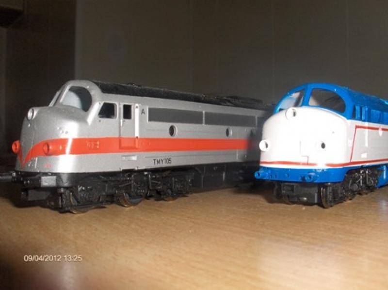

09 April 2012, 14:49:20 »

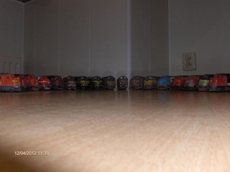

Nog een paar prentjes waar we ons de volgende dagen of weken op moeten concentreren, de volgende modellen op stapel, de TMY105 TAGEKERIET/BERGSLAGEN AB anno 2001 en de MY1146 NORDJYSKE JERNBANER M17 anno 2008.
En nu platte rust.
@Johan, tja nu het nog ging, morgen zal het wat anders zijn, zie er al ferm op tegen.
Eric.

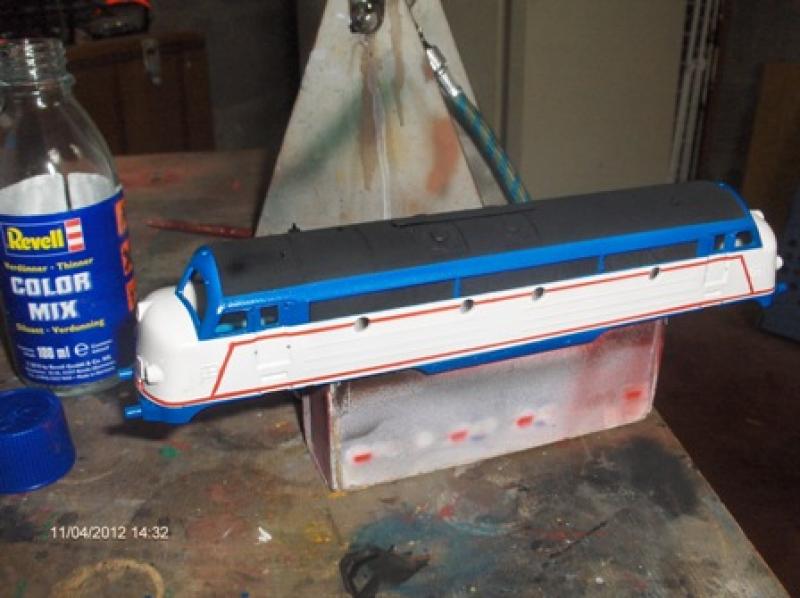

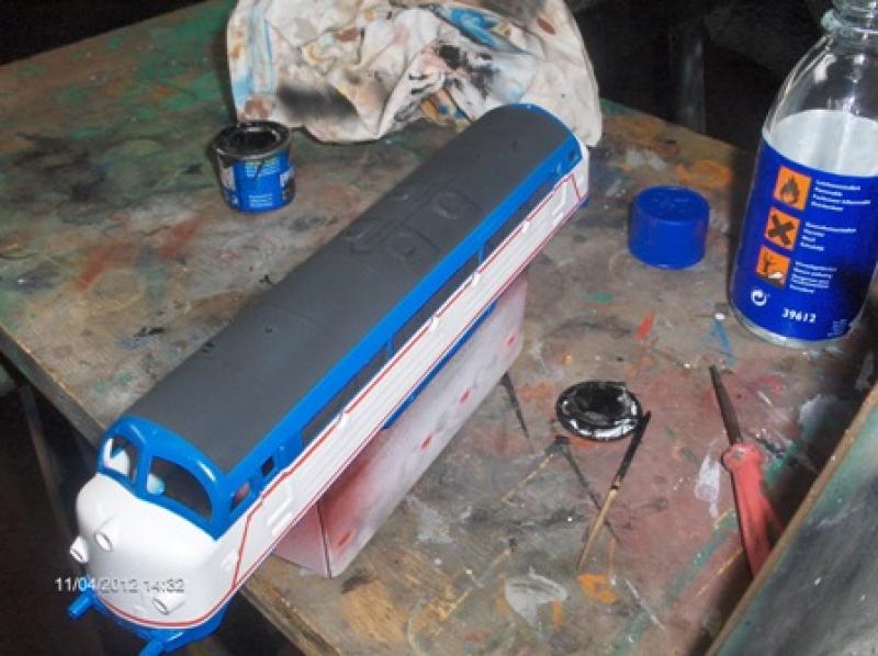

Deze namiddag de zijroosters afplakken en in mat zwart zetten. Daarna het dak aan de beurt en zo ziet hij er nu reeds uit, ik ga enkel nu nog wat lak opzetten.
En als dit gedaan is kunnen we hem op ons gemakske samen beginnen stellen, onderdelen zijn er allemaal al van binnen, als het een beetje meevalt zou het kunnen dat deze op eind van deze week ook compleet hier staat, ik ga echter me niet forceren (rugpijn is nog niet voorbij maar "leefbaar" volgens de dokter) maar ik zal jullie zeker op de hoogte houden van de zaken ook als er eventueel nu ineens een hele vracht kabouters moesten in de nacht verder werken ?
Eric.

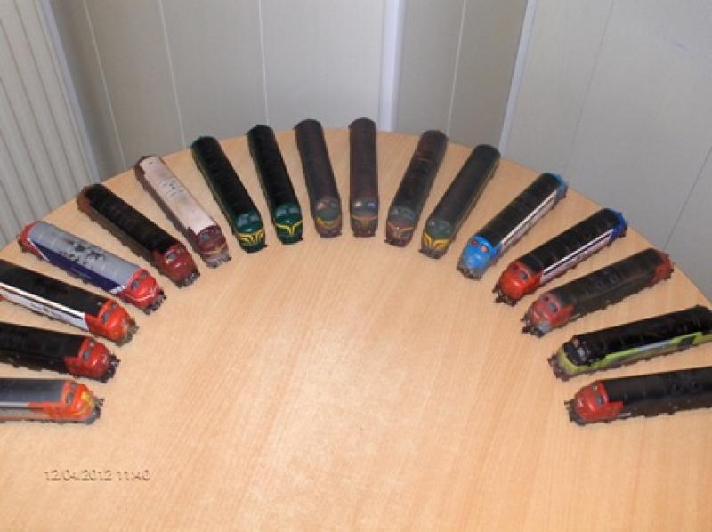

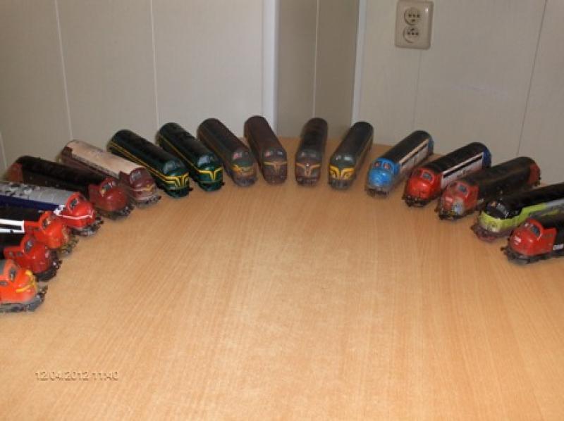

Even iets anders, naar een voorbeeld gezien (maar dan getekend) op GM-Forum een halve circel voor een draaischijf met dit als resultaat...............
Zowel NMBS, DSB,PBS,SJ materiaal.
Eric.

Dat wordt dus een gat in je tafel zagen....
Mooi man.
Groeten, Erwin

Eerlijk gezegd ik zou het al heel mooi vinden indien ik zo een draaischijf kon bemannen met al van deze locomotieven, en dan één voor één eens over laten rijden naar een andere bestemming en iets later terug de treinloods in. Is wel een stille wens om later dit te kunnen verwezelijken in Ho op een vrijkomende kamer hier.Veel "uitrangeer"plezier en steeds iets anders te zien. Ik weet zelfs niet of dit zou kunnen gemaakt worden volledig automatisch,? Om zo ongevalletjes te vermijden.Enfin, laat me er maar van dromen.
Eric.

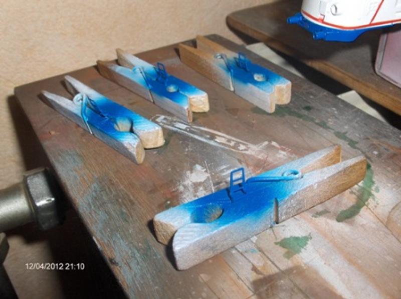

De treden in het blauw gespoten.

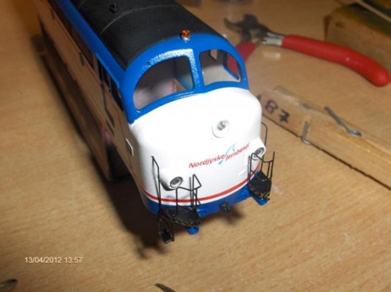

Dan de pinklichten op het dak geplaatst en de rangeerderplateaus bevestigd op de body.

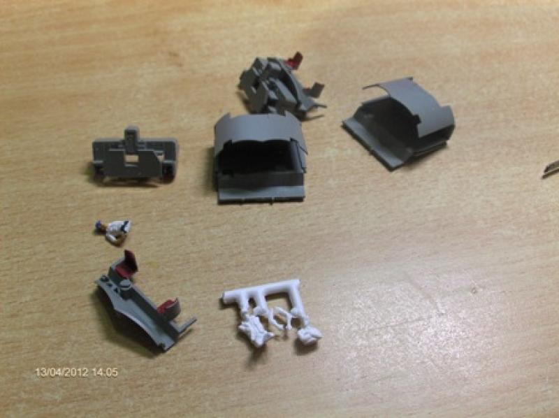

Als laatste de cabines beginnen voorbereiden, schilderen van instrumenten en zetels voor de machinist en begeleider.
Rest is voor later.

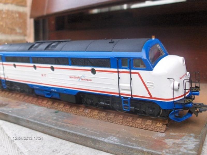

13 April 2012, 17:17:57 »

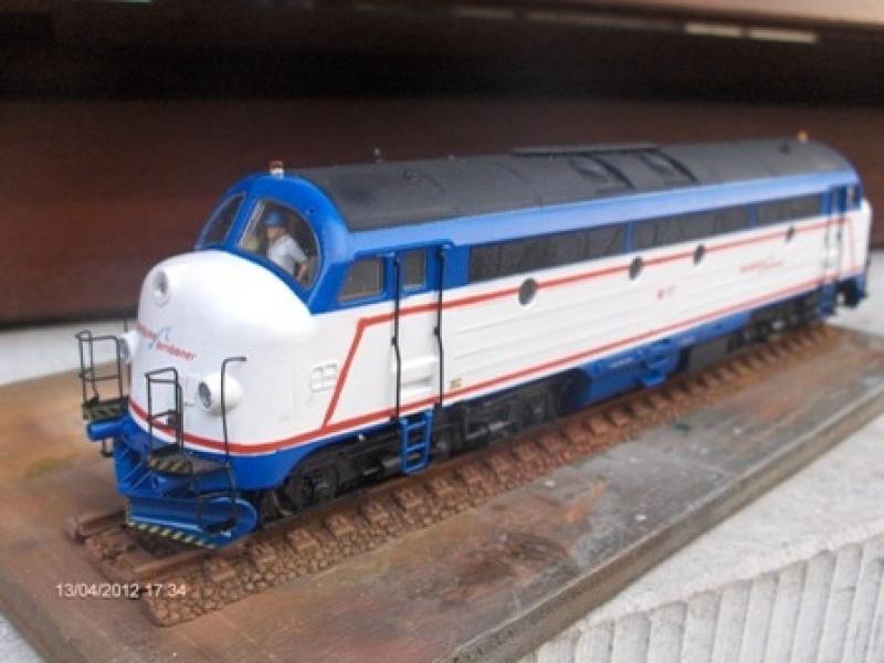

Op de buffers, ruitenwissers, de extra kabel naast de rangeerderplateau, de luchtslangen voor en achter en dan de haak vooraan staat er nu alles op op de body. Body op de chassis plaatsen en kijken of de LED goed uitkomen en dan kunnen er later de sneeuwruimers opgevijsd worden, dat zal een jobke zijn voor morgen.
De sneeuwruimers zijn ook in het blauw gespoten volgens het grote model. Dan de blauwe opstapjes aan de draaistellen en het zal dus volledig blauw zijn van de ene bufferbalk naar de andere, geeft weer een ander zicht maar dat zien we later dan wel.
Hier een foto van de laatste stand van zaken.
Een machinist en begeleider zitten op post.
Eric.

Tussen een bord spaghetti en een glas wijn door, toch nog de ruiten geplaatst en de sneeuwruimers opgevezen. Ook de opstappen aan de draaistellen staan er op. Nu is er maar een uurtje of 3 werk meer aan voor hij een lichte vervuiling in ontvangst mag nemen.
Eric.

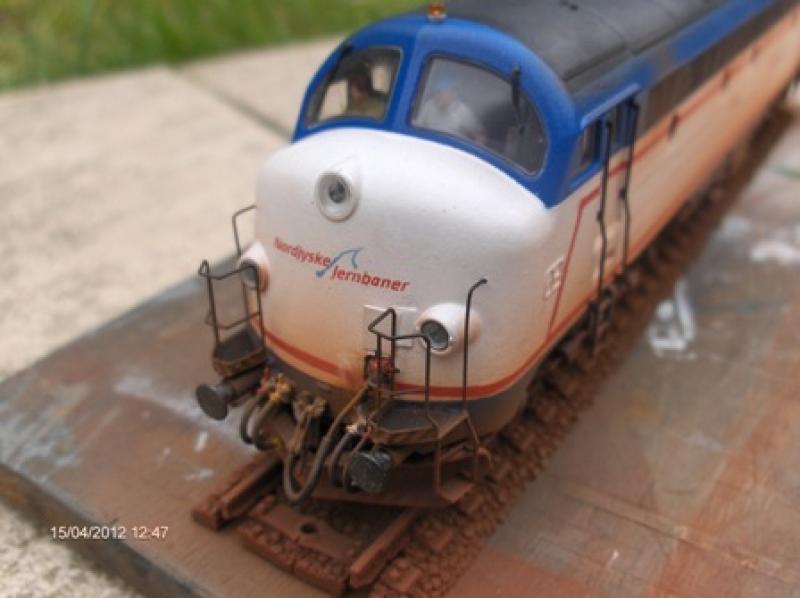

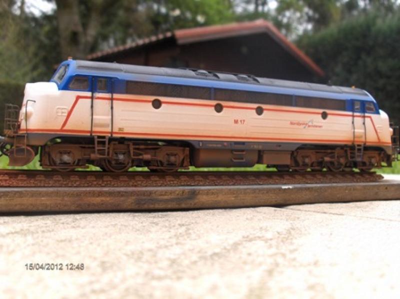

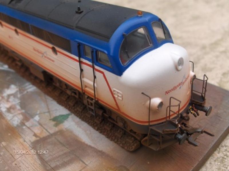

15 April 2012, 13:56:52 »
Zo, en nu ziet hij er zo uit, extra slang ook bevestigd op de neus. Vervuild en alles er op wat er op dit model moest staan. Verder laten uitdampen , ga hem in verwarmplaats zetten van de chauffage, daar gaat hij rustig en warm staan.
Eric.

Berichten: 4901
Re:Ombouw/Pimpen Bolle neuzen
Reactie #763 Gepost op:
15 April 2012, 14:34:34 »
Eric, neen met "gun metal" kleurtje en de rest van veel overschotjes van verf bij elkaar.
Nog een paar extra "kiekjes".
En nu de volgende ............
Eric.
