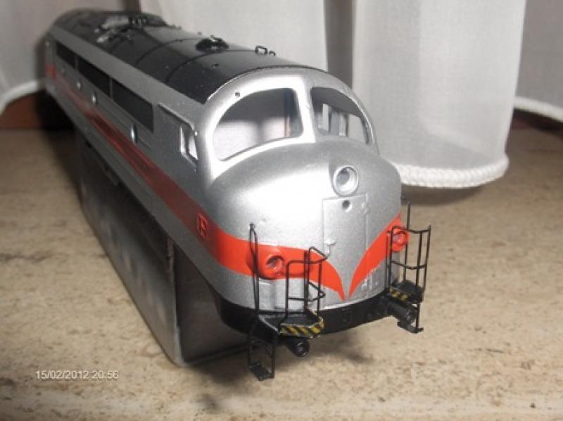

@Jakop, ik heb stil mijn adem ingehouden, dus valt het nog mee van de windverplaatsingen.
Even begonnen met de onderdelen te bevestigen en het verandert helemaal al van zicht.
Eric.

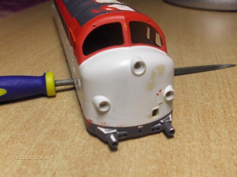

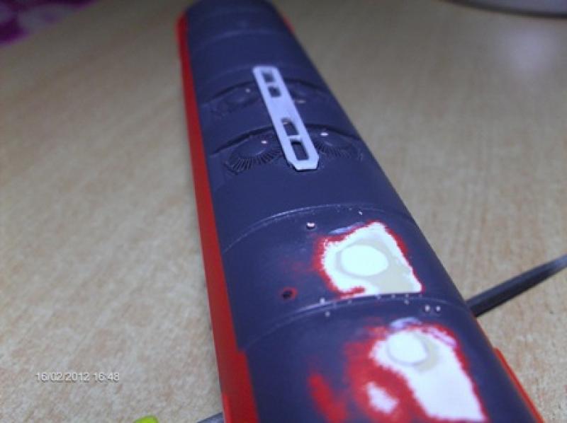

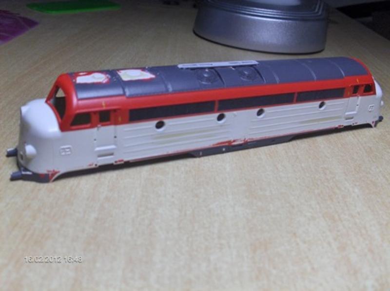

Ondertussen verder gedaan aan model van de MY1146 NORDJYSKE JERNBANER M17, lange uitlaat (messing) opgelijmd, ook de overtollige gaten gedicht. Doen bij ROCO hard hun best om er alles mooi op te zetten van letters en cijfers verwijder ik die met alle plezier (er moet toch iets schelen denk ik dan bij mij?) Gaten vergroten om er oranje pinklichten op het dak te voorzien. Dan terug langs de voorkant een rechthoekig gat gevijld om er de extra stekker in te zetten. Nu nog enkel de kleine gaatjes boren voor de rangeerderplateaus te bevestigen en dan kan deze in de grondverf gespoten worden.
Eric.

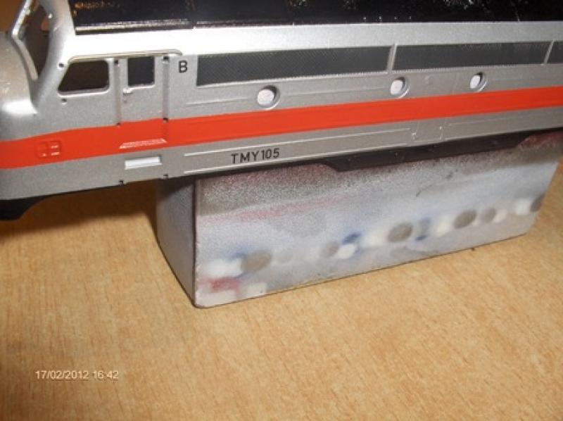

Zwarte TMY105 opgezet, decals gebruikt van TL-Decals op vellen. Ook de kleine rode 105 op beide zijden op de neuzen gedaan. De A en B ook geplaatst naast de deuren.
Rest van decals zal ik moeten afwachten, witte teksten , logo's op de neuzen en informatie kader .
Eric.

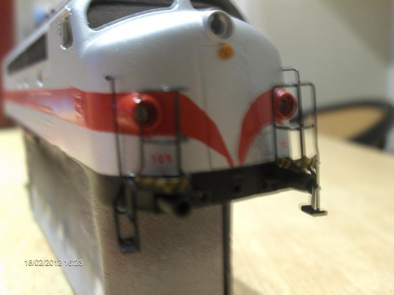

18 February 2012, 16:43:59 »
Eric.

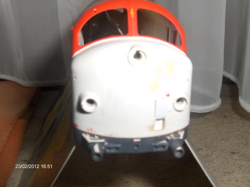

Ondertussen ook al aan model MY1146 bezig geweest met terug een opening in de neus te maken met opengeklapt deksel voor een stekker in te steken. Ook de gaatjes voorzien al voor de rangeerderplateaus. (alles is aangepast aan de modellen zelf)
Het dak is ook al verandert met lange uitlaat.
Soms is het beter van eens af te wisselen om andere idee uit te werken, lukt het niet is er geen schande maar heb ik weer wat bijgeleerd.
Eric.

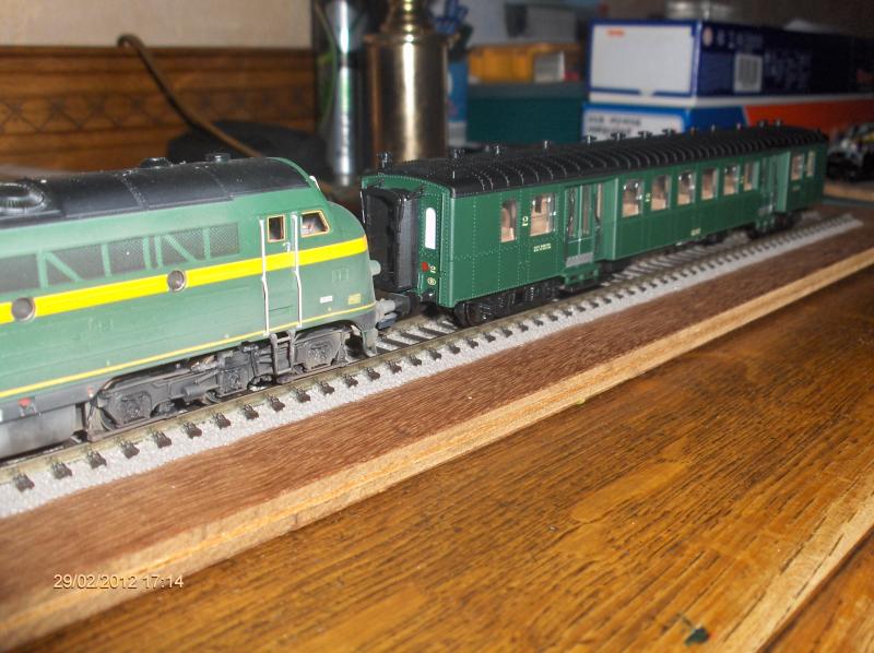

Verschil tussen "oud" en "nieuw" naast elkaar. Begonnen naar het kijken voor een sleepje te hangen achter de 202010. Wist zelfs niet dat ik deze set nog staan had de OVB set 3100 M1. Nu beginnen voor binnenwerk te schuilderen en voorzien van figuren en LED verlichtingen, enkel moet ik nog een oplossing vinden om bij stilstand toch nog de LED te laten oplichten.
De volle wielen ga ik wel vervangen naar spaakwielen omdat deze uit tijdperk 3 zijn en denk dat dit mooier oogt dan de volle.
Ondertussen ook de LED in de 2 modellen gesoldeerd waar ik aan bezig ben de TMY105 en de MY1146.Ik heb deze nu apart aangesloten en lichten nu iets feller op maar dat mag, ikzelf rij toch nooit volle bak en dan is de lichtsterkte ook meer reeler.
Eric.

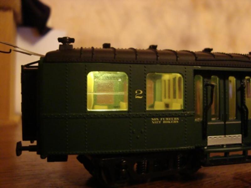

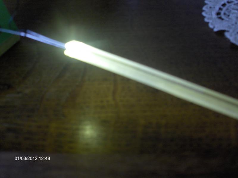

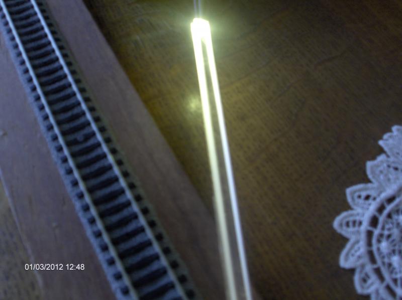

Bezig om LED in te werken zodanig dat er eern soort van TL effect licht kan bekomen worden, staat maar in de kinderschoenen en dit is maar werk van "tussendoor" we gaan er wel iets op vinden. Deze zouden as verlichting kunnen fungeren in de M1 rijtuigen.
Nog wat denkwerk aan maar komt in orde (hoop ik?
Eric.

Tedo, we spreken hier toch al van de jaren '60 dus die bestonden toch al of waren het gewone gloeilampen? Bezit er niet echt een foto van het interieur maar het zou kunnen, het effect dat ik wil bekomen is ,dat er overal wat dezelfde lichtsterkte te verkrijgen is. Met de LS rijtuigen kan je compartiment per compartiment werken en laten oplichten die LED. Met de Marklin M2 heb ik doorlopende strip gemaakt maar daar heb ik nog gele LED voor gebruikt, deze rijtuigen heb ik ook wel al een jaar of 8 geleden gedaan en dan bestonden er nog geen warme witte LED , ik denk dan maar het meest logische compromis te maken?
Maar ook geschreven is maar werk "tussendoor" hoor, ligt nog niet in het vuur, enne we hebben nog tijd zat eer ik aan een baan zal beginnen hoor, ik moet me zeker nog niet forceren, nog studerende kinderen genoeg die hier rondlopen.
Eric.

Het zo ongeveer zoiets moeten kunnen worden (foto getrokken zonder flits) weinig stroomsterkte.
Morgen anders en misschien beter?
Eric.
