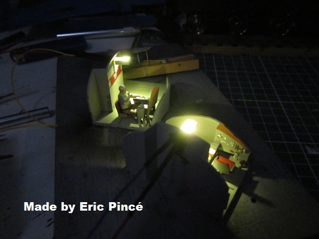

Heb draden aangesloten nu bij de cabines zodat deze later kunnen gesoldeerd worden aan de stekker.
Het is wat een mindere dag maar niet getreurd, morgen is er weer een dag. :D

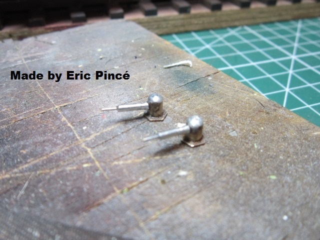

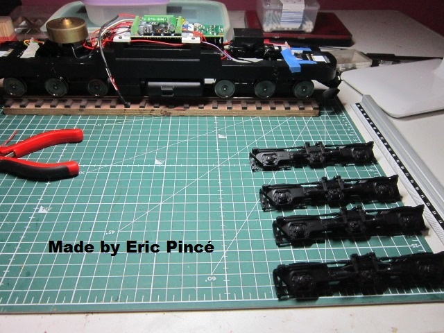

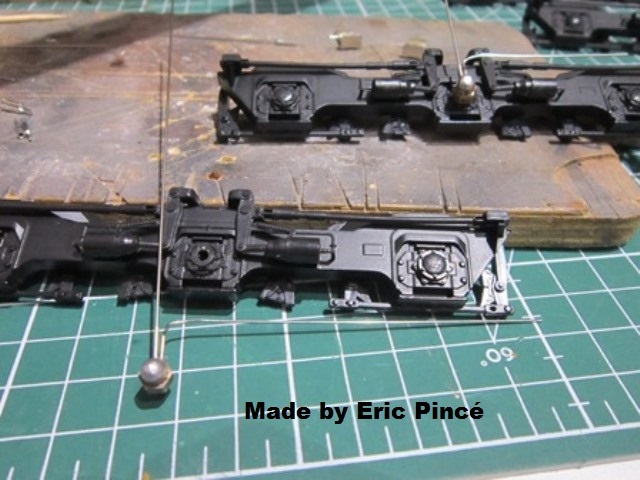

Nu maar eens de draaistellen gaan verfraaien. Een bakske met allerlei rommel en restkes van materiaal even boven gehaald, je weet nooit of ge er eens iets van kan maken en bruikbaar is?
Eerst kijken of alles er nog opstaat op de draaistellen, een mens weet nooit.
Gemaakt uit restant van een boutje.
Eric

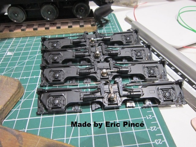

Onderdeeltjes aan het maken met afval messing materiaal aan de draaistellen.
Het is zoeken en meten welk materiaal er nog voorhanden is, een bakske voor, nog net genoeg om er wat van te maken denk ik?
Eric.

Na wat trek, sleur, knip en soldeerwerk ben ik al tot dit gekomen.
Eric

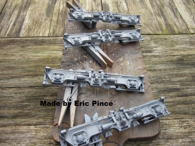

Gebouwde onderdeeltjes staan er op en dan maar ook in de grondverf gesprietst.
Enfin, die pijnstillers helpen dus nieks. ;D
Eric

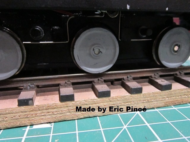

Wielen een laagje zinc gegeven, daar komt dan de vervuiling opgespoten met het pistool.
Vandaag proberen om de draaistel platen wat kleur te geven.
Eric

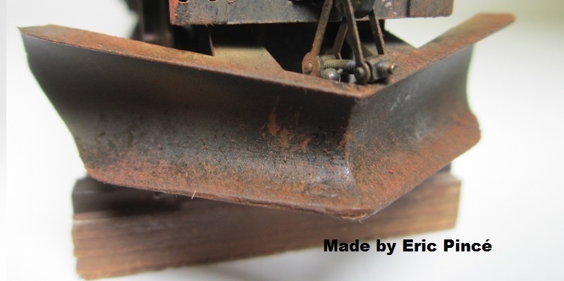

Wielen hebben een paar laagjes vuil opgespoten gekregen, ook de sneeuwruimers wat gedaan.
Volgende is nog wat extra vervuiling op de draaistellen zetten en laten drogen.
Eric.
