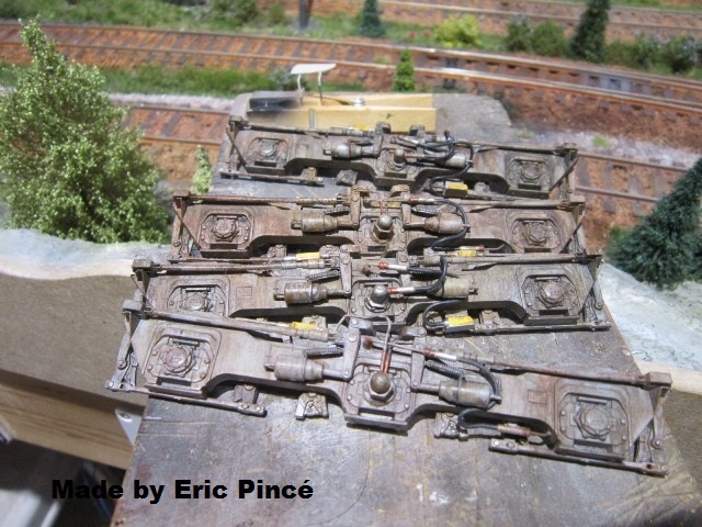

14 March 2024, 10:24:17 »
De draaistelplaten zijn nu uitgedroogd in zonlicht volledig andere kleur .
Nu voorbereiding van de cabines inplaatsen en de verlichtingen samenstellen en bedradingen solderen.

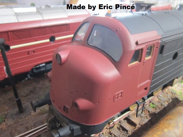

Reactie #4187 Gepost op:

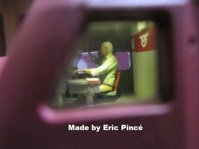

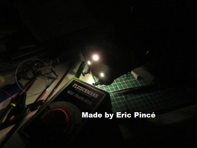

14 March 2024, 14:23:39 »
Aangezien pinkdoos, pinkers en cabines reeds klaar lagen gaat het snel. Cabines gemonteerd met inkijkje in de cabine machinist. Dan ook de pinkers voorzien van stekkers en aangesloten zodat er een testrit kon gedaan worden op de baan.
Nu samenstellen van de voor en achterverlichtingen en dan kan ik beginnen met solderen aan de klemmen.
Eric.

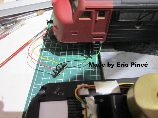

Berichten: 4871
Reactie #4190 Gepost op:
18 March 2024, 15:10:25 »
Eén lijn is reeds aangesloten, nu nog solderen aan klem.
Eric.
Berichten: 4871
Reactie #4191 Gepost op:
19 March 2024, 11:20:00 »
Voorkant reeds voorzien van de stekker, wel onthouden welke kleur de functie heeft. Alles op papier gezet en zit reeds nu bij papieren van deze locomotief.
Dan de achterkant doen, samenstellen en uittesten.
Eric

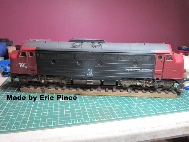

Berichten: 4871
Reactie #4192 Gepost op:

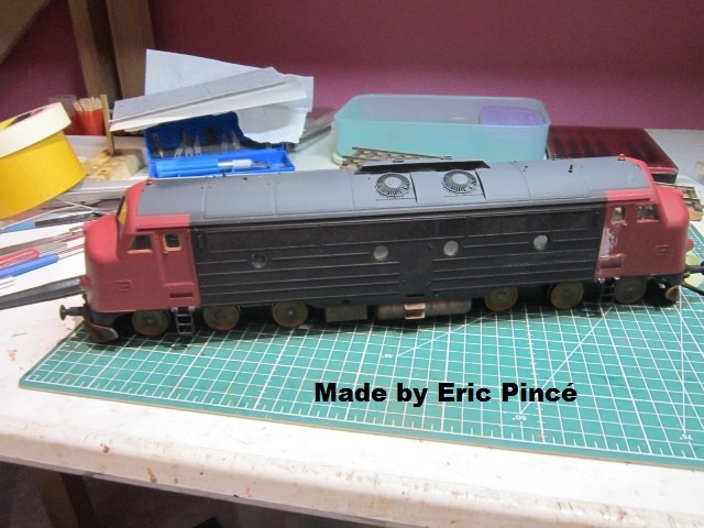

20 March 2024, 09:08:55 »
Tweede kant is ook voorzien van de stekker, alles aangesloten en body op chassis gezet, 4 schroeven ingeplaatst en zo staat ze nu reeds.
Ben nog vergeten de afwerking aan de bufferbalken, deurgrepen heb ik er wel opgeplaatst nu. Straks maar eens op de baan zetten en uittesten of het goed verloopt.
Eric.
Berichten: 4871
Reactie #4193 Gepost op:
20 March 2024, 13:02:49 »
Een paar testen op de baan gedaan en alles nagekeken qua functies.
En aan die deur das reeds een deel van de vervuiling. Nu stickers opzetten.
Eventueel al de draaistelplaten monteren, zal dan een volledig ander zicht al zijn.
Ik zie wel hoe het verloopt.
Eric
Berichten: 4871
Reactie #4194 Gepost op:
21 March 2024, 09:44:52 »
Stickers staan er op, een foto zonder de draaistelplaten en dan eentje met deze erop.
Nog vernissen hier en daar, kleine onderdelen opzetten alsook de relingen.
Bufferbalken materiaal ligt klaar das dan de volgende stap.
Eric

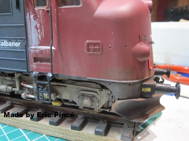

Reactie #4195 Gepost op:

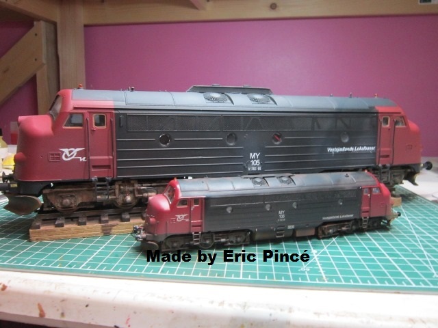

21 March 2024, 16:05:25 »
Voordat de vervuilwerken beginnen even de kleine broer er eens naast gezet, dus Ho en O schaal.
Eric.

mooi werk alweer, ik zag t.o.v. het kleinere model dat de beschrifting rechts niet op dezelfde plaats staat of is dat is dat verschillend met de andere kant van de loc ?
klik eens aan :
http://www.amsac.be/
https://www.facebook.com/search/top?q=amsac
Berichten: 4871
Reactie #4197 Gepost op:
23 March 2024, 09:24:14 »
Verschil in jaartal.
Eric.

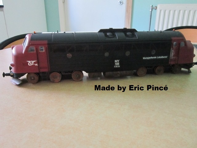

Berichten: 4871
Reactie #4198 Gepost op:
23 March 2024, 09:37:04 »
Klein stukje gedaan, rest is voor volgende week. Wat uitrusten en morgen naar een kleine beurs in Belsele. (als het gaat natuurlijk)
Eric
Berichten: 4871
Reactie #4199 Gepost op:
25 March 2024, 10:33:33 »
De laatste stickers gaan plaatsen en dan de sierslangen samenstellen, grondverf en zwart spuiten, als laatste dus kleurtjes voorzien en een beetje vuil er op. In feite is deze locomotief dan volledig klaar. We zien wel deze week hoe het verloopt.
