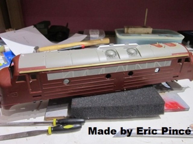

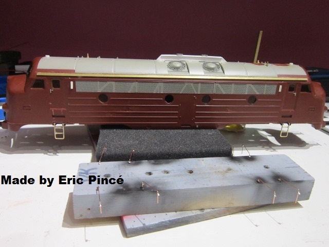

Dak is klaar, richels liggen gereed, dan maar eens bekijken om gaatjes te boren handgrepen op de neuzen. Relingen plooien en dan kan ik de plakketjes solderen. En dan de trappen maken in messing. Dan gaat het grootste werk aan de body er op zitten denk ik. Op uitzondering een paar kleine tappen op de neuzen onderaan.
Eric.

Alles staat nu op dak, ook de lange uitlaat, kleine gaatjes voor de voetsteunen op de neuzen zijn geboord en dan enkel de bovenste die nodig gaan zijn voor de 8 relingen. Relingen liggen geplooid klaar daar moeten nog plaketten op gesoldeerd worden. Vier trappen zijn ook klaar, enkel nog wat opkuiswerk aan telt idem dito ook voor de body in het algemeen, hier en daar wat resten wegwerken. De electrosluitplaten staan op de neuzen op 1 na die was defect op de foto en staat dus open zonder deksel..Als alles gedaan is kan deze body in de grondverf gespoten worden en lang drogen. Want begin dan aan wat bedradingen solderen en dergelijke.
Eric.

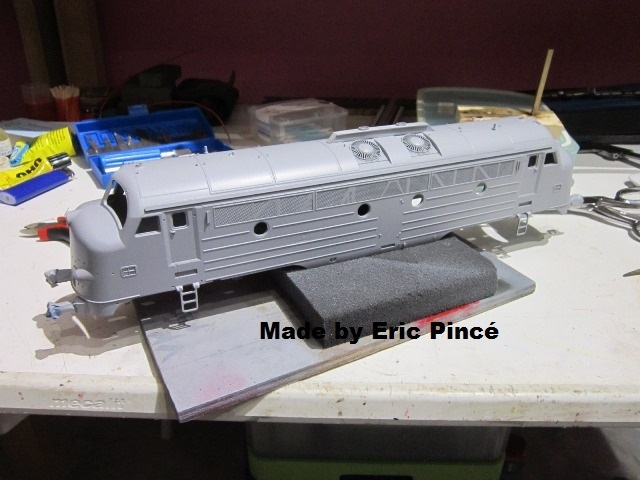

Foto van globale body.
Eric

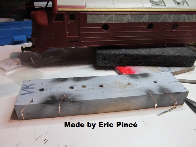

Deze ochtend iets minder pijn dus het ijzer smeden ast warm is zeg ik dan maar. Eén kant is dus al voorzien va de relingen, nog 1 kant te gaan.
Rest me dan daarna enkel nog L profiellekes en de trappen te doen.
Kan dan allemaal in de grondverf meegespoten worden.
Eric.
Berichten: 4871
Reactie #4144 Gepost op:
26 February 2024, 09:07:48 »
Alles is gedaan nu, L profielen, gaatjes en patjes aan de relingen gesoldeerd. Enkel nog een beetje bijwerken aan de trappen, kan alles in de egrondverf gezet worden, ook kleine onderdeeltjes die er later opgezet moeten worden.
Morgen niets dus naar UZ Gent voor onderzoek en controle.
Eric.

Om me bezig te houden is de grondverf gezet en staat uit te drogen, zo kan een mens zijn gedachten ook eens op iets anders zetten ?

Heb de locomotief volledig af aan de body, onderdelen op broodplakske voor de show.

Onderdelen, deurgrepen en voorstukken van de bufferbalken ook in de grondverf meegespoten, dus alles heeft een grijze spruitverf gekregen.
Kan nu rustig uitdrogen te samen, kleuren opzetten kan later.
Eric

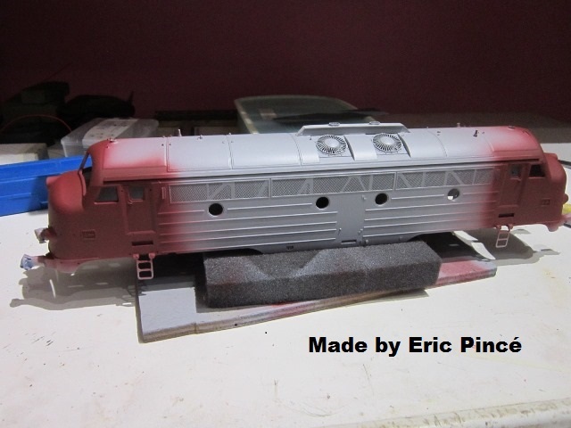

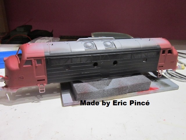

Denk aan de volgende stappen te doen, eerst de neuzen een kleurtje geven, dan middenstuk met de zijdelingse roosters, dan het dak en als laatste een boord mat zwart spuiten volledig rond de locomotief. Foto's komen wel .
Eric
Berichten: 4871
Reactie #4150 Gepost op:
29 February 2024, 14:18:06 »
Stap neuzen.
Eric.

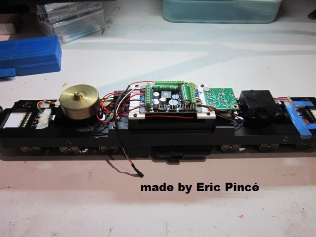

Terwijl spruitwerk staat uit te drogen heb ik alles kunnen aansluiten achterkant van locomotief met stekker en een pinkdoos voor oranje lichten op het dak, is reeds getest, komt snor.
Eric

Volgende stap reeds.
Nu maar eens wat rusten.
Eric
