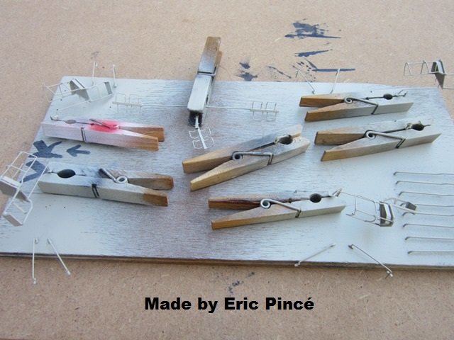

Klein grut zoals claxons, voetsteunen, de platforms en deurgrepen eerst in grondverf gespoten.
En dan de nodige andere kleuren opspuiten.
Aan de rangeerder platforms zal er nog wat werk zijn, trappen en platform zelf zijn in andere kleur dan de relingen (om het gemakkelijker eens te maken
