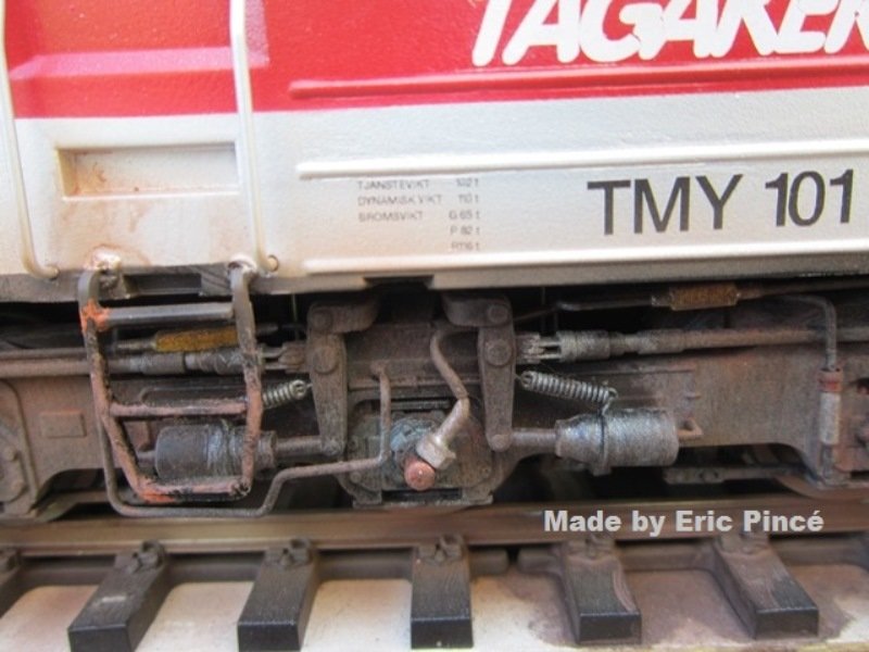

Een paar details van de draaistellen die vervuild worden.
Vandaag nog eens nakijken en daar waar het nodig is nog wat extra aan doen.
Dan afplakken ramen en vensters voor beginnen te vervuilen aan de machine zelf.
Eric.
Berichten: 4860
Reactie #2351 Gepost op:
10 April 2019, 18:00:32 »
Wat verder gedaan, het is een hele verandering als de vervuilde draaistellen op de body staan, body is vandaag ook al wat vervuild. Morgen verder doen, reeds.
En er is nog veel plaats om vuil uit te smeren hoor.
Eric.
