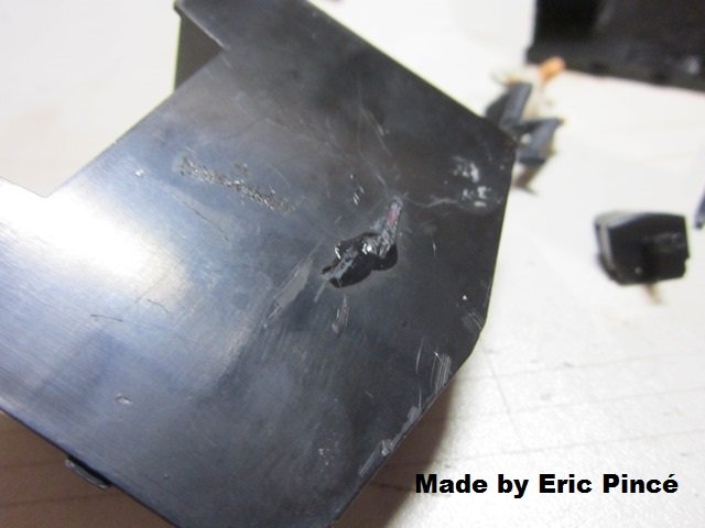

Bij demonteren zie je nog méér lijmresten dan je denkt.(en dit is in de cabines)
Waarom er aan de ondezijde lijm moest zijn? Mag den Joost weten.
En zelfs het instrumentenbord moet eraan geloven, normaal steek je die geoon in de vierkante gaten en zitten zo vast genoeg, waarom dan aan elkaar lijmen?
Enfin zal het wel proberen om alles proper te krijgen.
