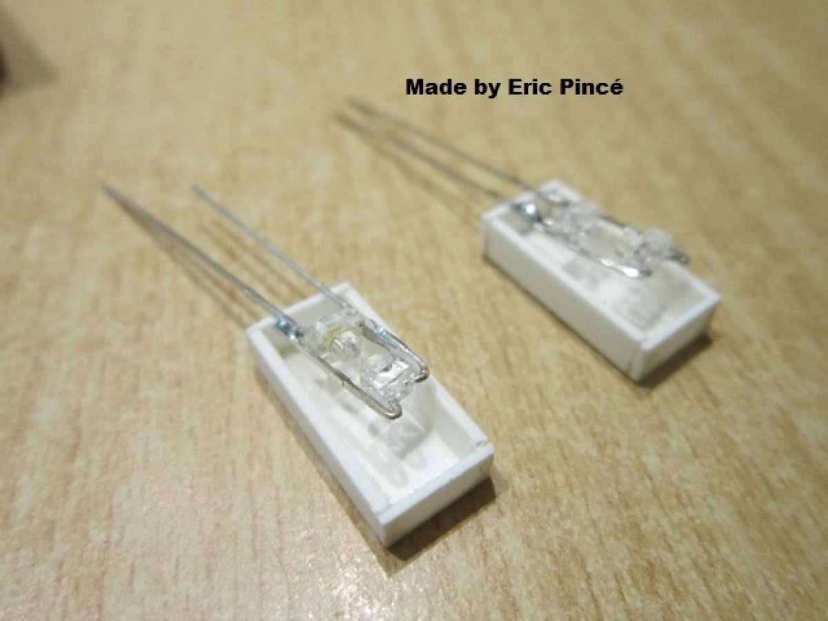

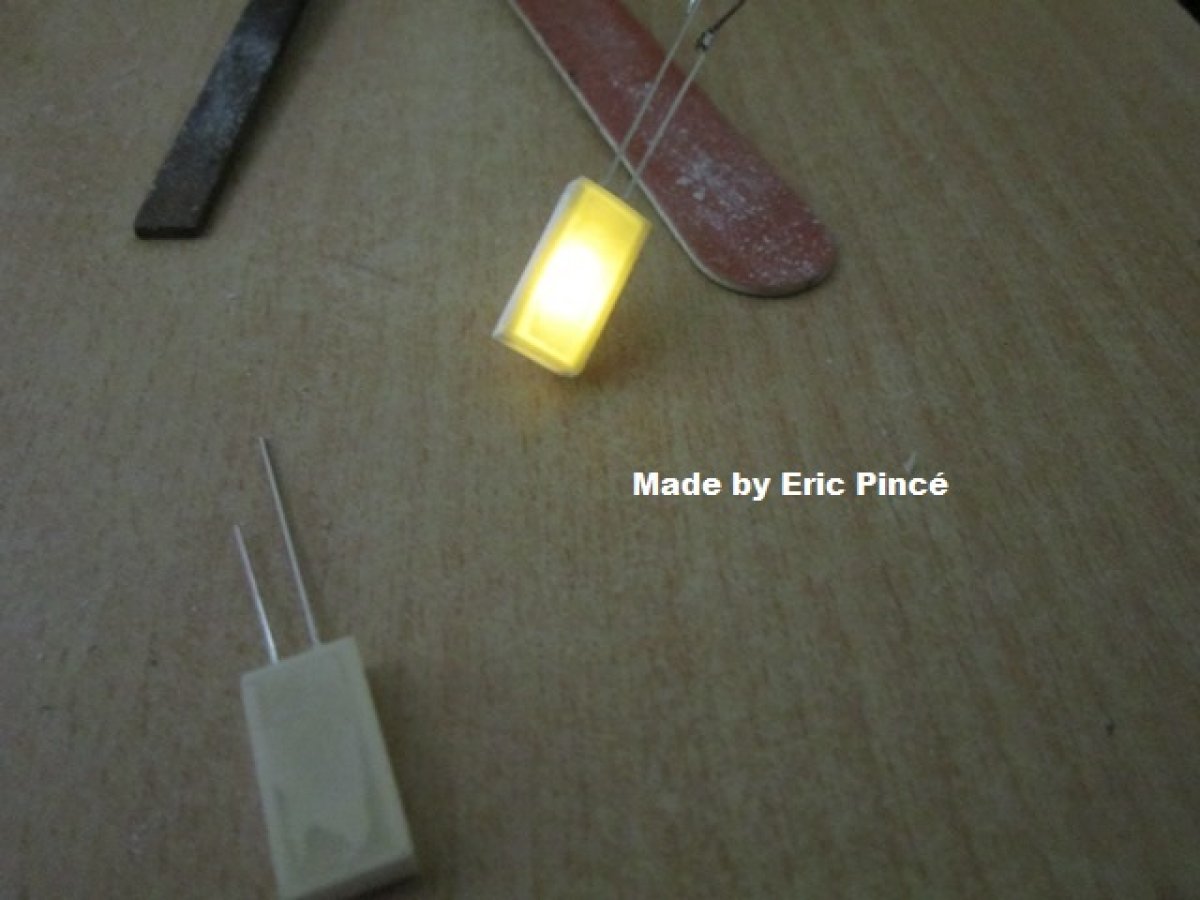

De 2 lichtbakjes gemaakt voor in de cabines te hangen. Kan maar gereed liggen, nu kunnen we ook eerst verder doen aan deze af te werken, nog spuitwerk en verfraaiingswerk.
Het ware effect zal beter te zien zijn als deze lichtbakken gemonteerd in de cabine is.

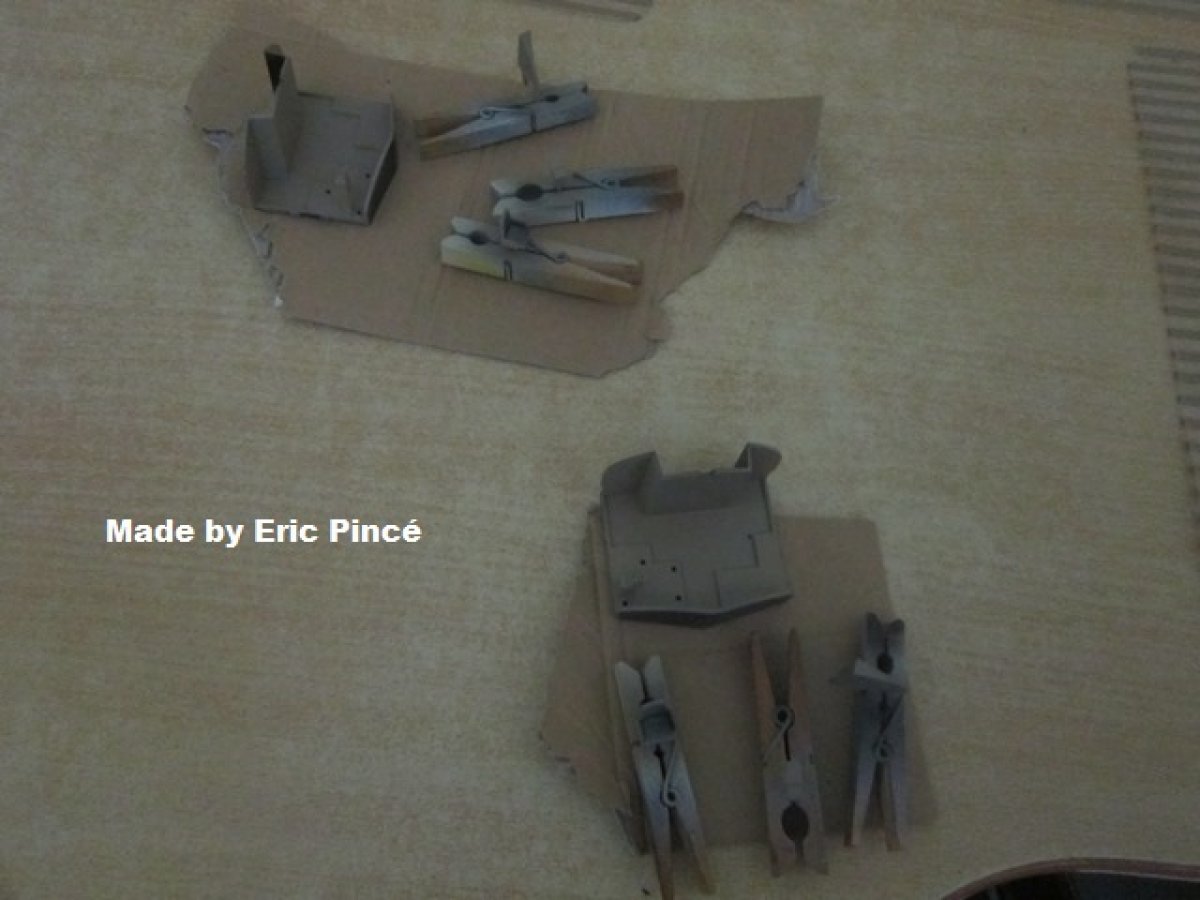

Cabines gespoten.
Eric.

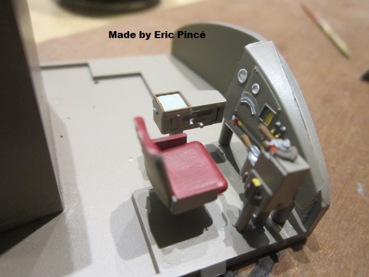

Onder het motto "het doet geen zeer", de cabines wat geschilderd, rest van extra onderdelen moeten nog gemaakt worden, ook personeel dus.
En een beetje in samenstelling.

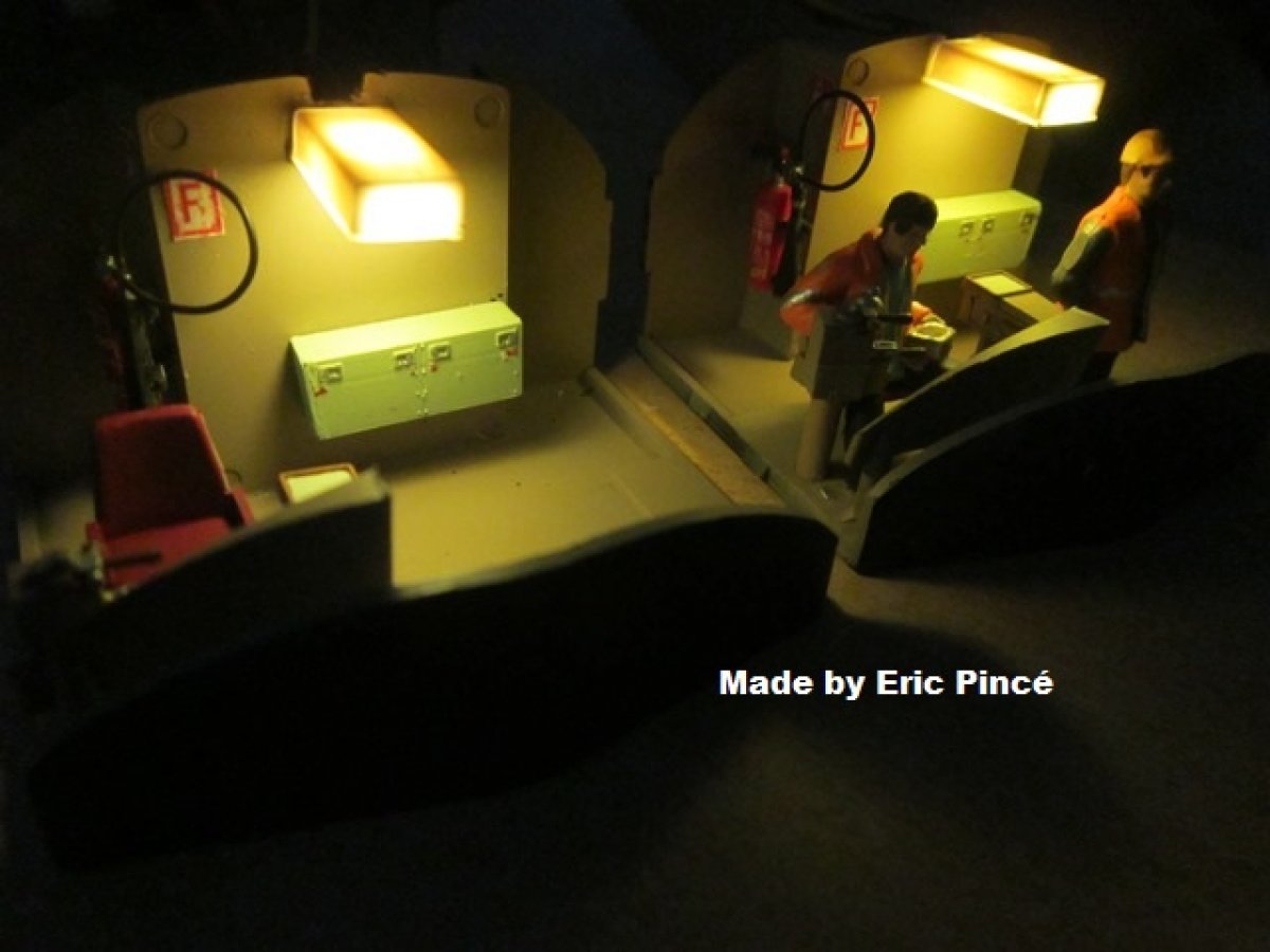

Cabine heeft nu zijn verlichting.
Eric.

07 July 2016, 18:37:25 »
Hallo Tis, je zou er nog van verschieten wat je allemaal nog ziet als de verlichting oplichten hoor. Zelfs als je goed kijkt zie je de brandblussers en een eventuele emmer staan. Bij eerste model geeft de verlichting wel heel wat licht, bij volgend model heb ik de bakjes kleiner gemaakt dus hoop ik iets minder straf licht. Een raampje open zetten geeft wel iets meer prijs maar er kan dan ook vuil en stof in de cabine geraken dat je bijna nooit meer gaat kunnen verwijderen. Dus het is wat schipperen denk ik.
Ik ben nu bezig om personeel in de cabine te voorzien, het één en ander veranderen aan de mannekes, ook wat amputeren en met de gedachte dat de cabines ook niet correct gemaakt zijn moet je dit wel doen.
Als de decoder doorgaat zou ik eventueel de cabine verlichting kunnen afstellen zowel tijdens rijden of apart aan en uit schakelen.Nog veel te doen en denkwerk.

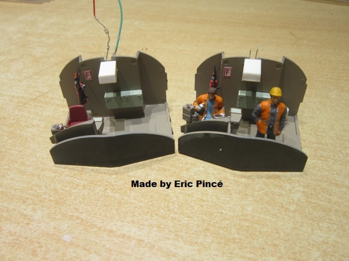

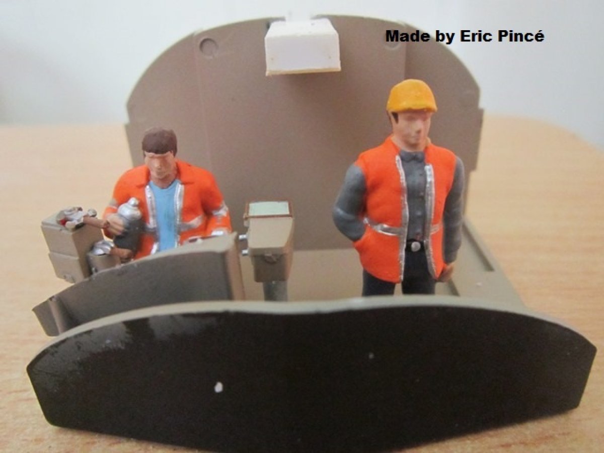

Na wat foefel- en beenhouwerijwerken hier een eerste resultaat.
Kwaliteit van de figuren is niet zo hoog dan die van Preiser.
Heel wat moeten veranderen, ook wat haar versierd in plaats van een helm. En laat die machinist ook recht hebben op een boterhammeke en tas warme koffie.Zijn collega zal wel de wacht houden en spoor in het oog houden voor overlopend wild.

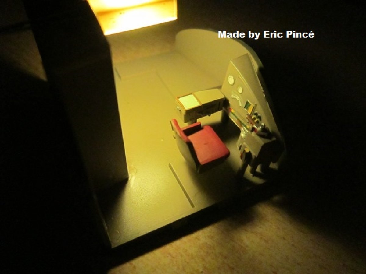

Hier eentje als het donker is, volledig ander effect zie je dan tevoorschijn komen.
Persoonlijk vind ik het zo beter met de cabines beter dan het originele standaard model en das al meer dan genoeg voor mij.

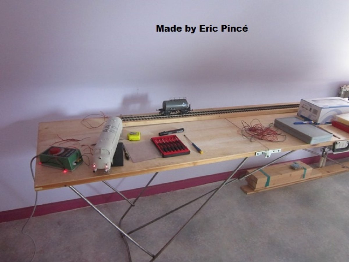

Berichten: 4901
Reactie #1753 Gepost op:
11 July 2016, 15:47:07 »

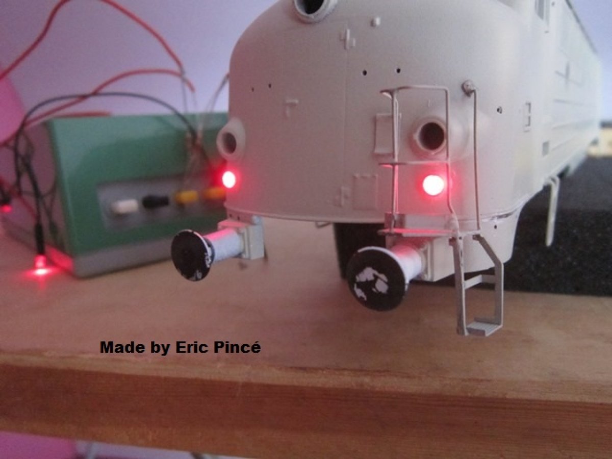

Voor vandaag is het soldeerwerkje aan de rode LED als sluitlichten voor op de neuzen. Alsook al bekijken voor de oranje pinklichten op het dak.
Geen zwaar werk.

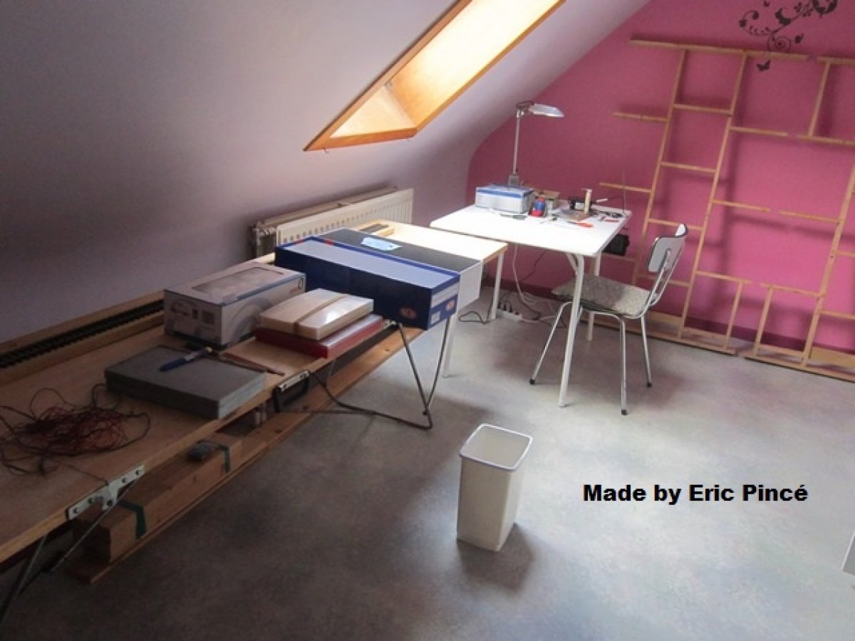

Kamer is al half ingericht als werkkamer, veel plaats en mogelijkheden om rustig te knutselen.
Eric.
Berichten: 4901
Reactie #1754 Gepost op:
11 July 2016, 18:23:45 »
Kamer al een beetje naar mijn hand gezet, rustig om hier te vertoeven.
Zo kan er altijd wat getest worden op de rail.
Kaders staan al te popelen.
Vond ik bij al mijn materiaal toch nog nuttig materiaal.
Komen zeker van pas voor de rode lichten.
En dan wat gesoldeerd aan rode LED met dit resultaat .
Het is weeral eens iets anders .
Eric.
