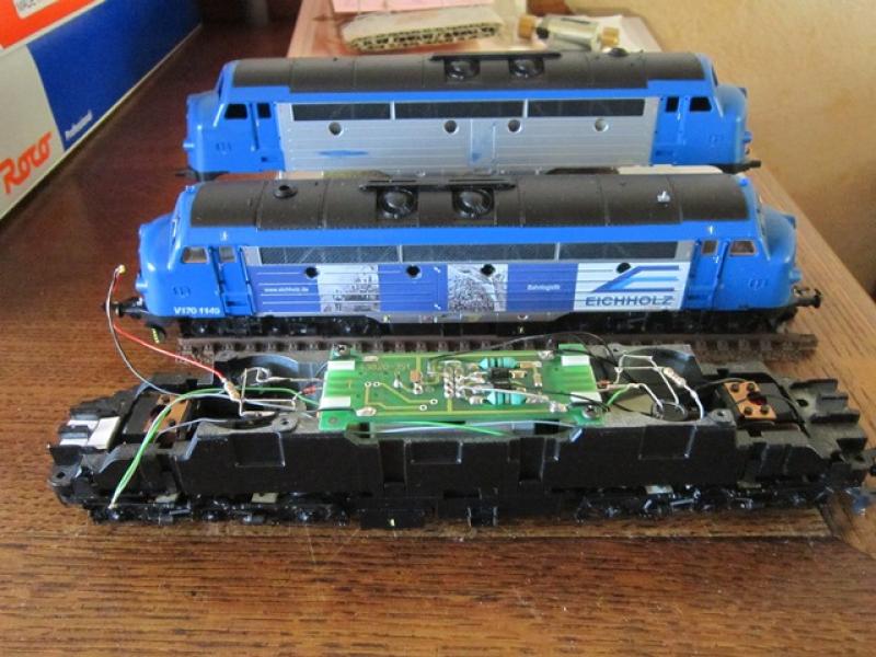

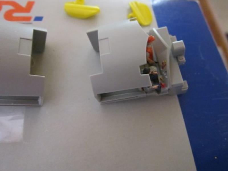

Dak van de MY1151 is volledig klaar (is iets anders gespoten dan de MY1149 versie), lange uitlaat messing, zwart gespoten plus een vernis laag opgezet. Alle overtollige kleinigheden zijkanten wat verwijdert. De verlichting SMD/LED zitten er ook al in alsook de stroom doorlatende koppeling. Alles nog even volledig uittesten en dan is deze chassis ook compleet klaar.
Volgende stap zal de decals plaatsen zijn. Hopelijk is deze op eind van deze week klaar (?)
De MY1149 is klaar maar ik ga wachten tot 2de locomotief ook volledig klaar is om er een vervuiling op te zetten.

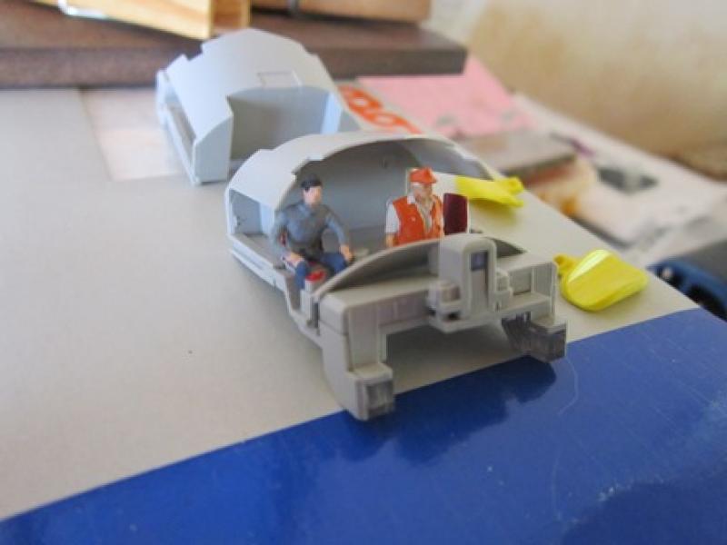

In deze locomotief komen er ook nog personeelsleden ingeplaatst.
(foto's volgen later wel)
Eric.
Gelukkig onze Bruno is even gepasseerd en goed voor deze foto.
Vooraan de chassis MY1151, achter de MY1149 en achteraan de MY1151 in wording.

Decals zijn allemaal opgezet, nu nog even een laagje lak vernis opspuiten. Dan semi glos (satiné dus) volledig over model spuiten en goed laten drogen. Daarna kunnen we beginnen aan montage van de onderdelen. ook moeten er nog kleine sneeuwruimers gemaakt worden voor het voorfront. Zal ook nog moeten gaan zoeken naar machinist en personeel om in voorste cabine te plaatsen. Dan alles testen of alles functioneert zoals de SMD/LED verlichtingen (ben daar geen crack in) en als laatste een vervuiling opzetten zodat deze dubbel ook volledig zoals de geziene foto ongeveer hetzelfde gaan uitzien.

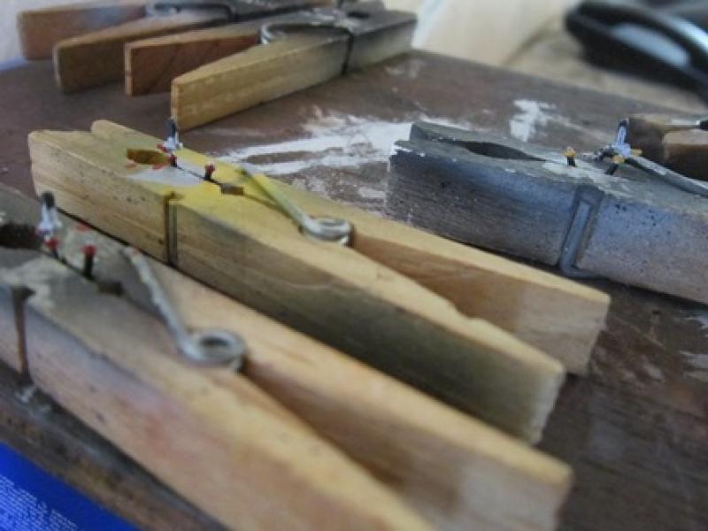

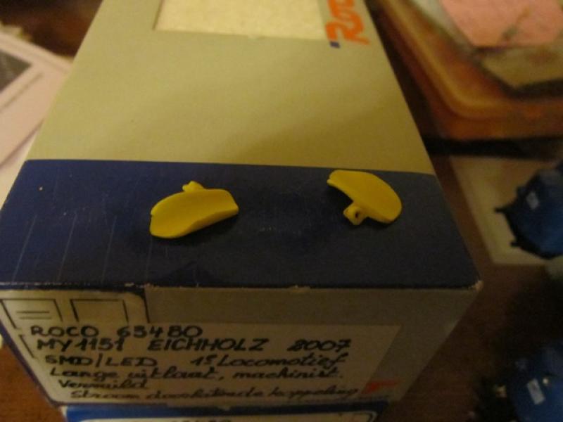

Kleine sneeuwruimers gemaakt.
Eric.

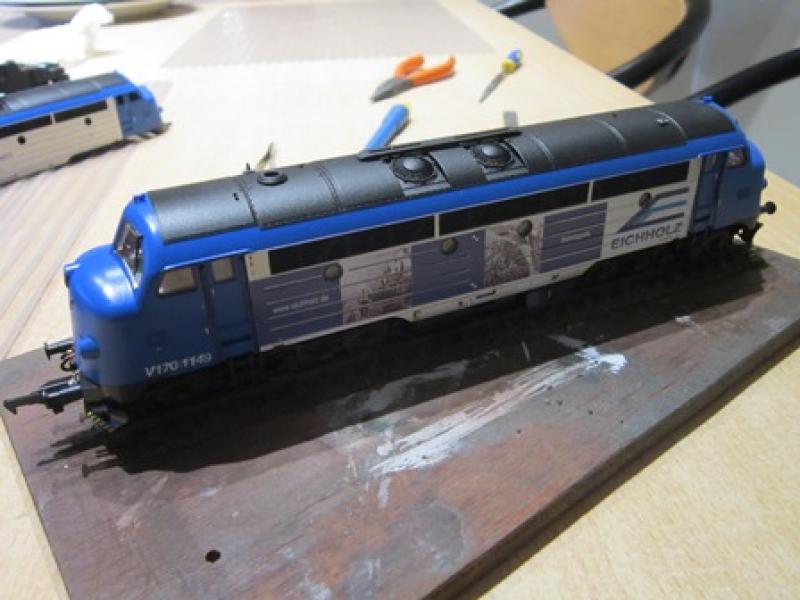

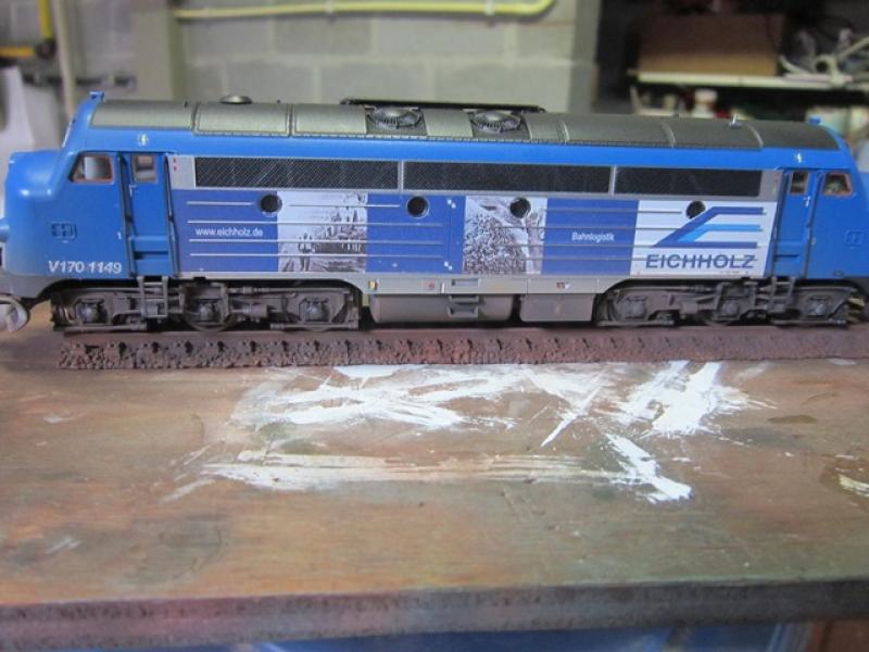

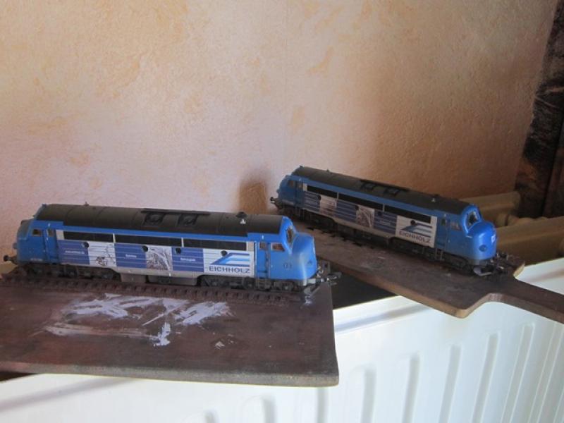

Beide locomotieven ebben hun vervuilbeurt gekregen, het zijn geen harde kleuren eerder wat waas en kleine accenten hier en daar maar toch geeft het weer een volledig ander beeld aan de locomotieven. Ze staan nu beide uit te drogen op de chauffage.
Hier een paar beelden.
De MY1149 tijdens de werken.
Nu staat er enkel nog de wielflenzen reinigen en de stroom doorlatende koppelingen te ontdoen van eventuele nevel dus een beetje cleanen en waarschijnlijk daarna nog de eindtest. (op de fantastische baan op de dressoirkast alom bekend)
Eric.

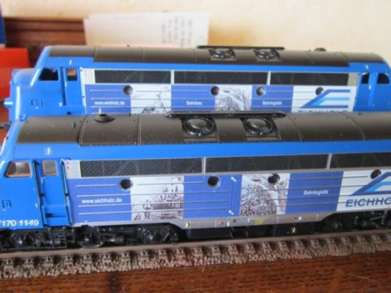

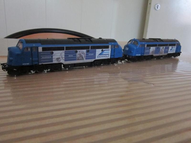

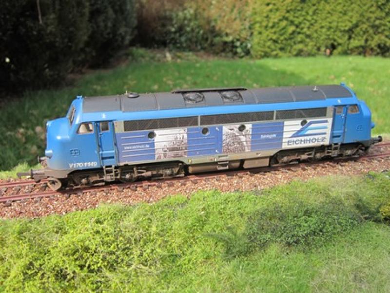

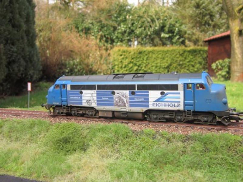

Eindproduct van de dubbel tractie MY1151 en MY1149 EICHHOLZ. Onze Bruno heeft deze nog even op de plaat gezet in de zon (en voor hoelang die nu nog gaat schijnen? Das een andere vraag)
Eric.

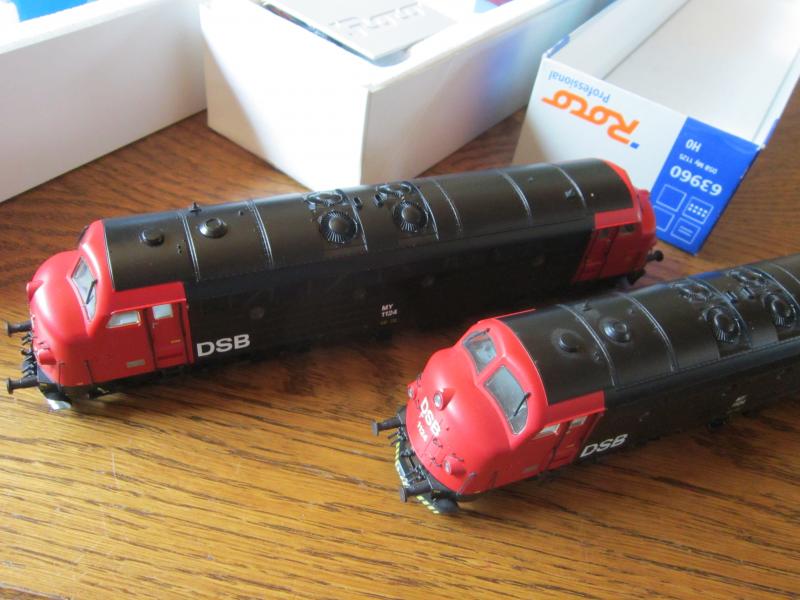

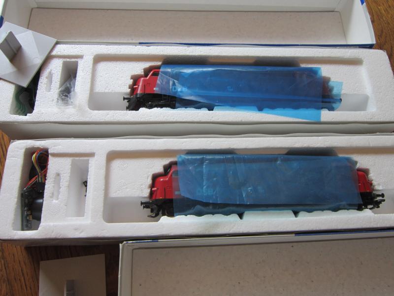

Volgende dubbeltractie wordt deze MY1117 en MY1118 DSB uitvoering. Beide donor modellen al een beetje voorbereid.
Er staat daarna nog een dubbel tractie op de planning namelijk die van de OFOTBANEN maar das voor later.Stap per stap zien we wel hoever we geraken voor de totale verzameling volledig te kunnen krijgen.

Heb je die gewoon op voorraad liggen Eric?
Grtz!
