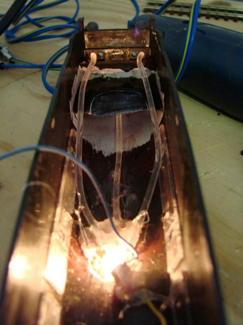

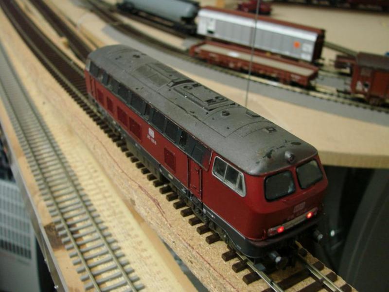

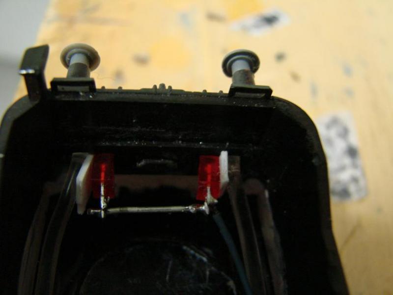

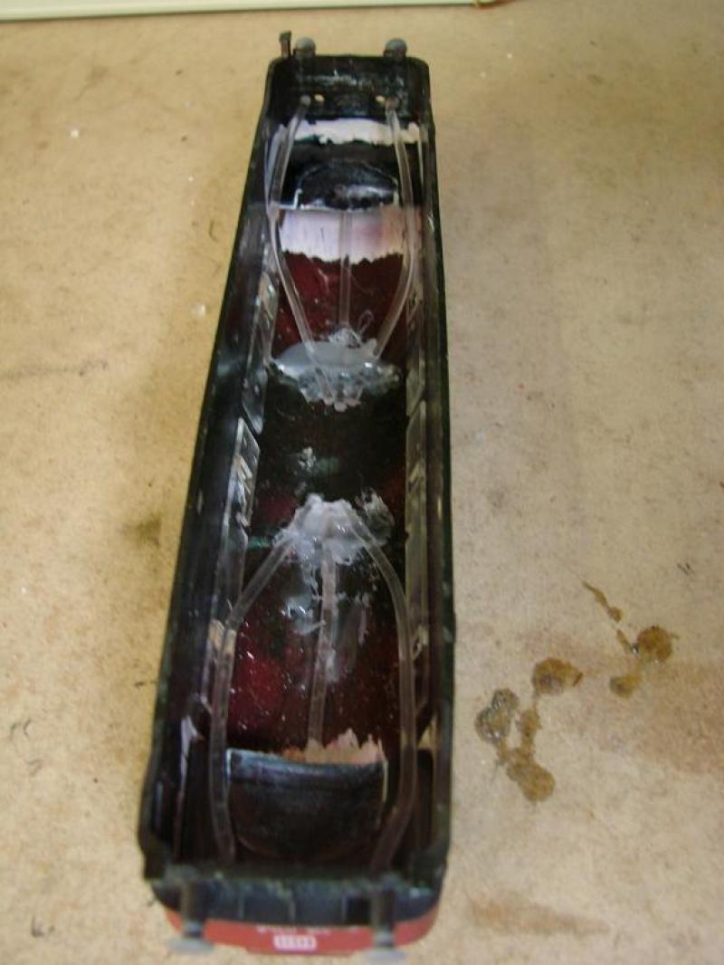

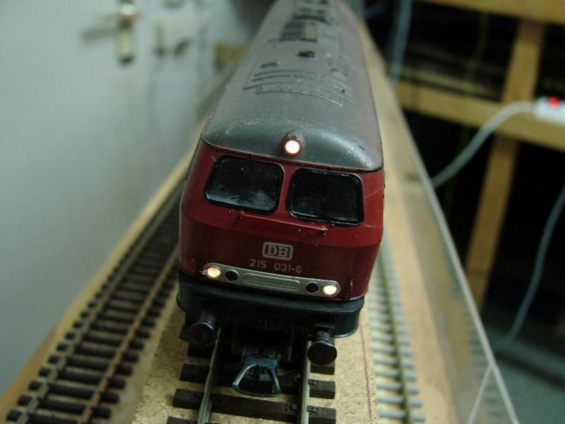

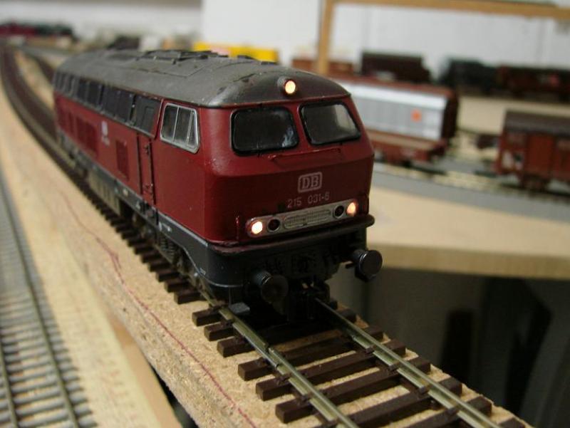

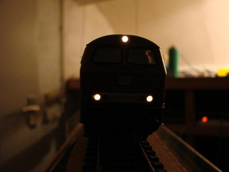

Na lang wachten dan nu het resultaat zoals beloofd.
Ik heb enige meters van het kunststof lichtgeleidend materiaal besteld en mijn Roco DB215 (1e model serie) mee van nieuw licht voorzien. Materiaal is goedkoop en goed verwerkbaar. In tegenstelling met de dure Herkat geleider.

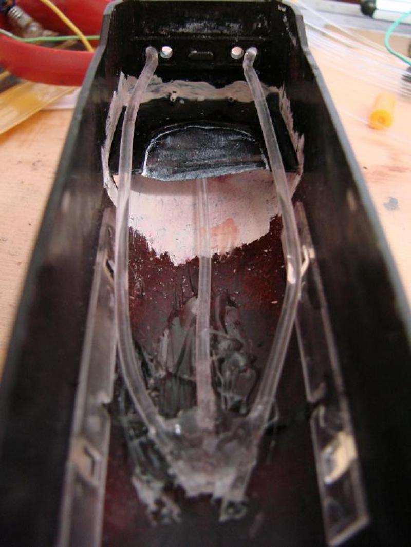

Hiertoe heb ik alle binnenwerk eruit gehaald (op de motor na), 2 kleine lampjes aan het plafond geplakt en de 2mm lichtstaven met fohn en soldeerbout is de juiste vormen gemanouvreerd, en met lijmpistool vastgezet in de kap. De foto's zeggen meer dan tekst. De rode lichten zijn leds met 2mm doorsnede.

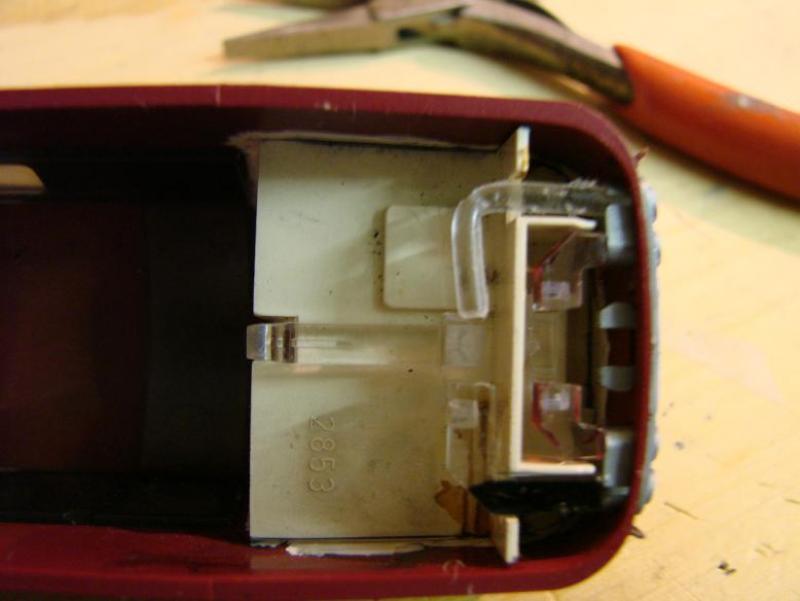

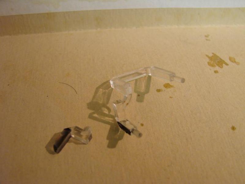

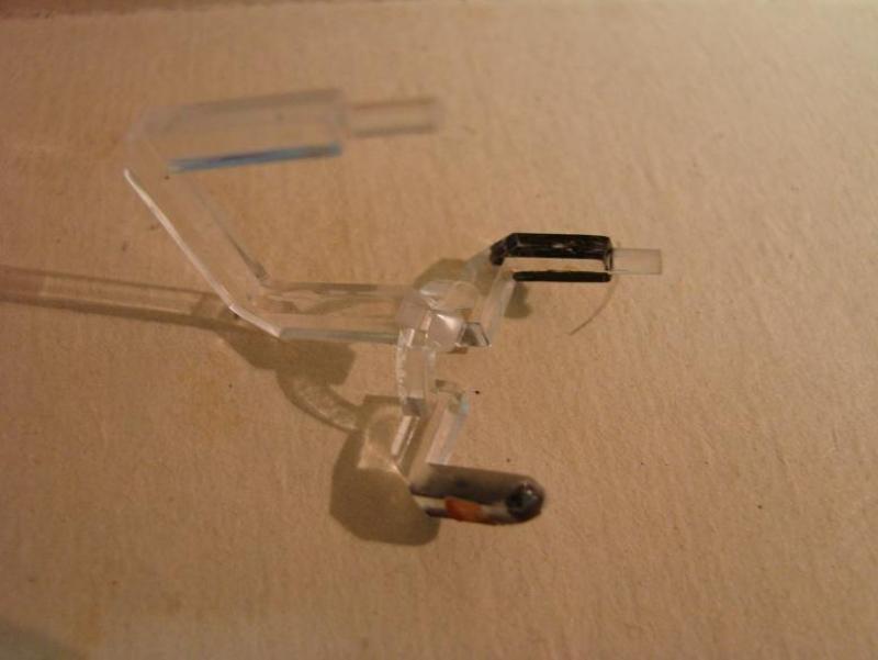

Van een Fleischmann DB218 was een klein stukje van een lichtgeleider afgebroken. Hele poot verwijderd en vervangen door een haaks gebogen klichtgeleider. Resultaat: als nieuw.
Volgend project worden mijn Roco DB290 dieselloks, welke ik tevens van een werkende rode lichten wil voorzien. Dit lijkt me een lastige uitdaging. heeft er iemand ervaring mee?

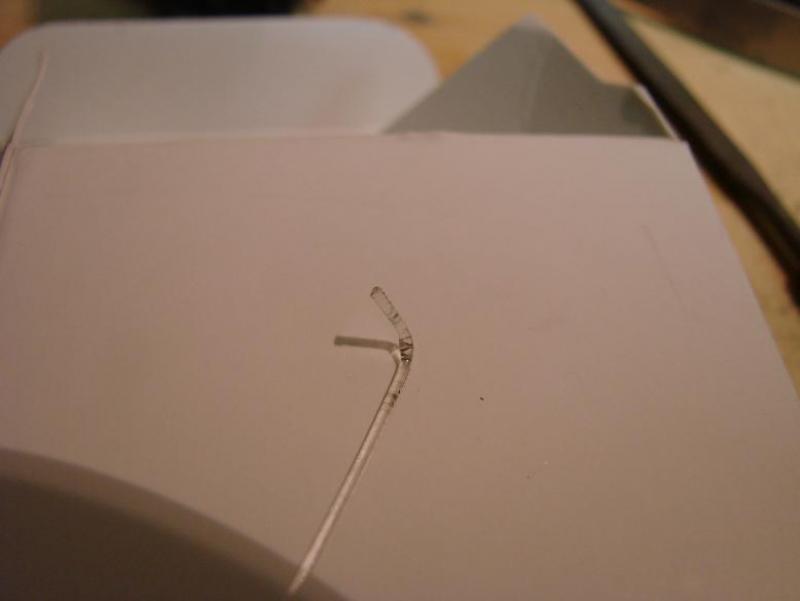

Alsvast een voorproefje hoe simple een haakse bocht in een 0.75mm geleider te maken is. En het belangrijkste: het lichtverlies is nihil.
Vriendelijke groeten,  Bart
