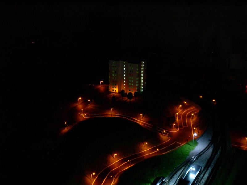

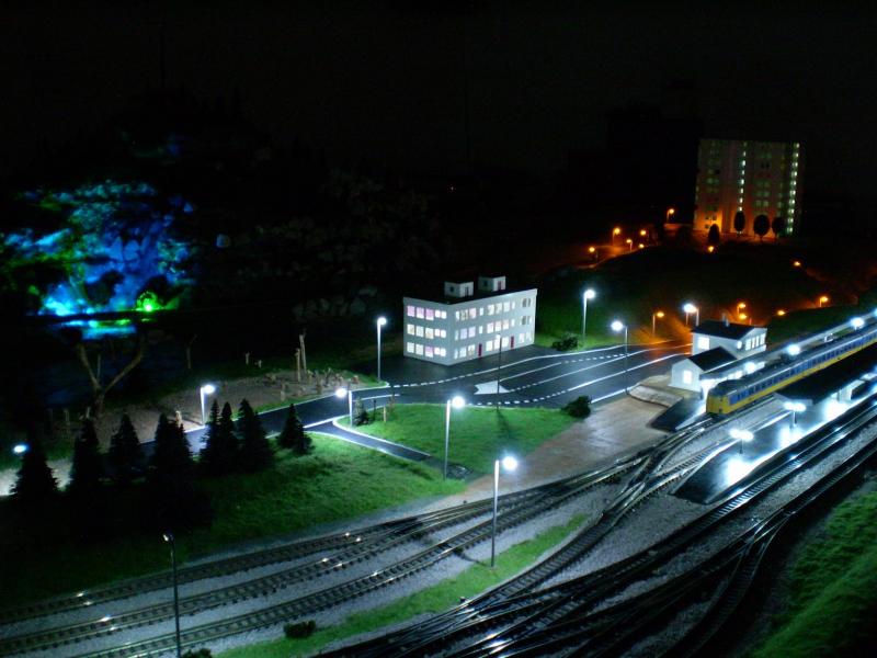

Om zelf straatlampen in H0 te gaan bouwen ben ik op zoek naar lichtgeleiders..........................
Beste Jan,
Als je handig bent met het maken van kleine mallen met behulp van verkrijgbare siliconenrubbers, kun je overwegen om SMD ledjes te gebruiken in je straatlantaarns.
Met behulp van de siliconen rubbers kun je dan namelijk je eigen doorzichtige 'lensjes' gieten (van kristal heldere polyester hars bijvoorbeeld)waar-achter je de led plaatst.
Het heeft als groot voordeel dat je het licht gespreidt kunt projecteren, zeker omdat SMD leds een grotere lichtspreidingshoek hebben dan gewone 3mm leds.
Een ander groot voordeel wat je dan hebt is dat je geen lichtgeleider nodig hebt, afgezien van het feit dat de lichtspreidingshoek veel kleiner is, doorgaans 10-20 graden maximaal, tenzij je op de lichtgeleider zelf een bolletje smelt waardor het licht ietsje meer spreidt.
Echter je zal nooit een 120 graden spreiding kunnen halen met een lichtgeleider tenzij je een prisma toepast aan het eind van de lichtgeleider.
Het maken van lensjes waar je dan de led achter plaatst is een goede oplossing als je een leuke lichtspreiding wilt hebben.
Voor een voorbeeldje, zie de foto's van N-schaal lantaarns op een door mij gebouwde modulebaan voor een van mijn klanten.
De foto's zijn bij avond genomen voor het beste resultaat.
Alle verlichting is door middel van SMD 0603 leds.
Peter

Dat ziet er wel heel erg realistisch uit Peter.
Super gaaf.

Dank je wel voor het compliment  :)
Het uitgangspunt van de modulebaan was dat ie er zo realistisch mogelijk uit moest zien, waarvan je het resultaat op de foto's kan zien, zij het niet dat de baan in deze fase nog niet helemaal af was, wat ie nu wel is.
Ik zal over een niet al te lange tijd, het hele bouwproces van deze baan online zetten in de daarvoor bestemde categorie en er een draadje over starten.
Alles wat je overigens op de foto's zien kunt is, behalve de treinen, rails, bomen en kleine natuursteentjes na, allemaal zelfbouw.
Peter.

Prachtig Peter,
Ik denk dat je de sfeer juist hebt getroffen met deze verlichting!
Gr. Remco.
