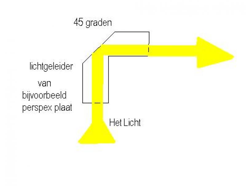

HuubvG
  • Berichten: 4298
Re:Kunststof lichtgeleiders gezocht
« Reactie #39 Gepost op: 17 June 2009, 10:31:06 »
... Lijmen lijkt me niet echt mogelijk omdat lijmen een te hoge demping hebben... vr gr Michael
Van wat voor materiaal je lichtgeleider ook is... je moet dus, concluderend uit de adviezen in dit draadje, altijd proberen deze uit één stuk te maken. Een haakse hoek van perspex geef je een zijvlak van 45 graden. Het licht wordt door dit vlak zuiver haaks de hoek om gestuurd. Zie tekening.
De 'glasvezel'-, maar ook de kunststoffen ronde lichtgeleider kun je buigen, tot op zekere hoogte, je krijgt wel verlies van licht. Om een echt LED-frontlicht na te bootsen kun je heel dunne lichtgeleiders nemen en dan een bundeltje van maken. Je blijft de lichtpuntjes zien, alsof het de LEDjes zijn in de 1:1 lamp.
Verven en afdekken van lichtgeleiders zijn, net als lijmen, af te raden, omdat je dan veel licht verliest. Raar spul, licht...
