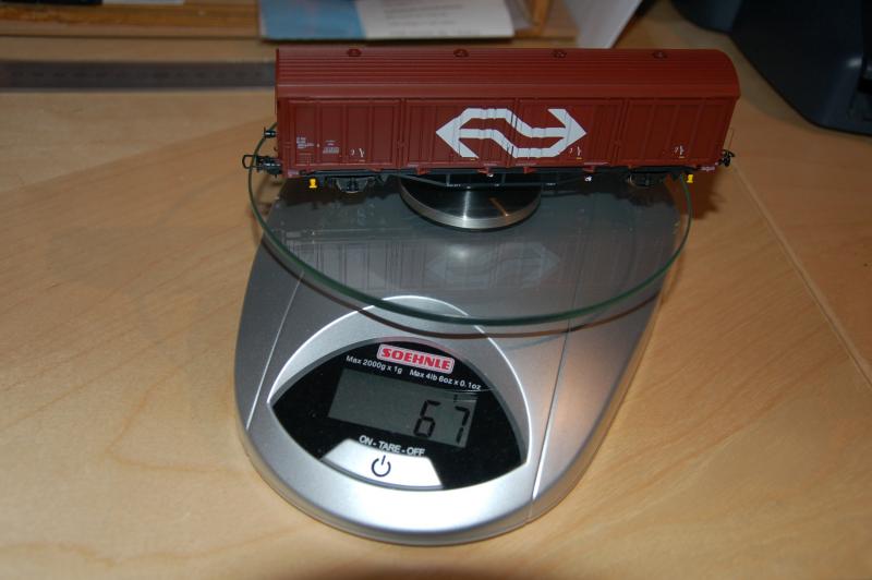

Kan iemand een wagentje eens wegen? Ze lijken aan de lichte kant. Samen met de grote radstand, de kort geplaatste nem-schachten en de mindere wielstellen is dat bepaald een ongelukkige combinatie.
Bij mij lopen de twee gekoppelde wagentjes er op R5 en R6 uit als er nog redelijk wat treingewicht achter hangt. Niet als ze met een ander wagentje, bijvoorbeeld de Roco Hbis zijn gekoppeld.
Deetrein
  • Berichten: 1672
Re:NS Hbis from Hobbytrade
« Reactie #83 Gepost op: 24 June 2010, 23:18:24 »
Ja hoor: 67 gram
Erich
« Laatst bewerkt op: 24 June 2010, 23:22:59 door Deetrein »
  • Berichten: 22749
« Reactie #84 Gepost op: 25 June 2010, 08:09:23 »
Bedankt, dan voldoet het wagentje pecies aan de minimale norm. Bij ongeveer 165 mm lengte en een norm van 0,4 gram per mm zou het gewicht minimaal 66 gram moeten zijn.
Maar ik denk dat een wagentje met een dergelijke radstand bij voorkeur wat zwaarder zou mogen zijn, nog los van de toch al vergrote kans op ontsporen door de krap afgesteld nem-schachten. Eens kijken of een beetje extra metaal in de bak voldoende verschil maakt.
Falkenberg
  • Berichten: 4083
« Reactie #85 Gepost op: 25 June 2010, 08:20:27 »
Alleen maar verzwaren helpt niet als de schacht te kort is in verhouding tot de boogstraal. Door de korte schachten duwen de buffers de wagens omhoog, door het lage gewicht dan zo ver dat ze ontsporen. De oplossing is dus OF een grotere boogstraal (vaak niet te realiseren) OF de schacht verlengen EN het gewicht verhogen. Je zeit dat met een wagen met een langere schacht gekoppeld het probleem niet optreedt. Een oplossing is dan aan de achterkant van de NEM schacht wat materiaal weghalen, zodat de koppeling meer naar voren komt (met lijm of een stiftje messing bevestigen). Dan krijgt de koppeling meer ruimte en is het probleem verholpen.
Overigens wordt een wagen van die lengte bij mij altijd op 100-120 gram gebracht. Ik weet echter niet van wat voor materiaal de aspotten zijn, dus of dat op den duur bij deze wagen werkt of de assen zich dan in de aspotten vreten kan ik zien zodra de mijne van mn leverancier komen.
dirkjan
