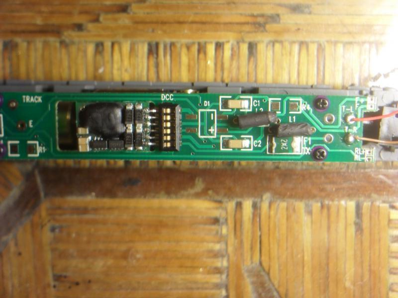

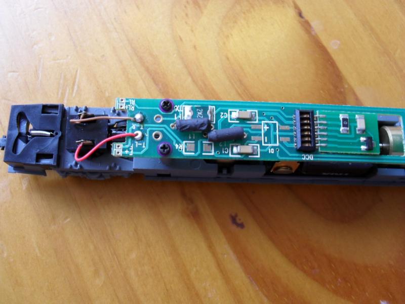

Hier nog een plaatje van de printplaat (dichterbij) voor de duidelijkheid.

Het is gelukt het was dus dat vierkante ding met 2x2 erop (tip van Oscar
), dit dus eruit gehaald en met een draadje overbrugt.
Hij rijdt nu weer helemaal goed zonder te stoppen!!!
