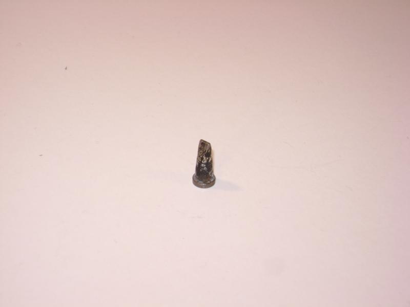

Ik heb steeds problemen met mijn soldeerpunten op mijn weller ws80 station.
Mijn probleem is dat mijn punten steeds zwart worden waardoor de tin niet meer houd.
Ik veeg de punt steeds schoon aan een droge doek, dit op advies van mijn electronia specialist.
De tin die ik gebruik is gewoon de lood houdende.
Heeft iemand een oplossing of een verklaring?

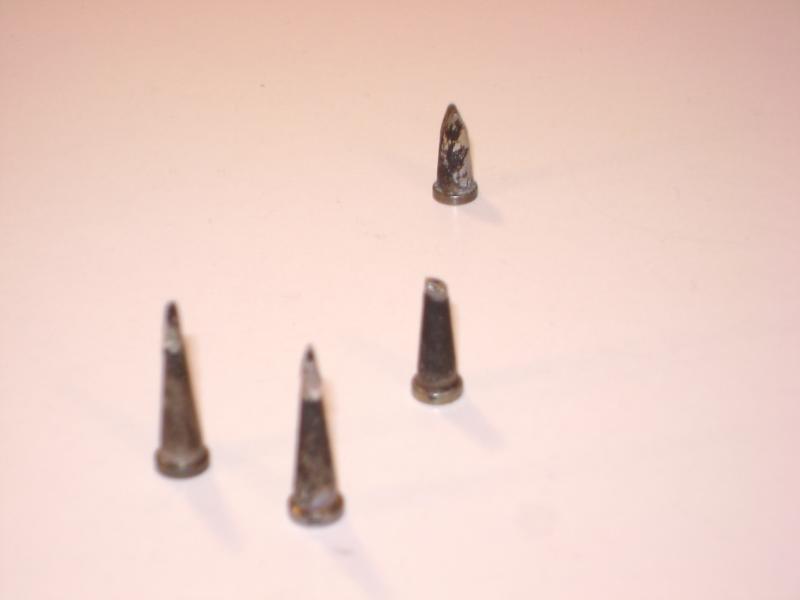

Zoals op de tweede foto te zien heeft het mij al aardig wat punten gekost, en dat vindt ik redelijk zonde :-\
Grtn,
Dennis

gokje: je gebruikt loodvrij tin?
Robin

Even lezen Robin....
 Sander
 Sander

Hoi Dennis,
Eerlijk gezegd maak ik mijn punt altijd met een natte spons schoon, zoals in de soldeer houder zit.
Het zwarte gaat er bij mij dan af, alhoewel ik uit het verhaal begrijp dat het bij jouw niet zo is.
Probeer eens een oude punt die je toch niet meer gebruikt, schoon te maken met een natte spons?
Wel als ie uiteraard in de bout zit die aan staat. Temperatuur ongeveer 325 graden.
Mocht het er niet af gaan kan ik me alleen indenken dat je of hele oude soldeer gebruikt,
met uitgedroogde hars, of een te hoge temperatuur, maar eigenlijk moet dat kunnen :-\
Succes, Hans.

Na hoeveel tijd komt het voor? Mijn soldeerpunten zien er ook regelmatig zo uit, maar dat komt meer omdat ik bij het solderen een hogere temperatuur nodig heb ivm gebruik van loodvrij-tin en de te solderen printen. De kans is dus groot dat je temperatuur te hoog staat. Zet de temperatuur wat lager en regel deze net zo lang op totdat het tin lekker vloeit voor je werk wat je er regelmatig mee doet.
Het kan ook zijn dat het door de doek komt. probeer eens de hier boven genoemde natte spons. Maak deze niet kleddernat, maar gewoon vochtig zodat het water er niet uit druipt als je hem optilt en rechtop laat hangen, dat is meer dan voldoende. Het mooiste is een originele spons mte een gat in het midden. Je kan dan je punt in dit gat langs de rand afvegen zodat overtollig tin er af geveegd wordt.
De oude punten kan je eventueel met veel tin weer schoon branden. dit kost ongeveer 10 a 15 minuten en een metertje aan tin maar de punt is dan vermoedelijk weer bruikbaar. Indien er een dikke laag op de punt gevormd is (lijkt een beetje op een kalkafzetting maar is het niet) kan je dit diir stukje voor stukje met een mesje vlak langs de rand te drukken. Meestal breekt het er dan af.

Dennis, ik heb dat ook. Ik heb het idee dat het vooral icm fosforzuur voorkomt. Plus hoge temperatuur inderdaad. Ik ben van spons overigens overgestapt op metaalkrullen. Werkt veel fijner: geen temp verlies en steeds spons nat maken.
Oplossing: brandertje. Ik heb de C12 geheel met de brander gesoldeerd.  (y)
Doet je WSA het niet meer?

Ik had dit probleem ook totdat een goede kennis mij wees op de speciale soldeerpuntenreiniger van Weller. Als je op de site van Weller kijkt kun je de juiste naam van dit middel vinden.
Je doopt hier de warme soldeerpunt in en deze is schoon en weer als nieuw.
Op dit moment ben ik in het buitenland ( Zwitserland.) en kan je daarom niet de juiste naam geven.
In ieder geval is bij gebruik van dit middel het probleem met de soldeerpunt opgelost!
Vanaf maandag ben ik weer thuis en kan dan desgewenst de juiste naam melden.Stuur dan maar even een PB.
Succes,
Coen.

Eventueel kan je ook gewoon soldeerpunten nemen welke geschikt zijn voor hogere temperaturen, ik denk dat dat ook een heleboel problemen oplost. Ikzelf heb dit ook gedaan, maar aangezien mijn eigen bout het niet meer deed (m.i. het zwakste punt van weller, de kabel) heb ik weer de oude opgezocht en daar zat dus ook nog een oude punt in wat zeer duidelijk te merken is  :)

Ik gebruik sinds 1988 een WTCP-S soldeerstation van Weller. Ik heb daar 2 soldeerstiften bij: een dunne voor elektronica en een dikkere (standaard) voor het andere werk. Ik heb voor de dikke in de afgelopen 22 jaar recent een nieuwe gekocht omdat deze wat kort begon te worden ;D ;D
Ik heb veel gesoldeerd aan elektronica en tal van messing kits in elkaar gezet. Ik gebruik fosforzuur als vloeimiddel, maar ook wel ander vloeimiddel voor messing (geen S39!) en vrijwel altijd loodhoudend eletronicasoldeer met harskern.
Ook gebruik ik altijd een (te) nat sponsje. Ik heb nog nooit problemen gehad met deze soldeerstiften. Ik heb een keer 2 dagen samen in Rijswijk met Dennis zitten solderen en zijn punten hebben het wel en de mijne niet. Het is me (behalve de suggestie van lood in het soldeertin) een absoluut raadsel waarom die van Dennis altijd zwart worden. Ik heb hem zien werken en hij doet niets verkeerd. Het enige dat ik verder nog zou kunnen bedenken is dat zijn soldeerpunt te heet wordt.
Ivo
Wat ik daar nog bij kan bedenken is dat die van jou ouder zijn en daardoor van een betere kwaliteit.
Bij ons op het werk gebruik(t)en we sinds ongeveer 1980 altijd Weller soldeerstations en ik heb nooit meegemaakt dat we daar nieuwe stiften voor moesten kopen.
