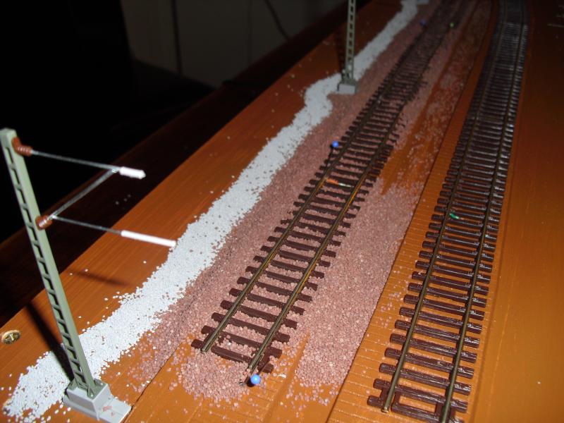

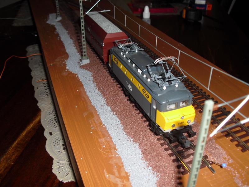

Rails met kopspelden uitgelijnd. Bovenleidingportalen van Viessmann aangebracht. Pad en railbedding ruwweg van ballast voorzien.
Ballast vastgelijmd met 1/3 deel houtlijm, 2/3 deel water en 2 druppels afwasmiddel. Bovenleidingportalen voorzien van rijdraad. Voor de eerste keer toch wel een leuk plaatje.

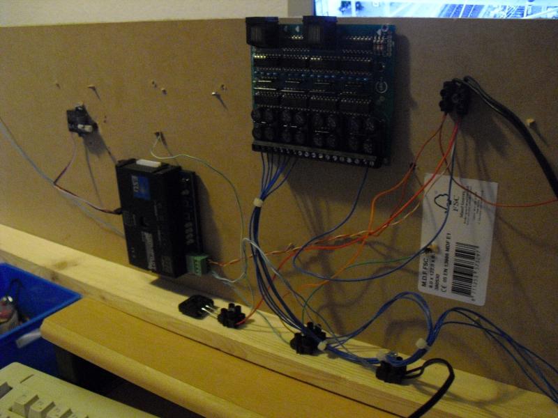

Hey, daar ben ik weer na een poosje er tussen uit te zijn geweest. Ik heb wat gestoeid met mijn boekenplank baantje alvorens ik daadwerkelijk begin met de bouw van Tresland. Na de aanschaf van de XPressNetLi en de bezetmelder S88SD16-n heb ik alle rails op de boekenplank erop aangesloten. Iedere rails behalve de wissel wordt dus bewaakt. Na veel stoeien met diverse programma's zoals Koploper, RocRail en Traincontroller ben ik tot de conclusie gekomen dat ik Traincontroller het fijnste vind werken. Ik zal hier voor moeten betalen omdat het niet gratis is, maar dat heb ik er wel voor over. Ik zie het als een investering net zoals je voor de rest van de baan ook moet betalen. Het hoort er bij aangezien ik het een geweldig programma vind en ik ook een lang "blok" kan bewaken én besturen met maar 1 bezetmelder. Echt top! Hier zijn alvast wat filmpjes en foto's van mijn vorderingen.

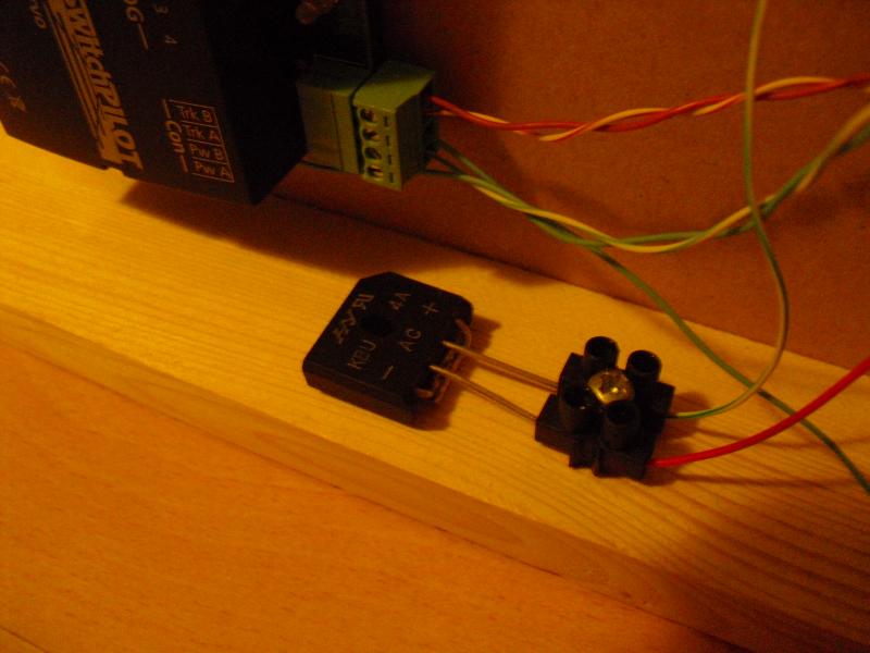

De bezetmelder en de diodeschakeling
Closeup van de diodeschakeling (aangesloten op het enige onbewaakte stukje - de wissel)

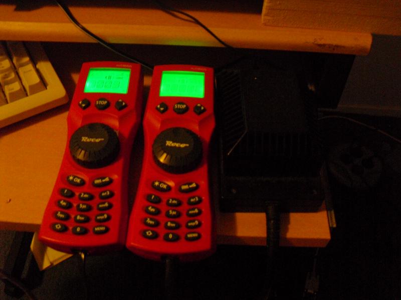

De complete 2e Multimaus (incl. versterker en 50VA voeding) die ik op marktplaats voor voor een schijntje heb kunnen kopen

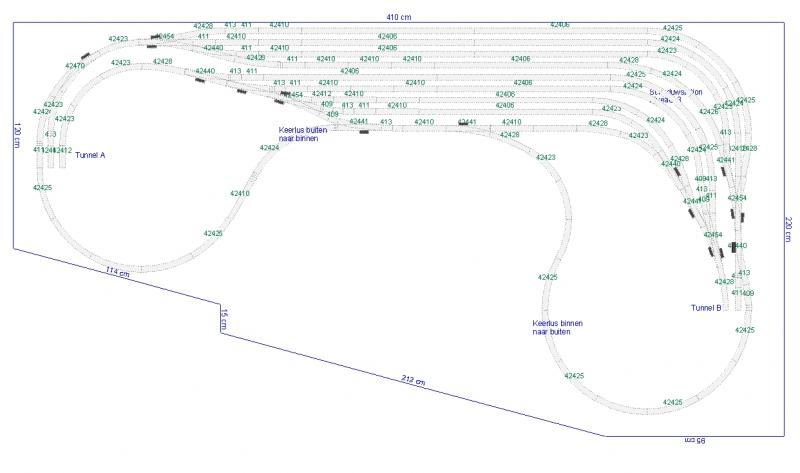

Ben nog bezig geweest met het aanpassen van het schaduwstation. Het inhaalspoor in de keerlus heb ik verwijderd en voor de 2 hoofdlijnen heb ik ieder 1 opstelspoor erbij kunnen plaatsen. Tevens heb ik de opstelsporen door optimalisatie langer kunnen maken.
Bij deze dus de nieuwe layout van het schaduwstation.
gr. Harrie

Hoi Harry.
Keerlussen vragen wel de nodige aandacht.
Zichtbaar en ongemerkt
Vooral ook bij digitaal. digitale keerlus modulles heb je dan nodig.
Martn.
