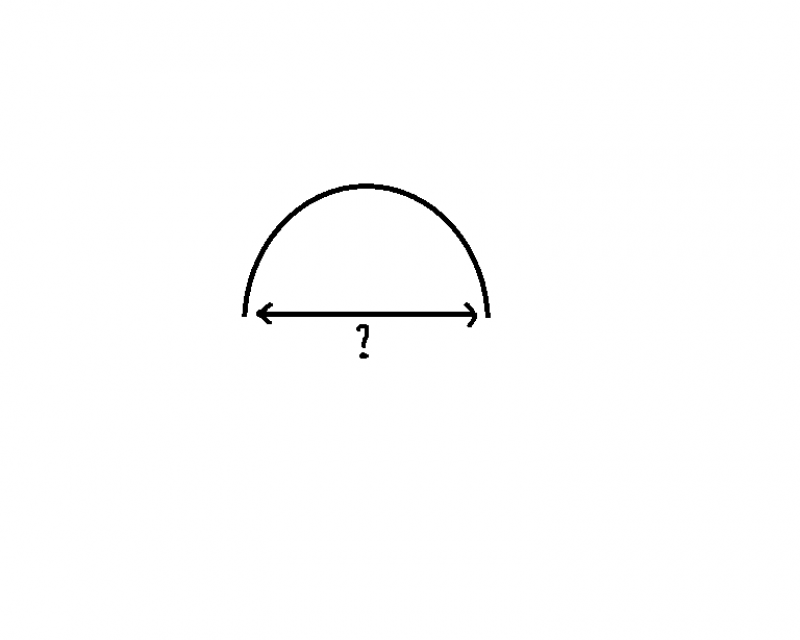

weet iemand toevallig of winrail ook roco line 2.1 rails in zich heeft, ik heb nu FL profi, maar ik wil over op de roco rails zonder bedding.
en de diameter van een r2 en r3 halve cirkel?

« Reactie #13 Gepost op: 19 May 2010, 18:40:52 »
r1 is wel erg krap... 36 cm ik bedoel dit:

« Reactie #14 Gepost op: 19 May 2010, 18:51:44 »
Nu ben ik geen master of science in wiskunde (MSC) maar wat jij daar hebt getekend is de diameter. Een radius is daar de helft van. Als men dus zegt een r van 36 cm, betekent dit dat de diameter 72 cm, 2 x zo veel dus.
