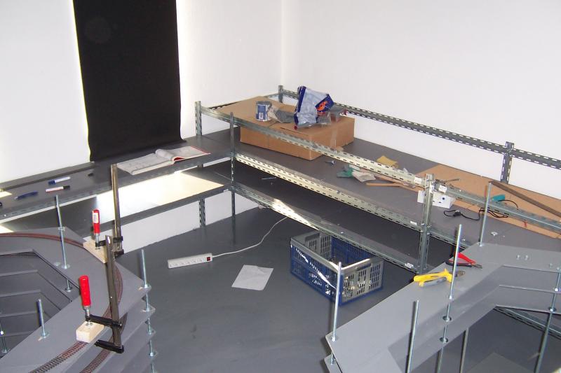

Frame
Het frame wat je er nu onder ziet, blijft uiteraard. Raamwerk van 44*18 latten en 12 mm multiplex, verlijmd en verschroefd. Stevig zat ik kan er op staan.

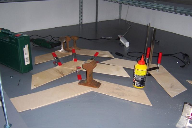

Deze week het laatste deel van het frame in elkaar gezet + de bijbehorende modules voor het schaduwstation gefabriceerd. Deze zijn net voorzien van een 2e laklaag en staan nu te drogen. Verder heb ik deze week gewerkt aan een extra etage in de spiraal. Deze telt nu 6 windingen en komt daardoor beter uit op de bovenste etage.
Een snelle berekening leert dat ik maar liefst 42 meter (!!) ??? railbedding nodig heb voor deze spiraal. (Weet iemand ttrouwens waar je voordelig Jehewa railbeding kunt kopen?)

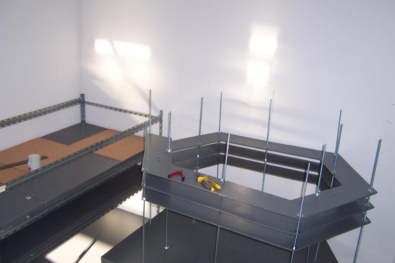

Een update!

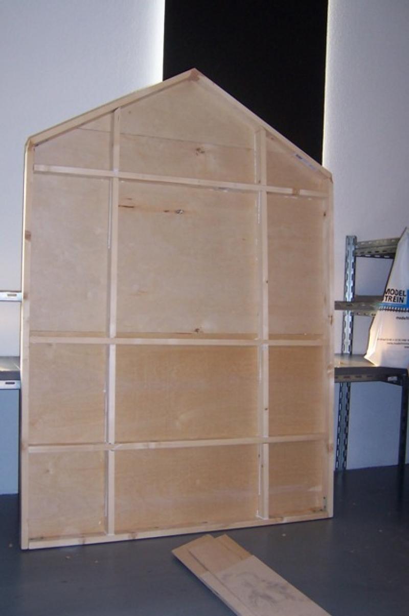

Een dag later dan gehoopt, het frame en de secties voor spiraal II afgerond. Gelukkig is het leuk werk en het resultaat naar tevredenheid, zodeat de dag uitloop mij niet zoveel uitmaakt
Frame is wederom gemaakt van 12 mm multiplex en balkjes van 18*44 mm verweven in een raamwerk. Niet te zwaar en toch erg stevig. Ik kan er op staan  (y).  Afmetingen zijn 145 bij 102 cm.

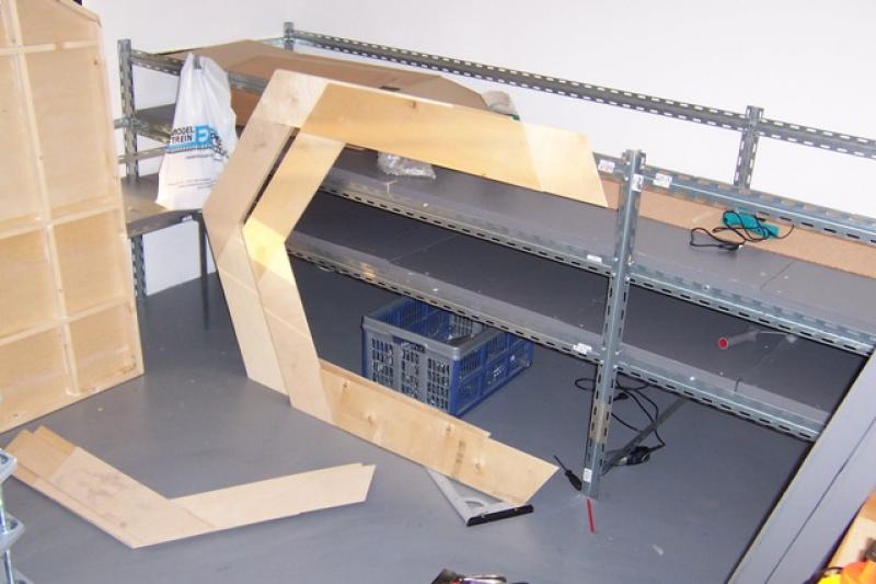

De secties zijn verlijmd in 3 ovalen. De voorzijde van elke ovaal is nu nog los en wordt pas tijdens het monteren van de spiraal vastgezet. Secties bestaan trouwens uit telkens 2 x triplex 4 mm.
Het frame laat ik nu uitdrogen (houtlijm) en wordt dan samen met de secties van de week voorzien van 2 laagjes verf. Hopelijk kan ik de spiraal dan volgend weekend opbouwen, maar dan moet wel alles mee zitten.
Hier wat plaatjes.
