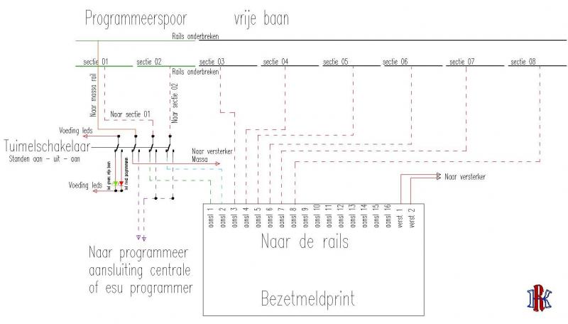

Zelf wil ik ook zoiets gaan doen met één opstelspoor in het schaduwstation. Daarvoor ga ik een tuimelschakelaar (bijvoorbeeld deze: http://www.conrad.nl/goto.php?artikel=705139 ) er tussen zetten. Zelf heb ik geen IB maar een Esu-lokprogrammer. Het principe is hetzelfde. Zie het schema hieronder.
In het schema zie je dus een 4 polige schakelaar met het aan - uit - aan principe. Drie polen worden gebruikt om de rails om te schakelen van "rijden" naar "programmeren" en op de vierde wordt een tweetal ledjes aangesloten waarmee je kan laten aangeven wat actief is, "rijden of "programmeren".
Je kan nog overwegen om een 5 of 6 polige te gebruiken waardoor je een (stroomloze) buffer (in het schema stroomloos maken van sectie 3) tussen het programmeerspoor en de vrije baan kan houden waardoor er tijdens het programmeren niet per ongeluk een locomotief de vrije baan of het programmeerspoor op rijdt.
Succes!

Ronald aan zoiets had ik voor nu zelf ook al zitten denken, maar wist even niet hoe dit aan te sluiten.
Maar de tekening maakt het duidelijk bedankt.
