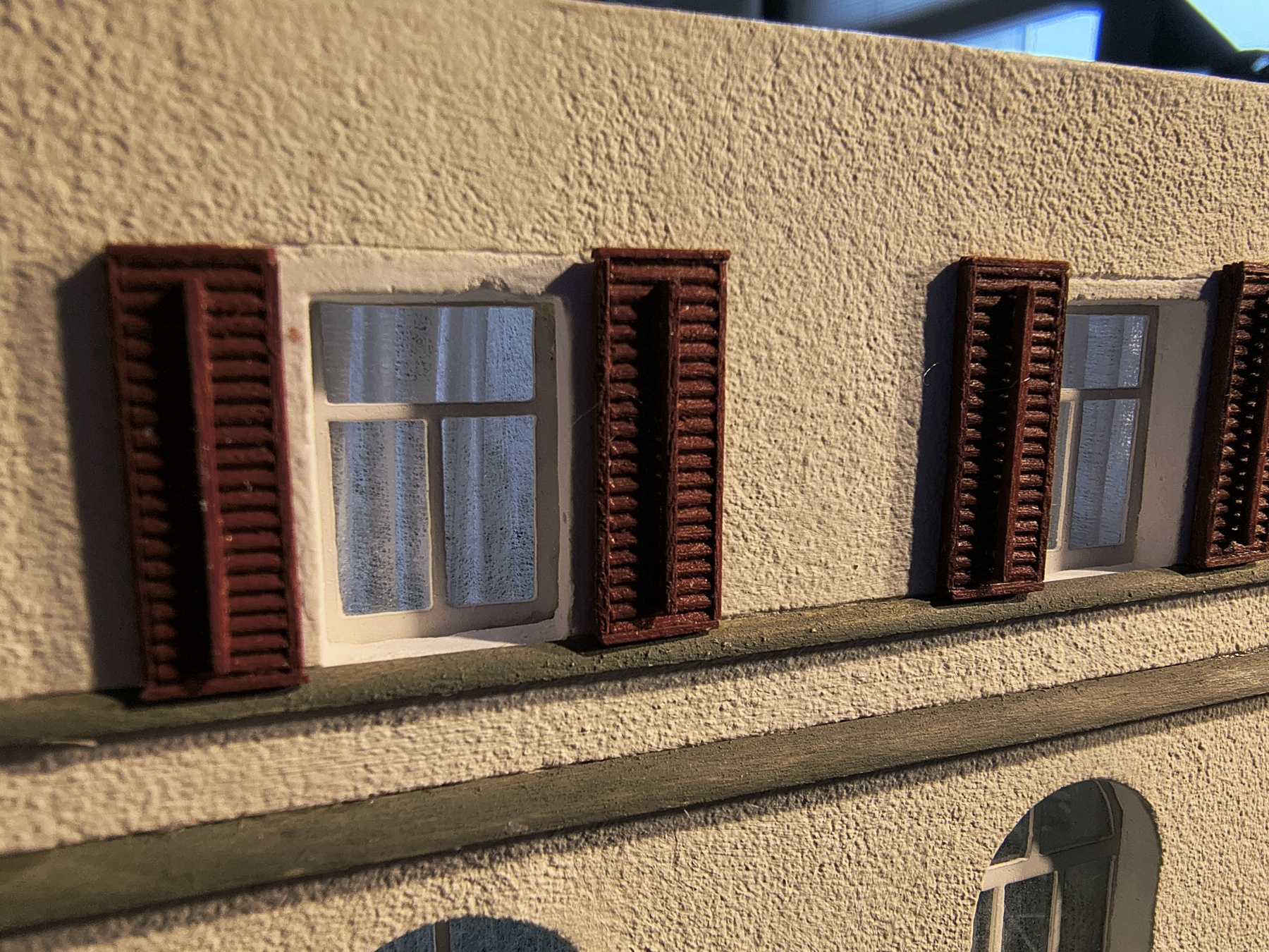

Een oud draadje nog eens opgepoetst.
Ik vondt het uitknippen wat plaatjes wat onbevredigend, hierbij nog een alternatief aangedragen.  :)

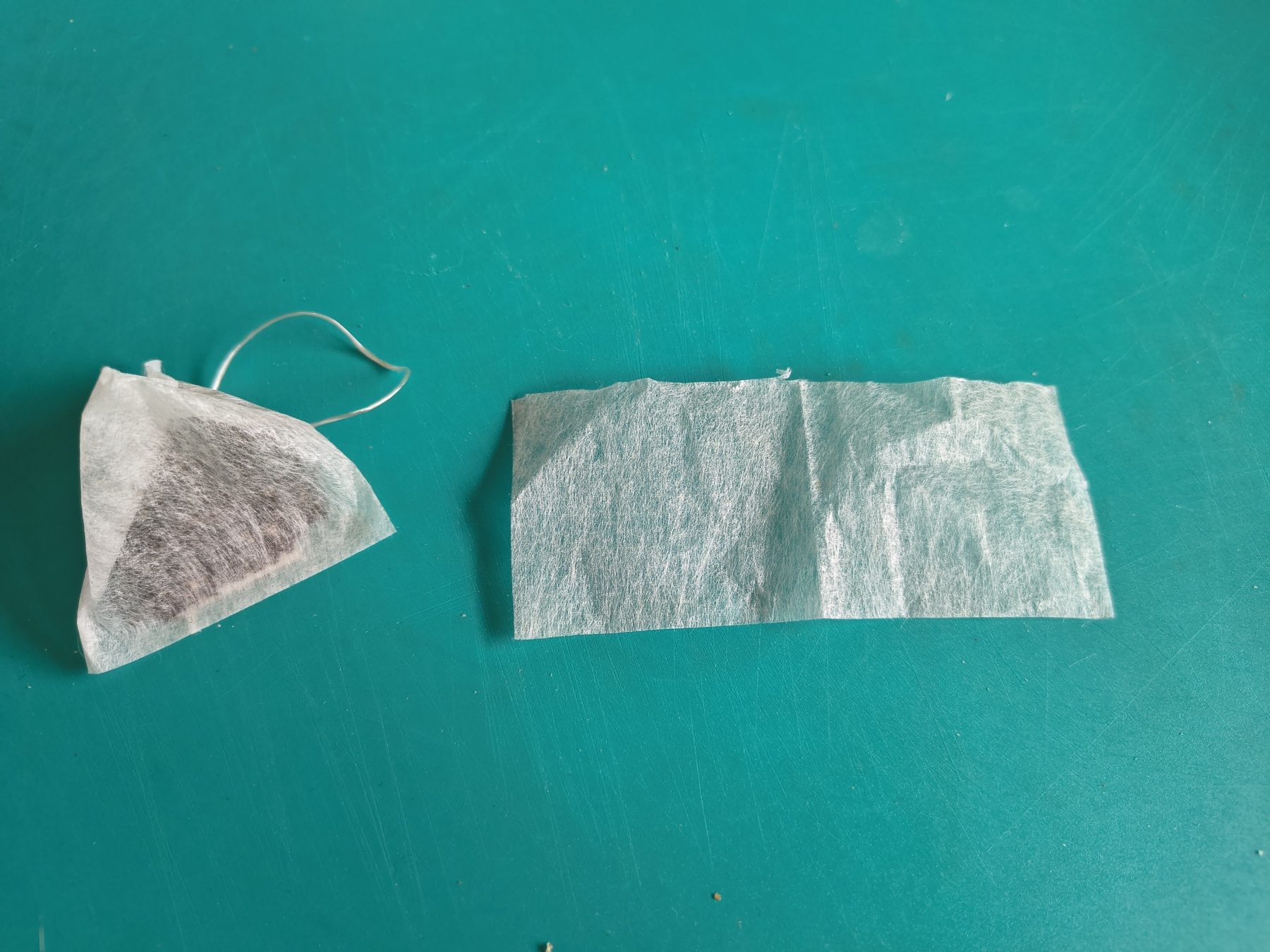

Ik gebruik theezakjes om vitrage en gordijnen na te bootsen.
Elk merk heeft zijn eigen soort zakje, die van Lipton brachten me op het spoor. De zakjes bestaan uit een dun soort vezelig materiaal.

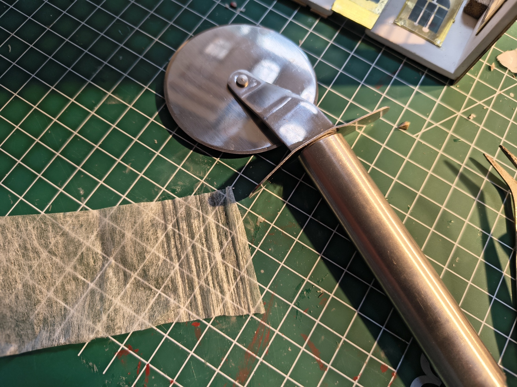

Wanneer de thee verwijderd is, is het nogal plat, twee dimensionaal. Om wat schaduwwerking te krijgen, kun je het vouwen, in circa 2 mm baantjes. Euh, nauwkeurig werkje ... maar met wat oefening en losse thee rijker...  ;D
Ik gebruik een pizzames om wat 3D effect te krijgen (tja, bij mij thuis is er met enige regelmaat verwarring waar door mij gebruikte huishoudelijk artikelen zijn gebleven, haha). Stevig over de stof van het zakje op en neer rollen, af en toe eens omdraaien voor het gewenste effect.
Zie je dat nou echt achter die kleine raampjes? Ik vindt het mooier staan dan uitgeknipt papierprint.
« Laatst bewerkt op: 27 April 2025, 19:09:19 door Rob H0m »

« Reactie #11 Gepost op: 27 April 2025, 20:00:44 »
Dat ziet er verrassend echt uit. Goed idee zeg.

« Reactie #12 Gepost op: 27 April 2025, 23:11:40 »
Dank je!. Nu nog de nieuwsgierige buurvrouw die door de vitrage gluurt... 😅😉

« Reactie #13 Gepost op: 28 April 2025, 08:27:45 »
Een mooie oplossing met een prachtig resultaat. Marc kan zijn Kampioengordijntjes gaan vervangen. Eén keer in de 15 jaar nieuwe gordijnen is ook het echte leven niet vreemd.
