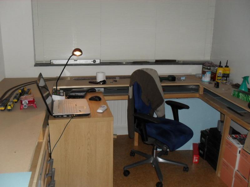

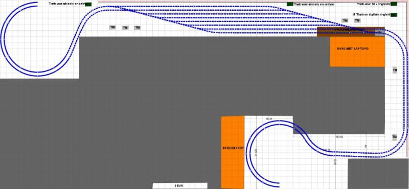

Nadat de vorige baan moest worden afgebroken om de goede vrede te bewaren in huis hebben we niet stil gezeten.
De vorige baan was qua omvang nogal groot zodat er te weinig ruimte overbleef op de zolder voor andere dingen.
Na alles te hebben afgebroken heb ik redelijk wat wisselmateriaal verkocht en heb daarvoor andere terug gekocht. alles is in huis om te zorgen dat technisch alles werkt dalijk dus we kunnen rustig verder bouwen.

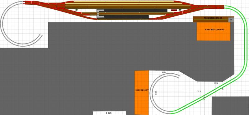

Eerst even wat plaatjes van het gekozen ontwerp.
De ruwbouw voor het schaduwstation kon blijven staan dus dat scheelt weer.
Voor de rest is alles los gehaald en opnieuw opgebouwd

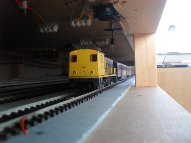

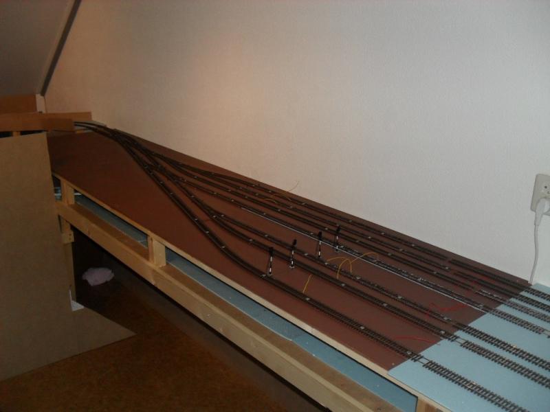

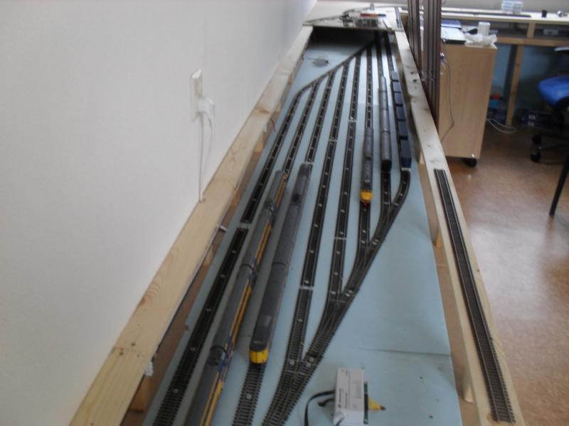

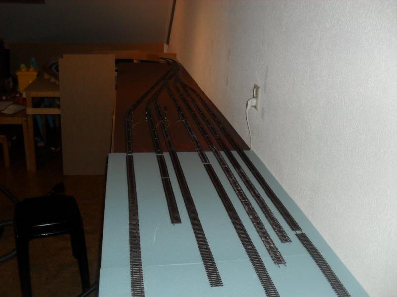

Het schaduwstation telt 8 sporen met piko A rails met uhlenbrock Servo's er onder.

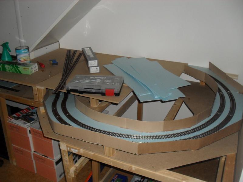

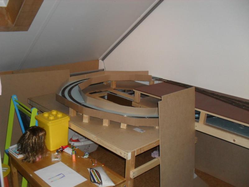

Op de lussen naar boven begint de rocoline in een boog.

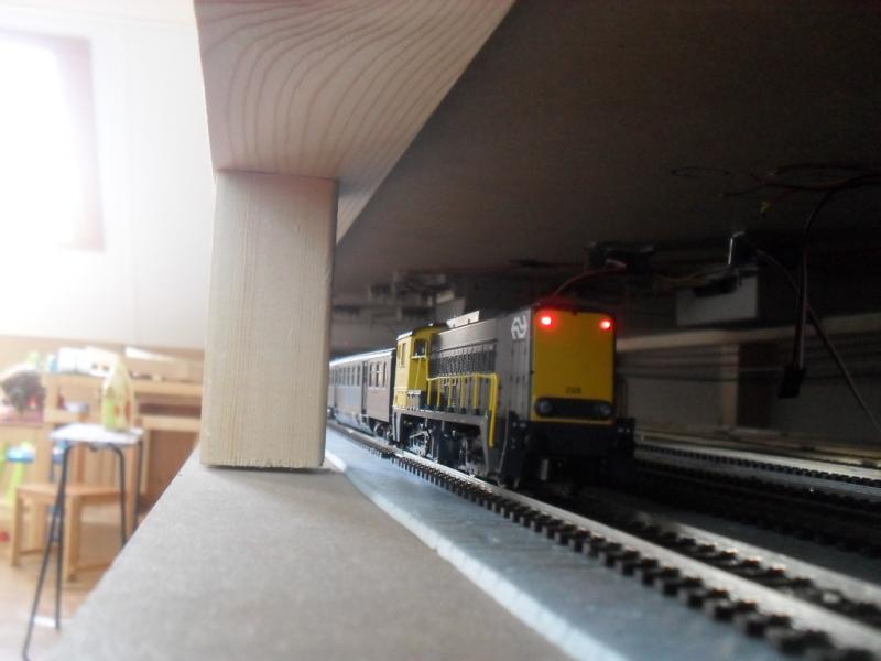

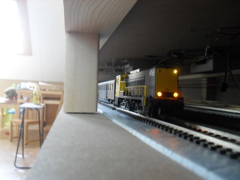

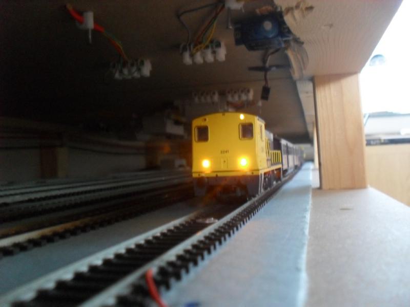

Gezien het feit dat ik geen draaispiraal wil is de tussenruimte onder de baan 10 cm wat inhoud dat ik alles moet aanleggen voordat het op de baan geplaats kan worden.
Dit alles werkt prima en alles rijd gewoon probleemloos onder alle decoders door.

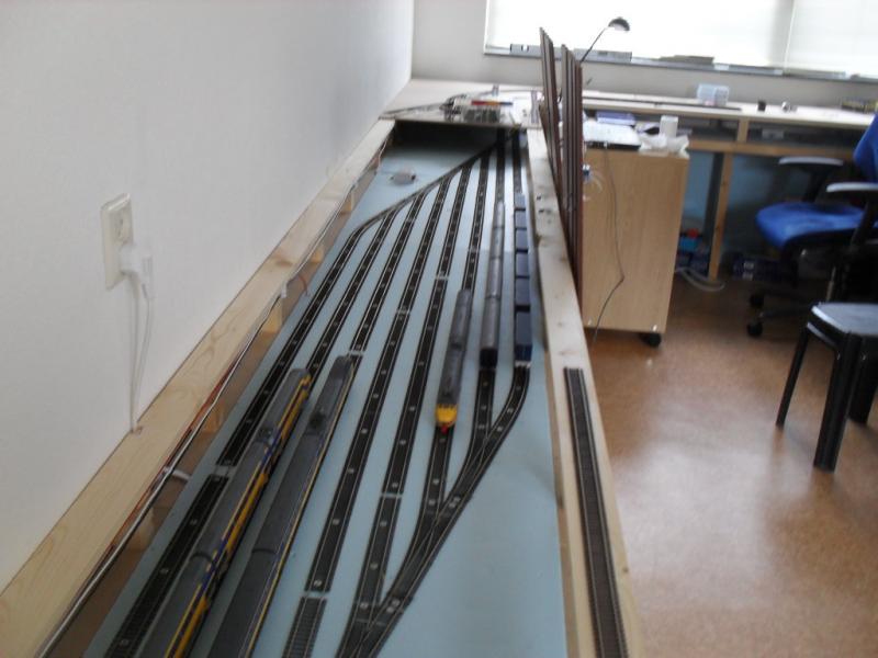

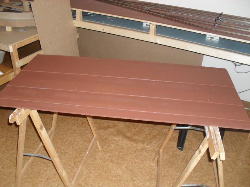

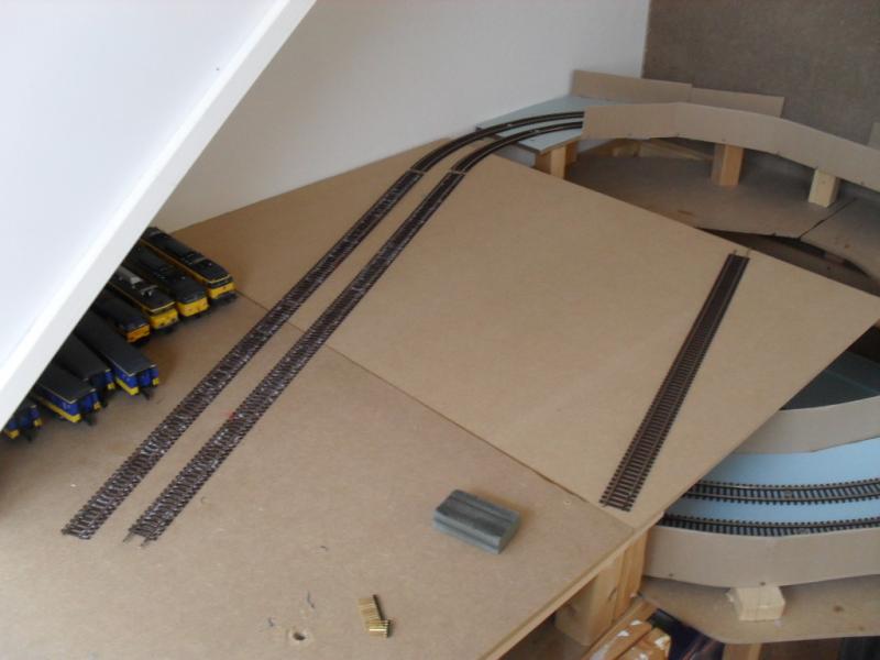

Ik ben nu ook begonnen met het aanleggen van het station en dat doe ik plaat voor plaat.
Maar goed ik zal wat plaatjes van het geheel laten zien
De lussen zijn R5 R 6 en dat loopt lekker op en neer.
Qua afwerking voor de lussen heb ik gewoon dun karton als vangrail geplaats, en ik ben niet echt van plan om ze volledig te verstoppen. Misschien scherm ik ze een keer af maar ze storen me niet echt.
Mij gaat het vooral  om het station en het paradedeel.

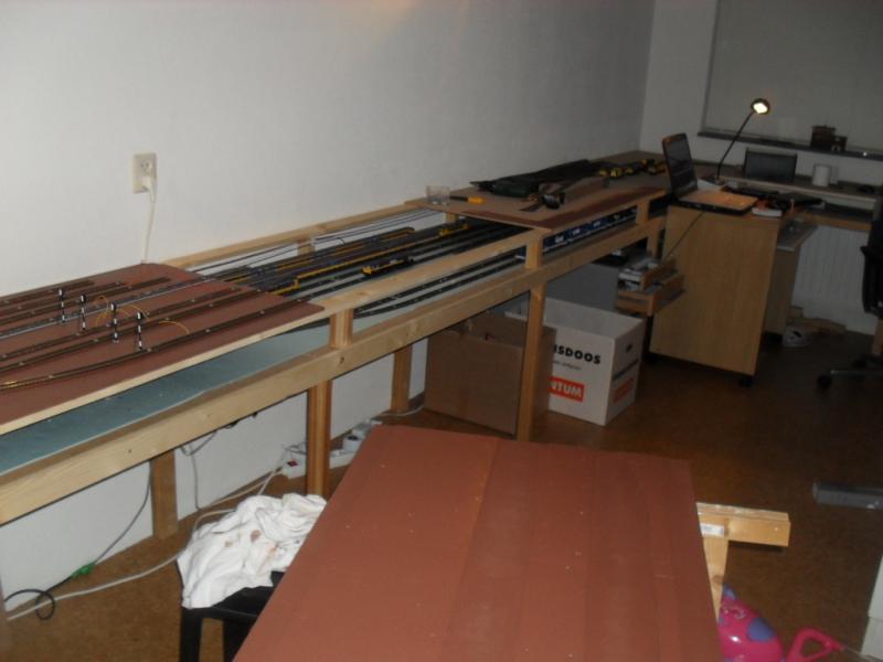

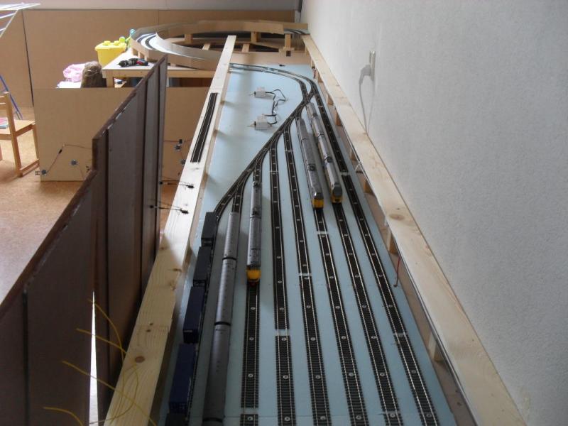

Momenteel ben ik met het derde deel van de bovenbaan bezig en dat ziet er nu zo uit.
Dit deel is relatief eenvoudig aangezien daar niet veel aan bedrading gemaakt hoeft te worden.
Op het volgende baandeel komt te terugmelding te zitten, daarnaast 2 seindecoders en 3 servo decoders, uiteraard alles met de benodigde dradenboel.

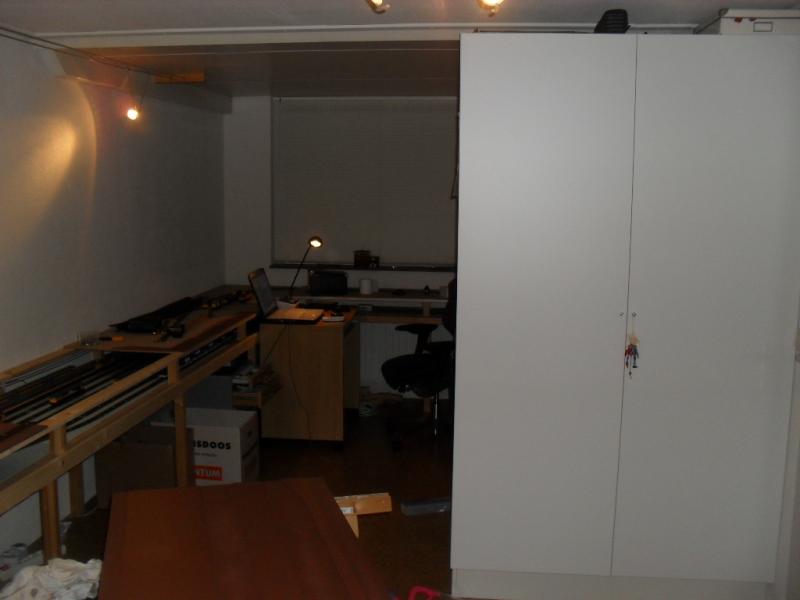

Ook heb ik 2 kasten geplaats zodat het een afgeschermde hoek word waar ik aan het knutstelen ben  ;D
Achter deze kast wil ik nog iets aan verlichting maken want het is wel wat donker daar nu.
Dag Dennis,
verwacht je geen problemen met je minimale tussenruimte van 10cm? Bijvoorbeeld als er een trein ontspoort oid.? Of zijn je bovendelen verwijderbaar?
Groeten Willem,

@ Willem,
Dit heb ik getest met een aantal loks en ik kom er vrij makkelijk bij aangezien het diepste deel 60 cm is.
ik maak me ook geen zorgen aangezien alles retestrak ligt.  (y)

Tja, ziet er goed uit... alleen ik zou nog wel twee keer denken over de hoogte tussen de niveau's... Zie mijn draadje maar... daar vind ik 140mm zelfs te laag... Je moet ook nog wat wissel-aandrijvingen kwijt en die nemen ook hoogte in. En ontsporen kan zomaar gebeuren :)
succes met bouwen!
Groeten Ronald K.
Dennis H0
  • Berichten: 711
Re:Station Stadhuis
« Reactie #5 Gepost op: 13 April 2010, 12:50:14 »
Ronald,
Ik heb ondertussen verschillende gehad en met deze hoogte kan ik gewoon nog de arm er doorheen halen zonder al te veel moeite.
Ontsporen zal altijd wel eens een keer gebeuren maar dan kan ik er nog steeds bij.
alle wisselaandrijvingen zitten allemaal al op de plek en dat werkt uitstekend. (servo)
Ik heb zelfs seindecoders van ldt en loconet terugmelders van uhlenbrock er onder verwerkt met de nodige dradenpartij.
Daarnaast ook nog een de servodecoders tegen de onderkant aan.
Je kan niet zomaar overal iets ophangen maar ik zie genoeg ruimte nog in die 10 cm.

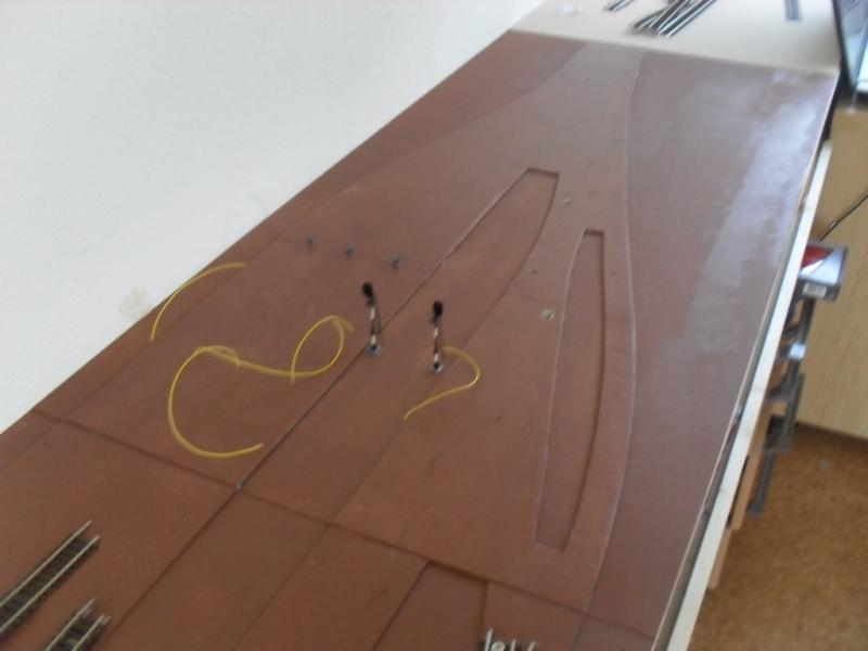

Vandaag over de post wat glasvezel binnen gekregen voor de Henckens dwergseinen.
Ik kreeg het alweer voor mekaar om 1 glasvezelkabel te breken.
Alles wel weer kunnen maken en de kop licht opgeschuurd voor beter lichtopbrengst maar hij had toch minder lichtopbrengst.
Ik vind het toch wel netjes dat meneer Henckens me dan 3 stuks opnieuw toestuurt zonder enige moeite.
Dit zijn voor mij de kleine dingen waar ik van hou... goed product en een prima service. (y)
Daarnaast ben ik met de 2e wisselstraat bezig aan de rechterzijde.
Bijna alle decoders zitten er onder... ik zou vandaag bericht krijgen voor mijn laatste seindecoder maar de leverancier is helaas niet geweest waardoor ik helaas moet wachten tot volgende week. :(
Helaas heb ik hem echt nodig voordat ik de wisselstraat verder in mekaar kan zetten.
servo's zitten er wel al onder... alleen nog progameren.
Nog wel een probleempje ontdekt met de engelse wissels... de punstukken van deze wissels zijn groter dan het grote broertje van roco waardoor bijv een 1100 lok stilvalt als de wissels in een bepaalde positie staat... niet echt handig. Dit gebeurde me niet toen ik nog de langere varianten had.
Nu snap ik dat ik kan polariseren maar aangezien ik met servo's van Uhlenbrock werkt met bijpassende decoders kan ik niet polariseren.
Ik kreeg nu 2 oplossingen aangedragen.
- de loks die problemen geven een condensator op de decoder plaatsen waardoor deze een buffer krijgt.
Probleem is wel de grote van de condensator... daar moet plek voor zijn.
- wachten op de nieuwe servodecoders van uhlenbrock waar polarisatie mogelijk zou zijn.
Als er iemand is die me een andere oplossing kan bieden hoor ik dat graag zodat we alle opties kunnen overwegen. Aangezien we nu in de opbouwfase zitten kan ik dat nu nog aanpassen.
Foto's van de situatie nu zal ik ergens volgende week weer plaatsen aangezien ik zondag voor mijn werk 2 dagen naar Milaan toe moet, tenminste als ik kan vliegen.  :-\
Mocht ik thuis blijven heb ik (helaas) tijd om ze wel te plaatsen.
Wel moet ik zeggen dat het bouwen me beter af gaat aangezien ik een aantal keer iets heb gebouwd en afgebroken  ;D
We worden wijzer door te vallen is me geleerd... nu stop ik wel even met vallen hopelijk. (y)

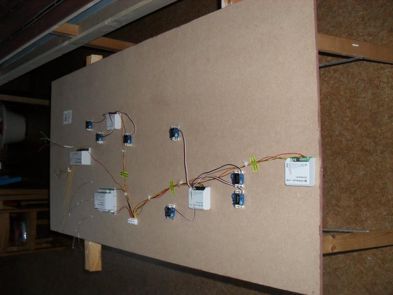

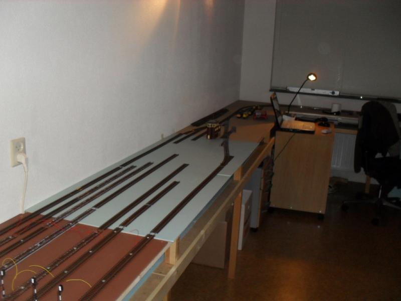

even wat plaatjes van de vorderingen zover.
De rails liggen op dat deel nog helemaal los aangezien ik aan het wachten ben op de laatste seindecoder.
Ondertussen heb ik de plaat aan de onderzijde zo goed als op orde.
Ik moet wat printjes plaatsen voor de dwergseinen en wat bedrading vast maken maar dan is dit stuk ook gewoon klaar.
Hier een plaatje van deze plaat
En hier nog een plaatje van de cockpit  ;D
MVG
Dennis

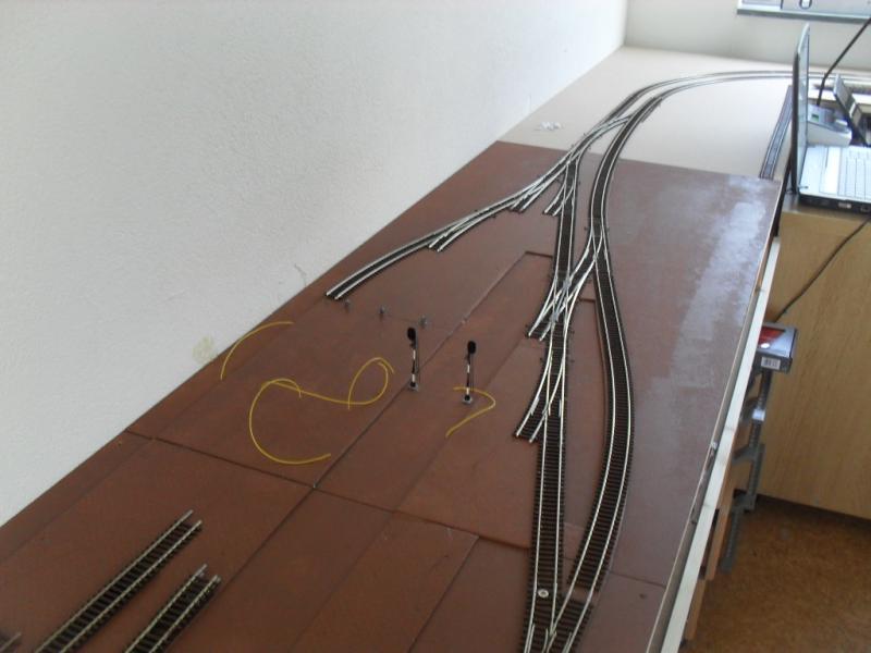

« Reactie #8 Gepost op: 21 April 2010, 07:50:21 »
Gisteren de delen weer los gemaakt van mekaar en 3 servodecoders los gehaald en servodecoders met polarisatie besteld bij MTE.
Het zijn enorm grote puntstukken waar bijv een 1100 gewoon al stilvalt.
wel ben ik zover dat ik eindelijk weet hoe de seinen werken in koploper dus we hebben wel weer wat geleerd.  ;D
Ik kan nu wel weer wat platjes van het schaduwdeel maken, dit zal ik ergens vandaag nog eens doen en laten zien.

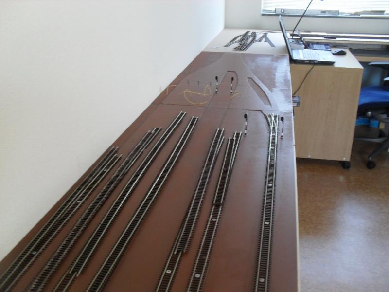

« Reactie #9 Gepost op: 27 April 2010, 22:47:34 »
Hier even wat plaatjes van het schaduwdeel...alles ligt retestrak en helaas moet ik nu wachten op 3 servodecoders. Dan pas kunnen we de bovenzijde weer in mekaar gaan zetten.
De laatste seindecoder zit wel op zijn plek en werkt zoals het hoort.
Volgende update zal zijn als de decoders onder de baan zitten :(
