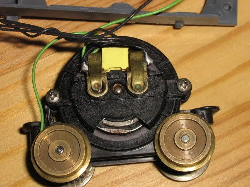

Ik heb vandaag mijn1605  lok van Lima open gehad en ik zie een aantal draden en een condensator en ik weet niet wat ik wat hier allemaal van weg moet  ???
Ik hoop dat jullie mij willen helpen want het is de eerste keer dat ik zoiets ga doen.
De front en sluit verlichting ga ik ook gelijk aanpassen de led's sluit ik aan in serie met een weerstand er tussen van ongeveer 500 Ohm dat moet wel voldoende zijn denk ik.
Hier een foto van de motor van deze lok.
Erik-Jan

Die twee dikke lippen op de motor zijn de koolborstelhouders. Links en rechts daarvan zitten soldeerlipjes en dat zijn de motoraansluitingen. Je soldeert alle bedrading van die soldeerlipjes af (condensator mag ook weg) en sluit vervolgens de oranje en de grijze draad aan.
De groene draad hangt nu aan één kant los als het goed is. Als er verder nog wat aan vast zit, losknippen. De andere kant komt links van het draaistel en is één van de twee stroomaansluitingen. Rood op aansluiten.
De andere stroomaansluiting komt van het andere draaistel, meestal in de vorm van een of andere lip rond een koperen staafje dat boven het draaistel uit steekt. Zwart op aansluiten.
De loc moet nu kunnen rijden.
Heeft die 1605 nog een soort van verlichting?
