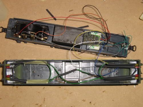

De andere stroomaansluiting komt van het andere draaistel, meestal in de vorm van een of andere lip rond een koperen staafje dat boven het draaistel uit steekt. Zwart op aansluiten.
De loc moet nu kunnen rijden.
Zoals al eerder omschreven.  8)

« Reactie #46 Gepost op: 30 December 2006, 18:57:53 »
Oei idd de rode en de zwarte draad zitten aan dezelfde stroomafnemer zal vanavond is naar kijken.

« Reactie #47 Gepost op: 30 December 2006, 19:54:56 »
Ik heb nu de zwarte draad aangesloten op de andere draaistel en eerts gecontroleerd of alles werkte en het werkte ik blij :D
Toen ik alle draadjes in de lok stopte toen de kap erop , ging ik de lok testen en wat er toen gebeurde is en blijft een groot raadsel tot morgen , alle led's gingen knipperen ik denk dat er ergens een kortsluiting zit.
Nog even een vraag de motor draaistel kan moeilijk draaien , dat komt omdat daar de pootjes van de led's zitten hoe lossen jullie dat op verbuigen jullie de pootjes of knippen jullie ze kort.

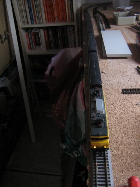

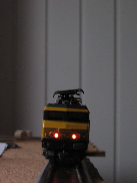

« Reactie #49 Gepost op: 31 December 2006, 16:19:02 »
Eindelijk naar veel frustratie's en tegenslag is hij eindelijk klaar  :D :D
Hier zijn paar foto's hoe die is geworden.
Ik weet dat op de 2e foto de lok scheef staat mar dat komt verschijnelijk door dat de motor in de lok ergens tegen aan staat.
Alleen loopt de lok niet echt al te best ik moet de wielen schoon maken en de tandwielen smeren.
Maar het belangrijkste is gebeurd mijn aller eerste analooge lok omgebouwd naar digitaal op naar de volgende lok's.
Erik-Jan

« Reactie #50 Gepost op: 31 December 2006, 17:24:24 »
Een goed begin :)
Nu zou je er eigenlijk nog een Modeltorque motortje in moeten zetten, die passen precies in oude Lima motors en maken veel minder herrie, zijn sterker, enz.
Die lampjes gaan idd knipperen als er kortsluiting is, had ik ook wel eens last van :)

« Reactie #53 Gepost op: 31 December 2006, 21:45:19 »
Als de loc zo scheef staat, dan heb je waarschijnlijk het motordraaistel niet helemaal goed teruggezet. Ik ken de Lima 1600 niet goed, maar bij de meeste van dat type Lima-aandrijvingen zit in zo'n geval één van de draailippen van de draaistelbekleding niet op zijn plek.
