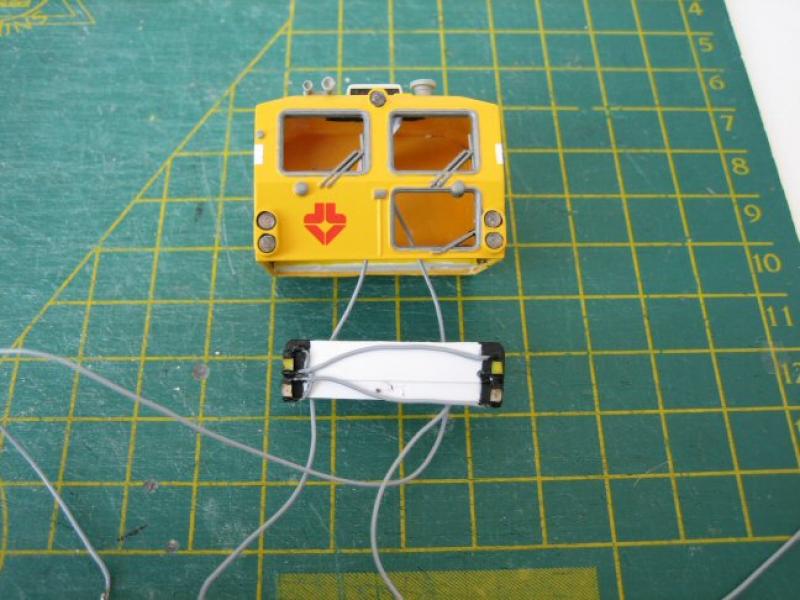

Vandaag aan de front verlichting van de 1e cabine gewerkt.
Men neme een LED (0603 wit)....
...en soldeert daar 2 draden aan.
Vervolgens nemen we een stukje glasvezel (2mm dik)...
...en knippen hier een klein stukje vanaf. Deze vijlen we vervolgens mooi glad...
...en lijmen hem met secondelijm op de LED.
Vervolgens lijmen we deze glasvezel/LED constructie met een klein beetje Kristal Klear in de cabine. De achterkant wordt straks nog donker gemaakt, zodat het licht niet naar achter schijnt. (en het licht wordt iets gedimt  ;))

Aangezien de 09-3X digitaal wordt, moet er een plekje gemaakt worden voor de decoder. De mooiste plek is bij de motor, maar hij kan natuurlijk niet zomaar los naast de motor liggen.
Eerst een stripje styreen aan beide wanden gelijmd met MEK....
...vervolgens een plaatje styreen op maat gemaakt...
...en daar de decoder op gelijmd met dubbelzijdig tape. Zo heeft de decoder een mooie plaats boven de motor. :)

Ziet er strak uit! Met de decoder heb ik ook zo opgelost, al heb ik een andere aandrijving (BB-aandrijving) gebruikt.
Lekker gepriegel ook met die LEDjes  ;D

Maikel,
Dat ziet er goed uit die inbouw van de SMD ledjes, slim om ze gewoon vast te zetten met kristal klear als ze kapot gaan kan je hem gewoon uitboren valt dus best mee  ;)
