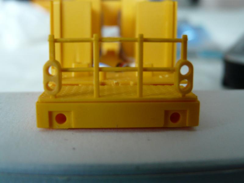

Nadat het model helemaal gespoten is, ben ik gestart met het inbouwen van de front en sluitseinen op de lastigste plaats, namelijk in het hekwerk.
Hekwerk achterzijde (front/sluitseinen)
Positie front en sluitseinen achterzijde stopmachine
Gaten voor de "bedrading"
Bij de inbouw van de front en sluitseinen start ik met het doorvoeren van de bedrading door de bodem van het frame.
Vervolgens leg ik de SMD-led los in het gat en positioneer deze. Op het plaatje heb ik het omcirkeld. Je ziet nu alleen nog de lakdraad:
Frontseinen in hekwerk
Hierna heb ik de lampjes vanaf de achterkant vastgezet met een klein druppeltje Crystal Clear. De bedrading heb ik tijdelijk vastgezet met een stukje Tamiya-tape. Uiteindelijk moet hier een afdekplaatje over komen dat ik nog moet maken.
De LED's worden dus helemaal ingebouwd. Ik maak geen plaatjes die ik later weer los kan halen. Mocht er een LED onverhoopt stuk gaan, dan wordt het lastig om hier bij te komen. Dat is misschien een nadeel van deze inbouwmethode.
