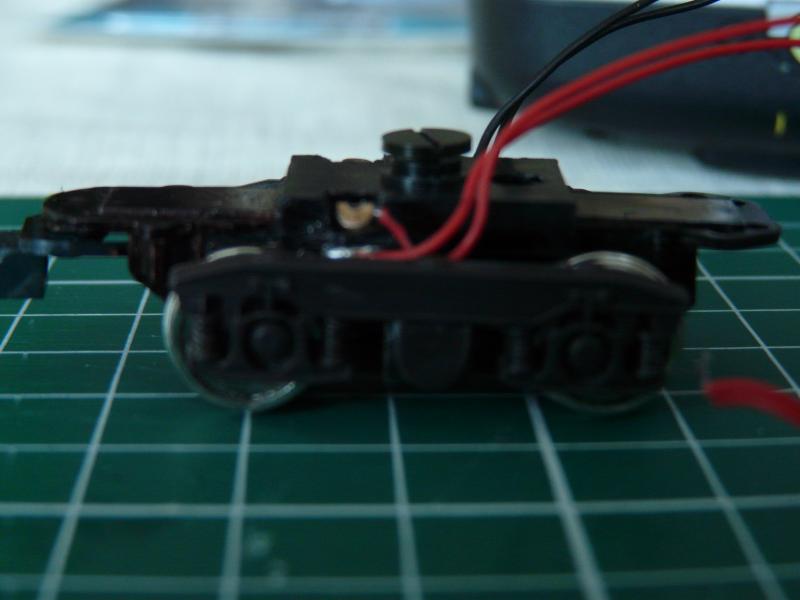

Motor ingebouwd, dit had aardig wat voeten in aarde; het busje op het draaistel (waar de cardanas in gaat) was gebroken. Een mailtje naar SB en 3 dagen later 2 nieuwe busjes! Service!
Helaas... daarna knapte de cardanas zelf (slecht exemplaar, slecht gegoten) Weer een mailtje en... nieuwe cardanas!

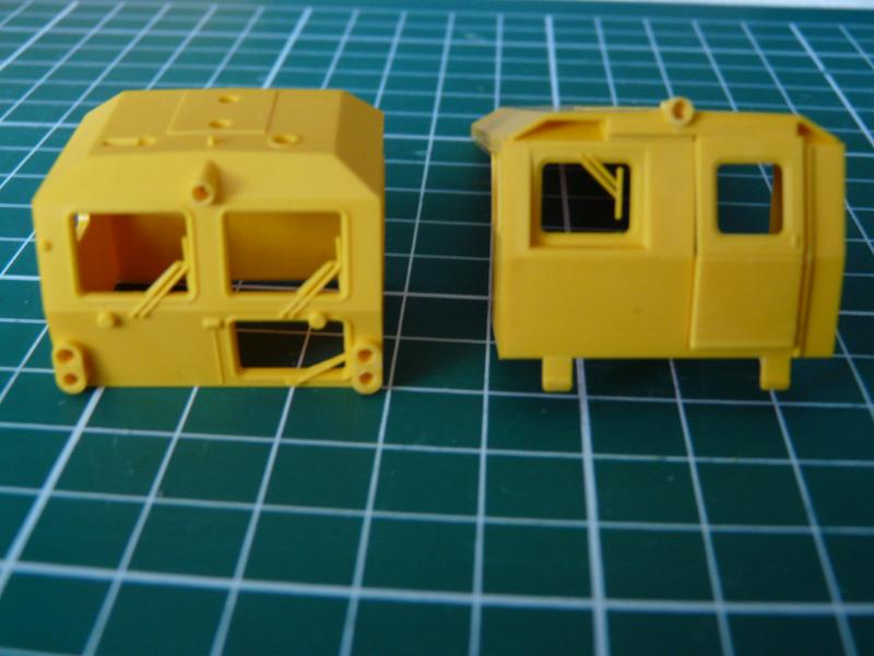

Daarna was het een fluitje van een cent...nou ja... niet dus.... de KleinSpoor deuren moesten weer verwijderd worden, net als de trapjes aan beide kanten. Had ik dit niet gedaan, dan kreeg ik nooit en te nimmer het draaistel op z'n plaats...
En zoals eerder gezegt de ruitenwissers verwijderd, ook aan 1 kant het onderste raam dichtgemaakt. Dit hield wel in dat beide koppen opnieuw gespoten diende te worden (van 1 kop moet de oranje band nog)

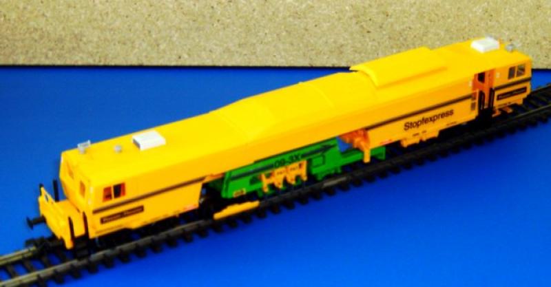

Beste Gerard en medemodelspoorliefhebbers,
U vraagt, wij draaien..........

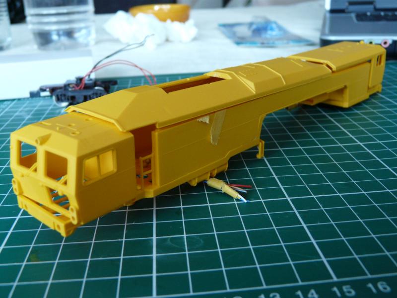

Eigenlijk wil ik Gerard zijn mooie draadje over de bouw van een VolkerRail 09-3X Stopmachine niet "vervuilen" met de bouw van mijn exemplaar, maar om nou twee draadjes met bouwervaringen te maken over twee bijna gelijke modellen, lijkt mij ook een beetje overbodig. Vandaar dat ik de bouw van mijn model hier neerzet.
Ik moet echter opmerken dat ik niet vanaf het begin van de bouw foto's heb gemaakt van mijn model, aangezien Gerard al een zeer duidelijk verslag gemaakt heeft.
Of mijn model overigens in gebruik is bij VolkerRail laat ik maar even over aan de kenners, dat ben ik namelijk niet.

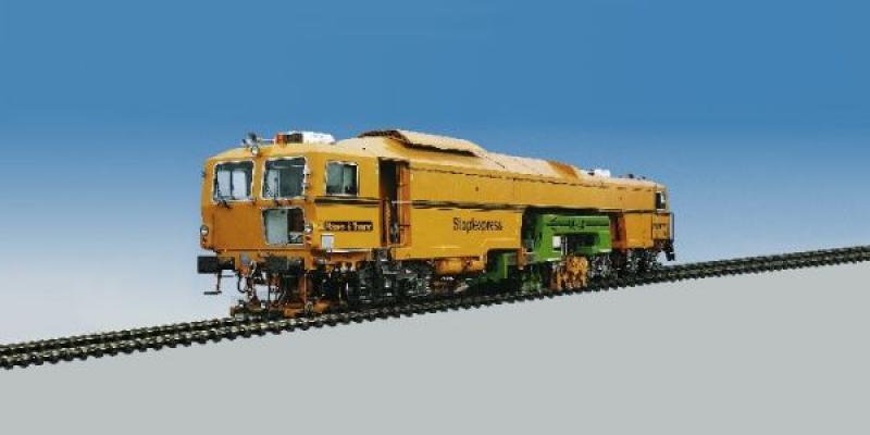

Zelf ben ik bezig met de bouw van de Kibri Schienenstopfexpress 09-3X met artikelnummer 16050, hierbij enkele foto's van het bouwpakket.
Bron heb ik onder de foto's gezet:
Bron:
www.miniatur-wunderland.com
Bron:
www.treinengek.nl

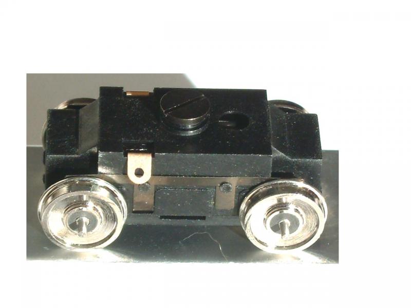

In tegenstelling tot Gerard maak ik als aandrijving gebruik van een Spud van Tenshodo (Type WB-24.5). De reden dat ik voor deze aandrijving gekozen heb en niet die van Gerard is eigenlijk vrij simpel. Zoals ik al gemeld heb in een van mijn vorige reacties in dit draadje heb ik een aantal jaar geleden al een keer een dergelijk model gemaakt, alleen toen zonder motor. Achteraf kreeg ik spijt dat ik geen motor had ingebouwd. Ik heb toen hier een vraag gesteld bij medeforumgenoten welke motor ik het best kon gebruiken voor het model en toen werd deze genoemd. Ik was toen nog niet op de hoogte van het bestaan van de motor die Gerard gebruikt. Aangezien ik deze motor dus op de plank had liggen, gebruik ik dit type. Zie foto voor de motor:
Bron:
www.metromodels.net

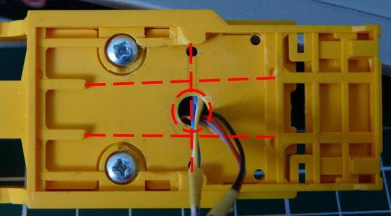

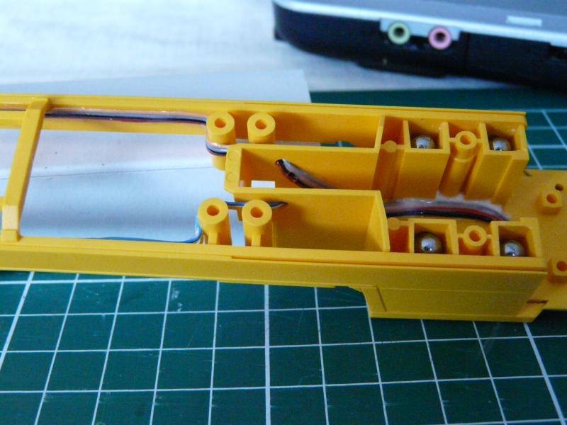

Allereerst ben ik begonnen met het aanpassen van het frame zodat ik de motor kwijt kan (Zie foto). De rode stippellijn geeft aan waar ik het e.e.a. heb weggefreesd.
(Let overigens niet op de draden die uit het frame komen, die zitten er tijdelijk)
Afb 1: Aangepast frame
Vervolgens heb ik de Spud aangepast. Ik heb alle zaken die normaal aan het draaistel zitten, nu aan de Spud bevestigd.
Dit is mijn inziens aardig gelukt, zie foto:
Afb 2: Aangepaste motor

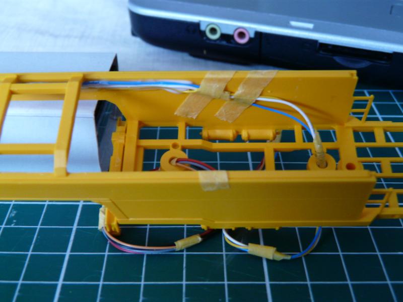

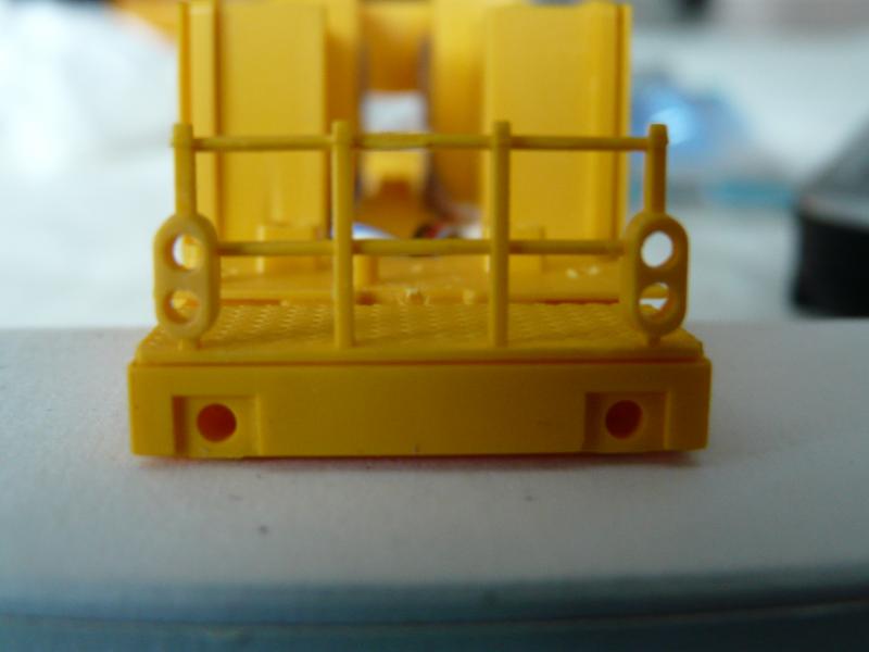

Vervolgens ben ik begonnen met het aanbrengen van de draden voor de front en sluitseinen. Net als bij mijn profileermachine, zie
http://forum.beneluxspoor.net/index.php/topic,23428.0.html
, zet ik deze vast met Crystal Clear (Zie foto's)
Afb 3: Bedrading front/sluitseinen
Afb 4: Bedrading motor

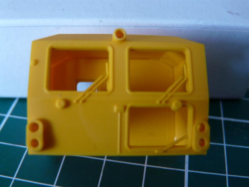

De gaten voor de front- en sluitseinen heb ik aangebracht in de beide cabines en het hekwerk aan de "achterkant".
Overigens laat ik de ruitenwissers gewoon zitten. Ze zijn misschien wat grof, maar ik stoor me daar niet aan.
Afb 5: Cabine 1
Afb 6: Beide cabines
Afb 7: Gaten voor de front en sluitverlichting in het hekwerk aan de achterkant

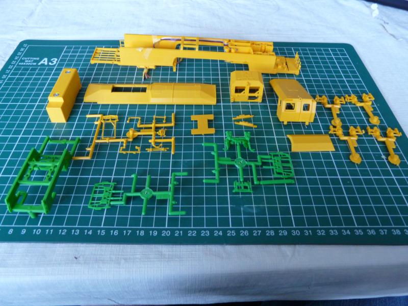

Inmiddels heb ik alle onderdelen zover af dat ze gespoten kunnen worden. Hier gaat nu wel weer aardig wat werk inzitten.
Voor een aantal onderdelen heb ik ervoor gekozen om deze op de spuit/gietmal te laten zitten. Voor enkele onderdelen heb ik ervoor gekozen om deze op de spuit/gietmal te laten zitten en deze daar in elkaar te lijmen zodat ik deze in een keer in de primer kan zetten. Alle losse onderdelen worden pas later helemaal in elkaar gezet.
Afb 8: Onderdelen gereed om te spuiten
Tot slot nog een kleine overzicht foto van mijn model (Nog niet gelijmd).
Afb 9: Overzicht model
Nu dus eerst maar gaan spuiten. Mocht ik daar resultaten van hebben, dan zal ik deze hier laten zien.
Gerard, succes verder met de bouw, ik blijf dit aandachtig volgen.
Mvg Maikel

rard
Vriend van SpoorH0.nl
Berichten: 3029
Re:[In aanbouw] VolkerRail 09-3x Stopmachine
Reactie #43 Gepost op:
12 December 2010, 20:36:54 »
Zo, mezelf ff uitgeleefd met een potje zilver verf:
Verder alle transfers aangebracht op het model.
Grt,
Gerard
