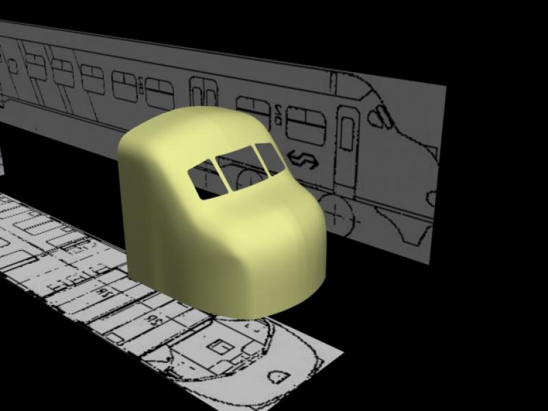

Ben weer eens aan de gang gegaan met die 3d plan v, toen ik weer eens wat wilde klussen en in 3d een beel aan het maken was, kwam ik er achter dat ik met de loft functie in inventor nu wel voor elkaar krijg wat ik wil, en zo dus toch die neus van de plan v goed kan krijgen.
Even proberen en een simpele oefening laat zien dat het wel moet lukken. Nu voor proef even in 3 delen, daarom zijn er nog wat overgangen zichtbaar, later maak ik hem wel uit meer stukjes en dan moet het nog beter zijn.
Let even niet op wat er boven de cabine ramen gebeurt, daar is even wat weg gevallen, en ook dat ga ik op dezelfde manier overnieuw doen. Leuke is dat je nu met 2 surfaces in een willekeurige orientatie met twee rails een loft kan maken ipv vroeger maar met 1 rails.
hier onder het oude model, duidelijk is te zien dat nu de bolling naar het hoekraam slanker weg loopt
Leuk detail is dat de ramen overeen komen met die van een fleischman plan-W, dus die kan je dan mooi overzetten. De breedte van de plan-w is mijn uitgangspunt.

als ik t zo zie lijkt de knik middenop de neus me nog een beetje te zwak... de neus van plan V is niet zo heel erg rond, er zitten nog behoordlijk wat rechte vlakken op.

dat zou goed kunnen hoor, maar heb nu nog de vrijheid om met het opgebouwde model nog een beetje te spelen, qua hoe de lijnen er uit zien. Denk dat ie bij het middenste raam inderdaad haakser wegloopt. Heb het project even gestopt vanwege tentamen periode, over twee weken ga ik weer verder.

de neus is helaas erg lastig :(

dak ga ik nog een keer goed overnieuw doen, heb de hoek veranderd onder het midden raam
Overigens, ik heb hem al eens proef geprint, toen ik nog op de TH Rijswijk zat bij het vak rapidprototyping. Zal binnenkort een foto daarvan maken. De resolutie was wel slechter dan bij shapeways. We hebben hem ook gefreesd, was wel grappig want de CNC raakte in de war op onze stl file en ging zo met de frees door de bevestigingsplaat van de machine heen :S:S:S De docent begreep er ook niks van..... De machine had zijn dag niet helemaal ofzo, normaal doen computers het zelfde programma identiek afspelen, deze dus niet hij deed twee keer wat anders.
