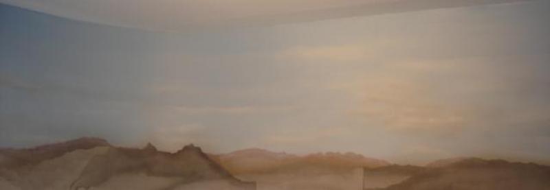

De getoonde achterwand is 8mm. dik en voorzien van een 20x20 mm. latje. Maar dat doen ..plexers toch ook. :)
edit: de achterwand is inmiddels enkelzijdig voorzien van latex......geen enkel probleem.

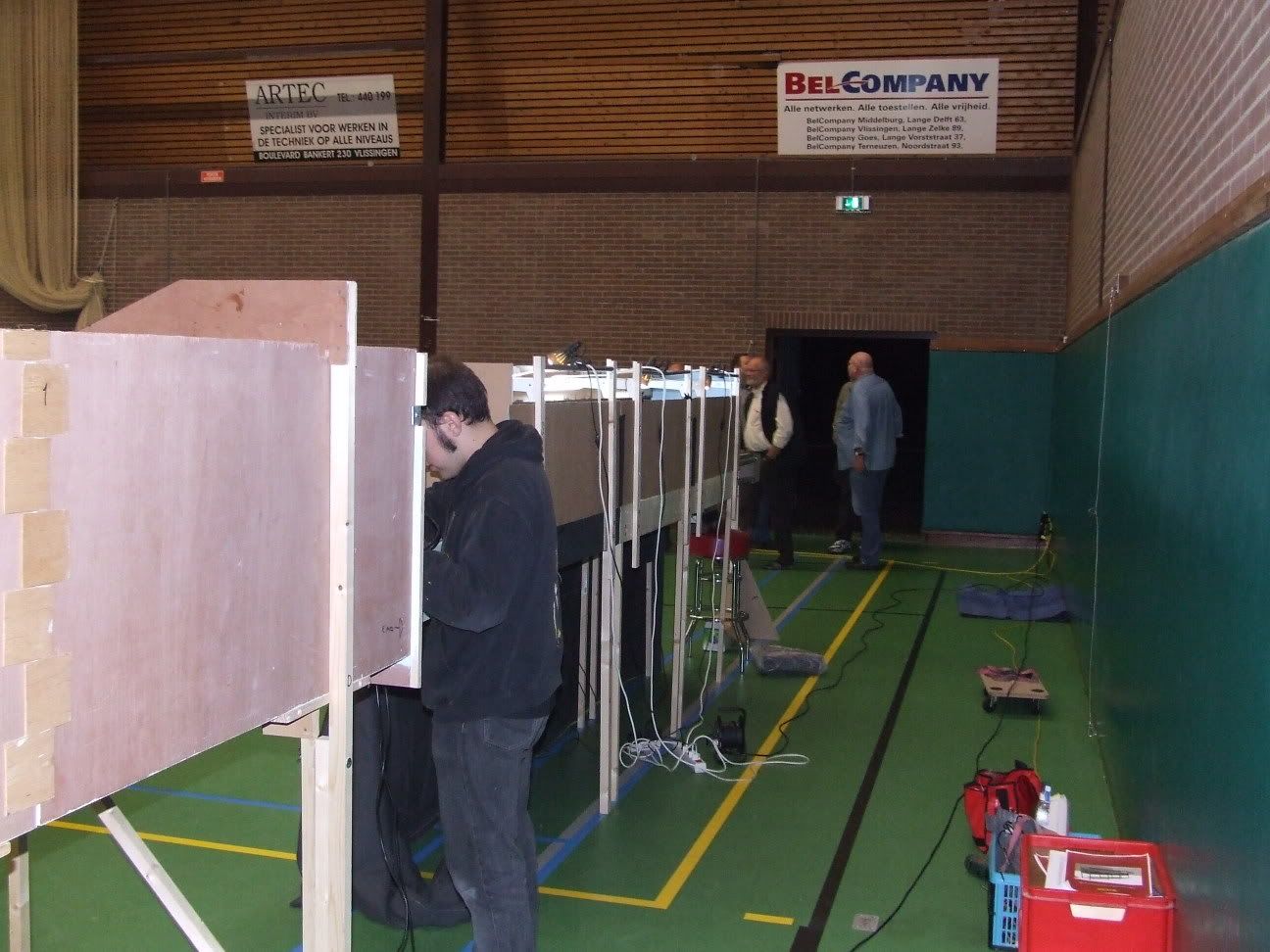

latje 20 x 20? nee, niet alle plexers;
Kijk maar links; daar zie je de verbinding tussen twee platen; een stel plaatjes 3,5 mm over de naad om de beide delen (demonteerbaar) te verbinden. De plaat staat op een latje onderaan en wordt tegengehouden door de frieslijstophouders, anders valt-ie achterover.
groet Gert

« Reactie #25 Gepost op: 24 March 2010, 11:59:47 »
alleen alkyd op de voorkant, niks op de achterkant, dat is gewoon kale plex
groet Gert
