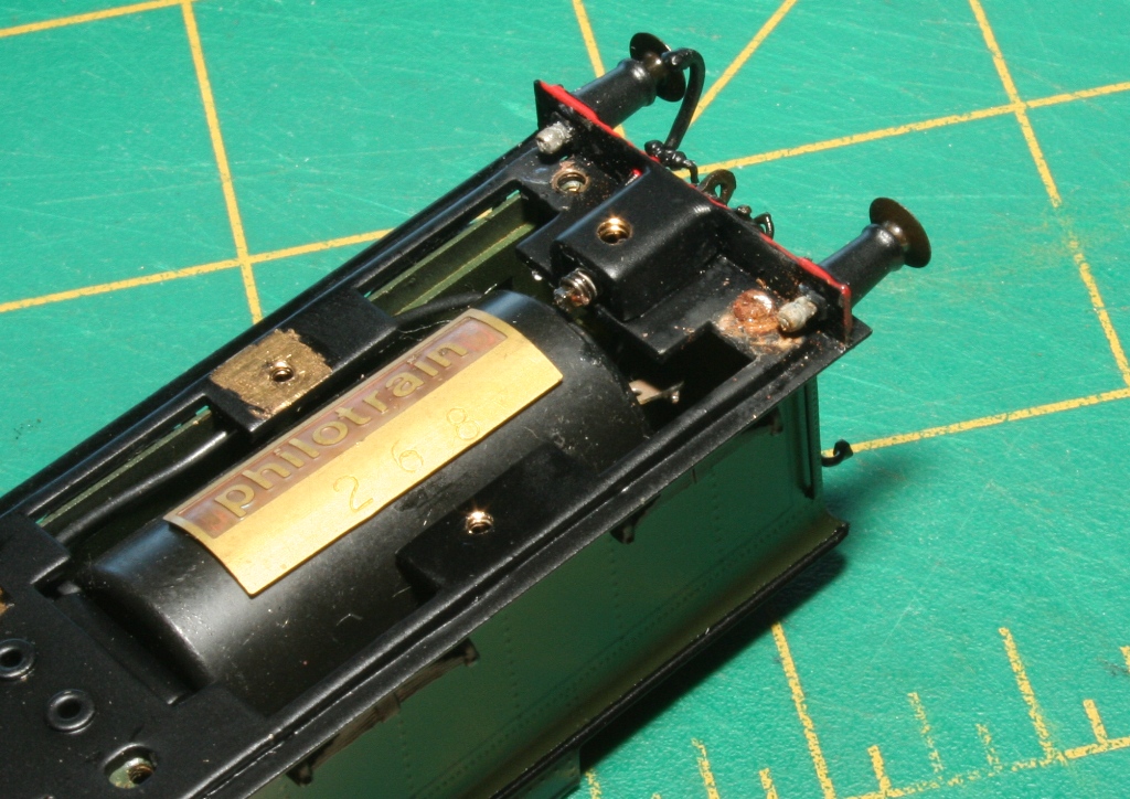

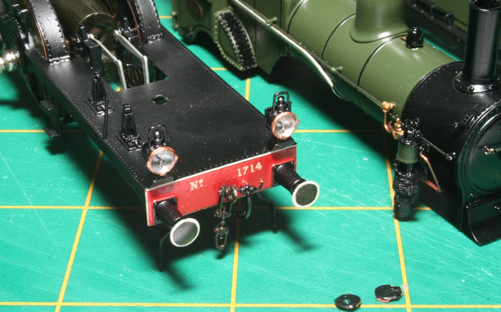

Zo, terug van de beurs, een avondje rust, dus vanavond maar even een simpel klusje...
"... SCHANDE, SCHANDE !!
Een niet te openen model, en dat voor die prijs ! SCHANDE !
En wat bijna nog erger is, de verende buffers zitten VAST !!
Bij ieder ander model zou dit geroepen kunnen worden hier. Dit is echter een tweedehands model, dus kan er wel wat aan gesleuteld moeten worden
De bedoeling was om er even een decodertje in te plempen, maar zoals je ziet heeft niet
goed schoongemaakt vloeimiddel
een vorstelijke corrosie tot gevolg gehad...

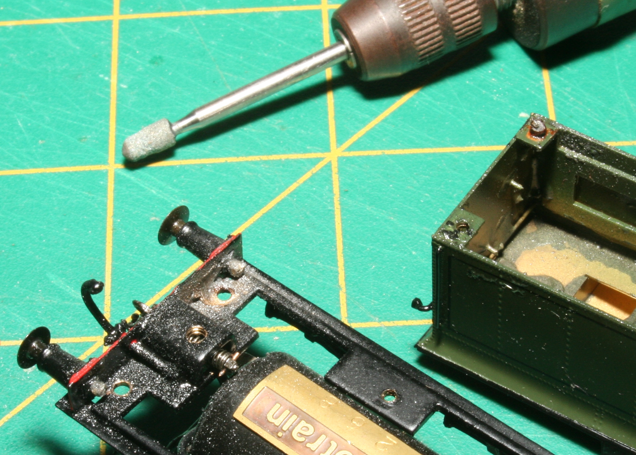

Dus ging het tenderkapje er niet zomaar vanzelf lekker af...
... daar moest dit aan te pas komen

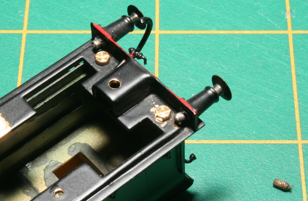

Proxxon met slijptolletje om de kop van de schroef af te slijpen ! Eerst met kruipolie geprobeerd e.e.a. gangbaar te maken, maar te vergeefs. Wel gingen daarvan de buffers weer bewegen
... en zo ziet het er nu weer uit, lekker afwasmiddel badje gehad, goed drooggeblazen en twee nieuwe, blinkende M1.4 schroefjes er in. Maar niet nadat de draad ( aangestast door de corrosie ) weer netjes opgezuiverd was met een M1.4 tapje. En de buffertjes een drupje olie, dus die veren ook weer lekker in de hulzen !
Inmiddels zit er ook de bekende echte kolen lading op, dus dat kan vannacht mooi drogen, zodat we morgen of donderdag weer verder kunnen
Grtzz,
Karst

18 March 2011, 22:19:55 »
*** WAARSCHUWING ***
Deze post kan schokkende beelden bevatten voor jeugdige of hartzwakke kijkers

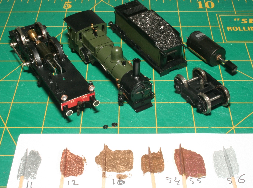

Zoals in de aanhef al aangegeven, heb ik uitgevonden hoe opbouw en frame van elkaar te scheiden zijn
Voor de ware Philo verzamelaar wellicht schokkend en ongehoord, maar het model moet net als d'r zusje op een baan gaan rijden, dus dit is even nodig
Aangezien deze loc niet in de oorlog gaat rijden, maar vlak er na, moesten de blinderingen wijken. Zoals de heer Molekamp al voorspeld had waren deze gewoon gelijmd...
... hoewel de binnenkant wel standaard afgewerkt was ( zilveren reflector ) was het koperen randje pas aangezet na het aanbrengen van de blindering. Dus een vergelijkend verf onderzoekje gedaan naar de juist koper-, brons-, staal- en messing kleur. Voor koper kwam ik uit op Humbrol 12, brons op Humbrol 16, messing op Tamya X-12, blank metaal op Humbrol 27001 en zilver was good old Humbrol 11.
... dus met een miniem beetje Humbrol 12 de koperen randjes op de lantaarns hersteld. Rechtsonder zijn de blinderingen te zien. Die worden bewaard, mocht de loc ooit nog weer in 'originele' staat moeten worden hersteld. De witte randen om buffers en bufferbalk blijven voorlopig zitten. Het vermoeden is, dat die zeker nog wel tot de eerst grote herstelling zijn blijven zitten. Maar... daar ga ik nog wel research naar doen

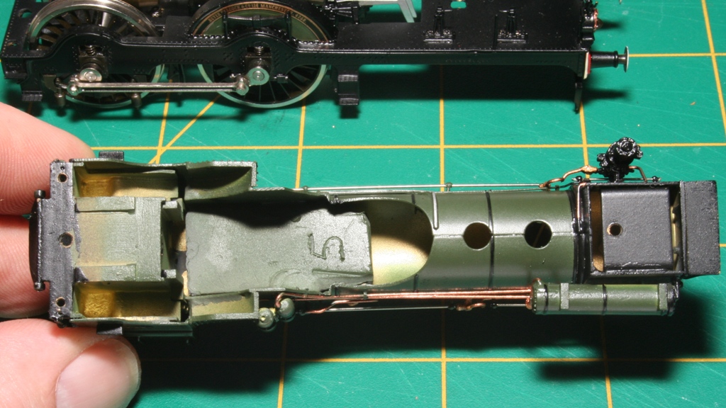

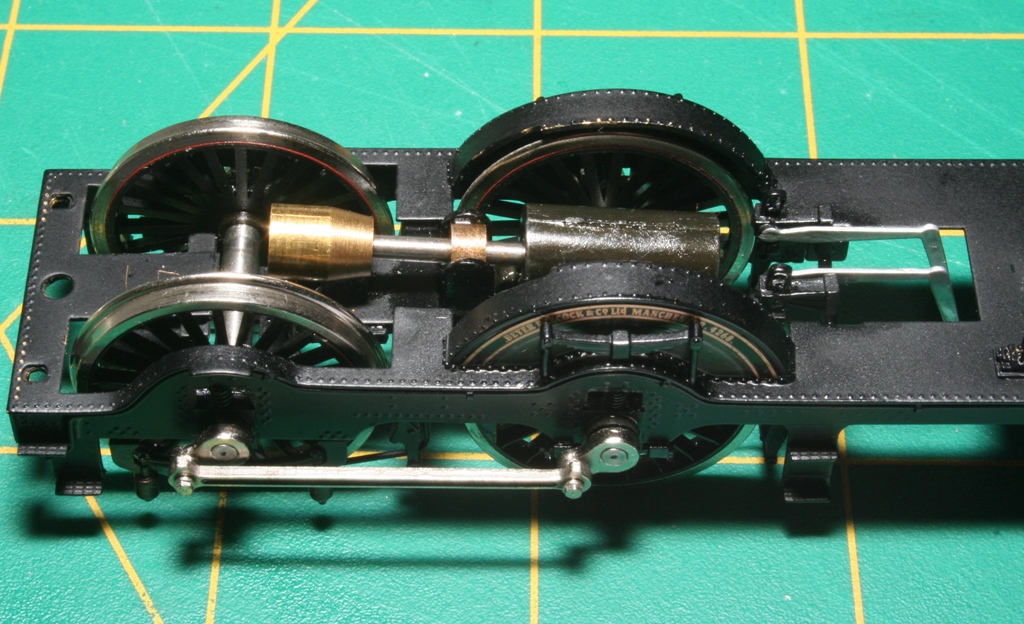

Dan wat 'naakte' detail foto's van een gedemonteerde Philo 1700...
... de tandwiel ( worm ) kast op de voorste as met daar aan het lager dat scharnierend in het frame hangt en de messing cardan beker.
... een tijdje terug vroeg ik me af hoe er wat meer lood in de ketel te krijgen was... nou, dat blijkt eenvoudig
Er lijkt zelfs ruimte te zijn voor een klein speakertje ter hoogte van de vuurkist...
Maar afijn, de loc moet eerst het uitfrees en nagellak ritueel ondergaan en... werkende frontseinen krijgen...
Grtzz,
Karst
