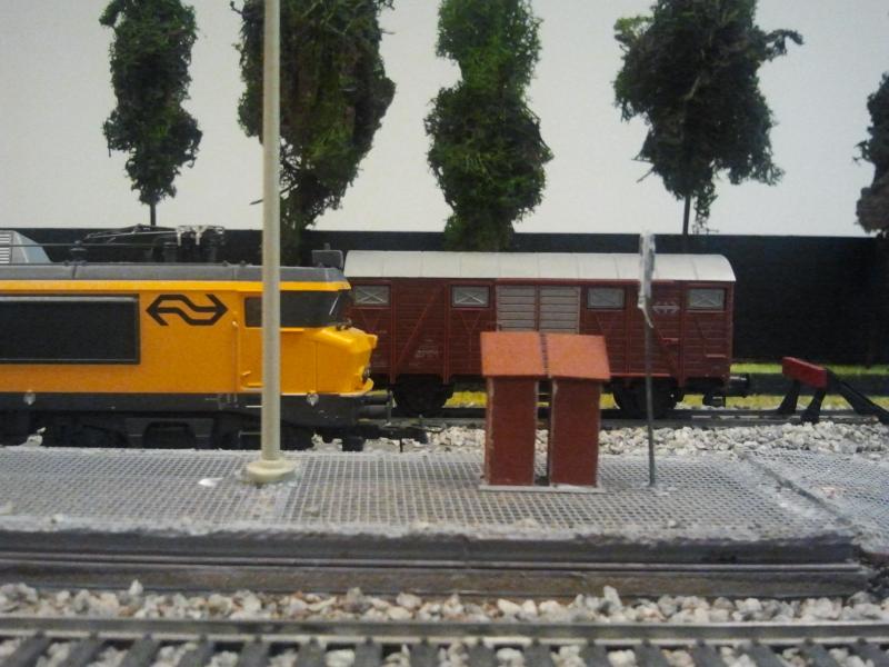

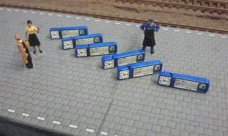

Hoi Rene,
Je baan ziet er goed uit, ik vind de perronranden zeer netjes. Hoewel ik al diverse manieren heb gelezen hoe deze te maken toch hierbij de vraag hoe jij deze hebt gemaakt. Misschien een kleine opmerking, ik vind de pijlen die op de afslag staan op de snelweg wat aan de iele kant, zouden naar mijn smaak iets dikker mogen, verder mijn complimenten over deze baan en je werkwijze.
PeterC
rene w.
Berichten: 1298
Re: Apeldoorn - (Baanplan H0)
Reactie #46 Gepost op:
16 September 2013, 14:19:32 »
dank uw zeer
Pijl is ook iets te smal
kon zo snel niets iets beters vinden maar gelukkig makkelijk bereikbaar dus likje grijze verf en hopla streep weg.
Perron!
Bestanden staan op deze site, daarna eerst mijn perron opgemeten en terug gerekend naar 1:1.
Toen perron jpg bestand verkleind naar 1:87 en gaan rekenen kom je op een aantal tegels per cm
daarna passen en meten diverse proefprintjes in Excel en klaar.
ook beetje spelen met licht/donker printer, tevens zijkanten perron in grijstinten afdrukken
Duurt langer dan het getypt is.
Borden zijn gemaakt in Words, eerst printen en dan net zolang verkleinen met optie's printer
in dit geval 30% orgineel.
Bordjes voor de liefhebber gelook ik meteen op de juiste schaal anders terug naar 30%orgineel

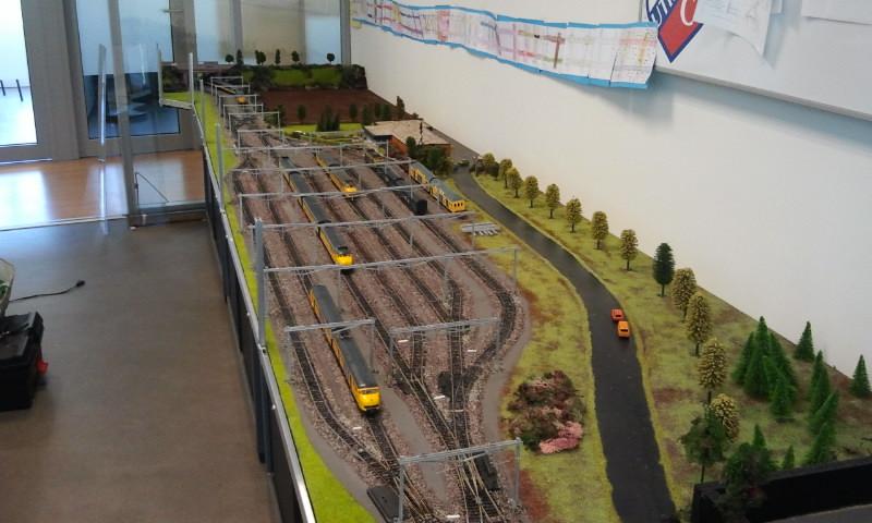

Tevens bezig geweest aan project op het werk (NSR),
daar wilde ze voor 25jarig bestaan Lelystad Opstel een schaalmodel
van rangeerterrein .
Dit met nog enkele collega's gedaan, ook bovenleiding dus uit eigen keuken/spuiterij

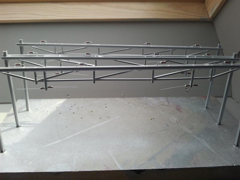

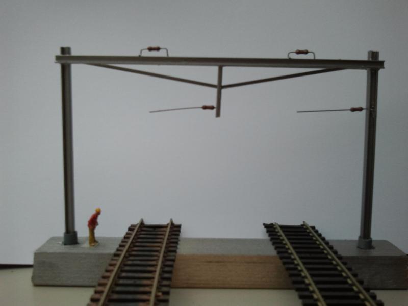

Stapje verder!
Preisermannetje denkt nu goed na hoe hij die dingen op moet
gaan hangen, andere neemt maar sigaretje gelukkig buiten de kap.
Gemaakt met Evergreen strip 189 meteen juiste dikte/breedte.
Lijkt wel of de TL al brandt.

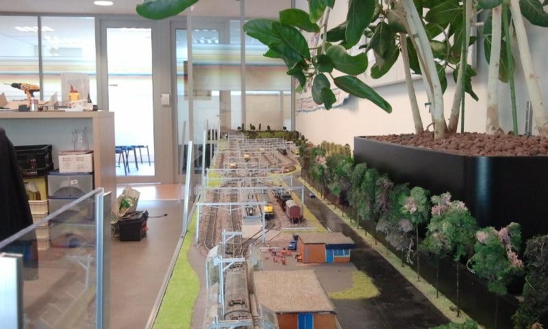

Overkapping klaar (kap zit nog los)
Nu maar eens de achtergrond aanpakken kan ik verder met
kap tweede perron.
