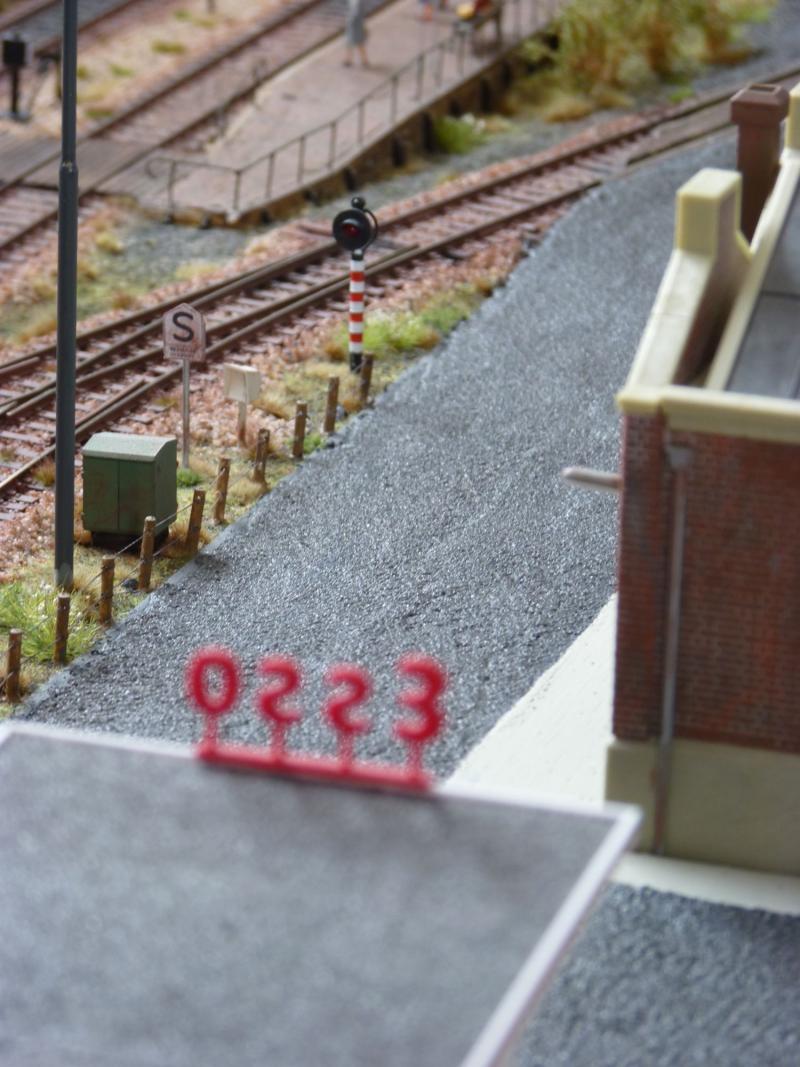

Zo, deze week eerst maar eens een beetje bijgekomen van Rail, gister en eergisteren
al weer eens wat dingetjes aangepakt die ik als tip meegekregen heb.
Als eerste de asfaltweg opnieuw gedaan, ditmaal met relieëf dus dat was een beetje
mengen en kijken of het een beetje lijkt.
Al met al is het wel heel aardig gelukt met als basis Faller stratenverf vermengd met
een zakje zwart quartzzand van Busch.
Dat tezamen opgebracht met een kwast en dat lijkt heel aardig.
Uiteraard wordt dat te licht van kleur dus er moet nog wat geverft worden.
Maar alvorens te verven eerst de dikste bultjes etc. schuren en dan met een redelijk
donkere kleur schilderen en dan in de natte verf nog wat zwart quartzzand strooien.

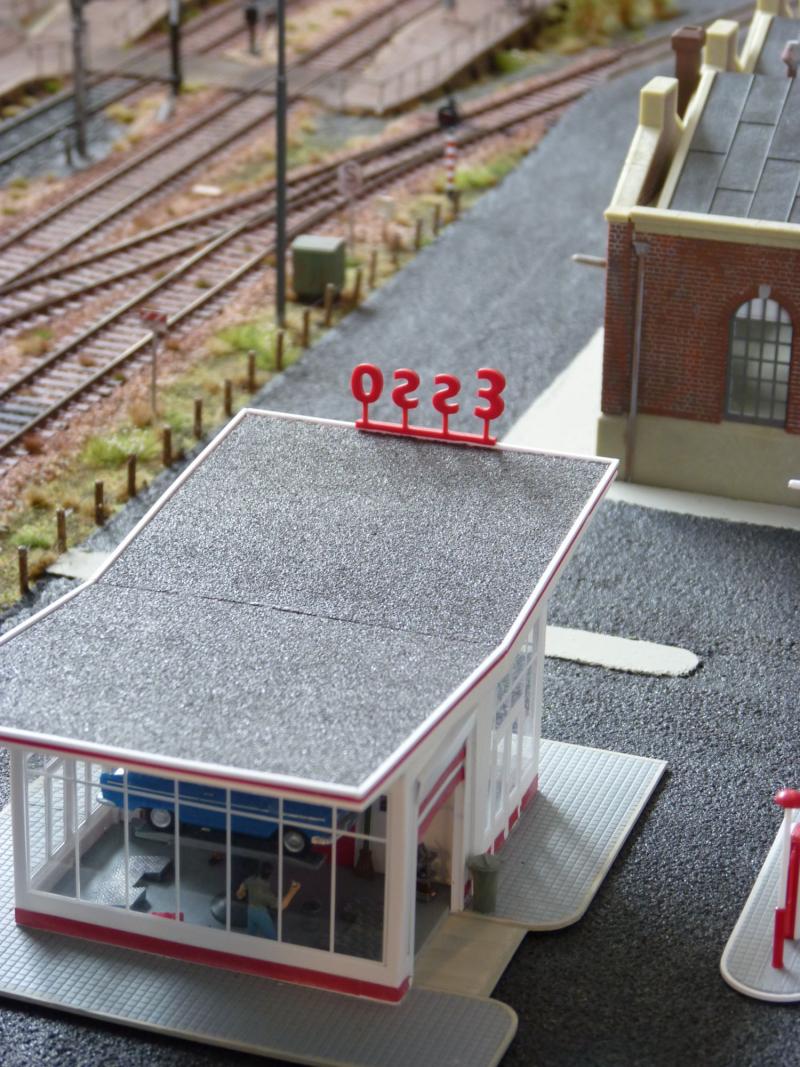

Tussen de bedrijven door toch de tijd genomen weer verder te gaan met de baan.
Het asfalt was niet naar het zin, er zaten een paar mooie stukken tussen maar
over het algemeen was het te grof en dus moest ik een andere oplossing verzinnen.
Dit is een combinatie van fijn zand van Busch, zoals ook gebruikt bij de eerste poging,
gemengd met houtlijm en opgebracht met een plamuurmes om het zo vlak mogelijk te krijgen.
Zodra hier weer strepen opzitten en de randjes zijn afgewerkt lijkt het zoizo beter als een egaal
met faller stratenverf geverfd stukje karton.

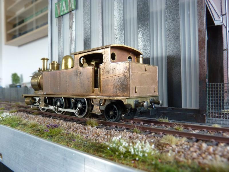

Daarnaast wordt er gewerkt aan het materieel o.a. de 6000 zodat deze
hopelijk met de aankomende stoomdagen al dan niet blanco de eerste
meters kan gaan maken.
De 5500 is een kandidaat voor het badje aceton geworden gezien ik na
het witmetaalsolderen van de 6000 toch ook de 5500 wil solderen omwille
van de algehele stevigheid van de loc, tenslotte moet ze niet zomaar uitelkander
vallen. Daar zit nog wel een paar avondjes werk in.

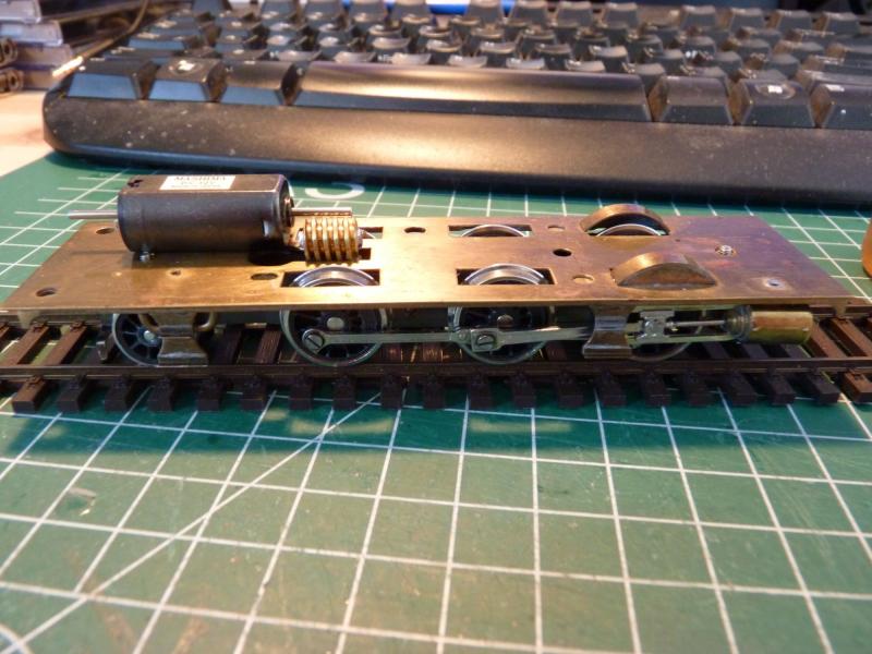

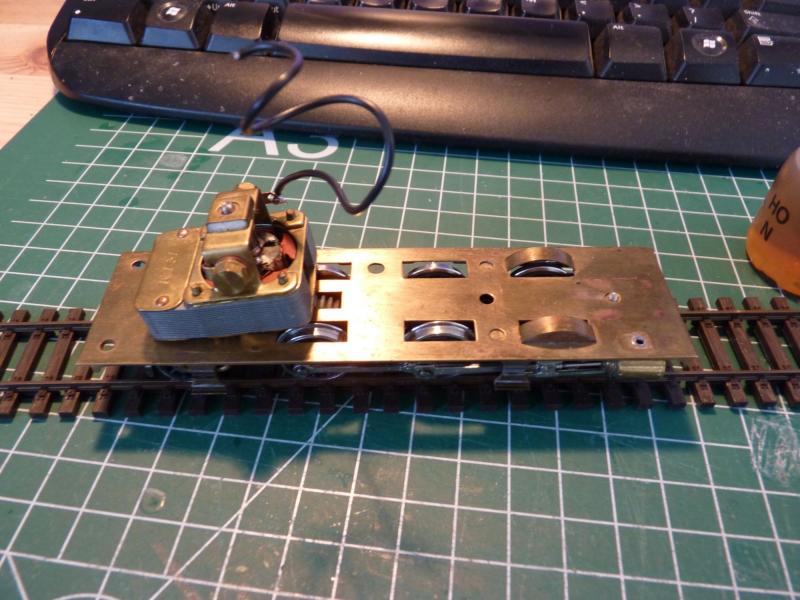

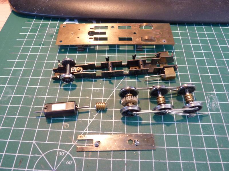

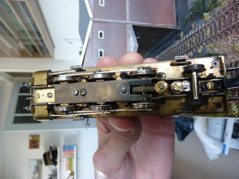

En daarnaast kwam er een ander locje op mijn pad, welke ik recent heb gekocht en
ga ombouwen, allereerst diend daarvoor de aandrijving veranderd te worden van
een (te)grote motor naar een kleine machima welke het ook zat moet kunnen doen
in het rangeerbedrijf.
Eerst maar eens demonteren, wat verassend makkelijk gaat!
De machima ligt er al bij, ook de worm van de overbrenging welke nog in de
draaibank moet worden bewerkt. Daar zat namelijk een gat van 2,5mm in wat voor
de machima met 1,5mm een beetje te groot is.
Dus heb ik daar een stukje 2,5mm staf in gesoldeerd welke nu met 1,5mm uitgeboord moet worden.
En dat moet het zoiets worden, hier en daar moet er nog wat veranderd worden aan
de voetplaat zodat het allemaal past. Uiteraard komt er nog een vliegwiel op de motor.
Dit beest lag er eerst in, veel te groot voor het doel!
