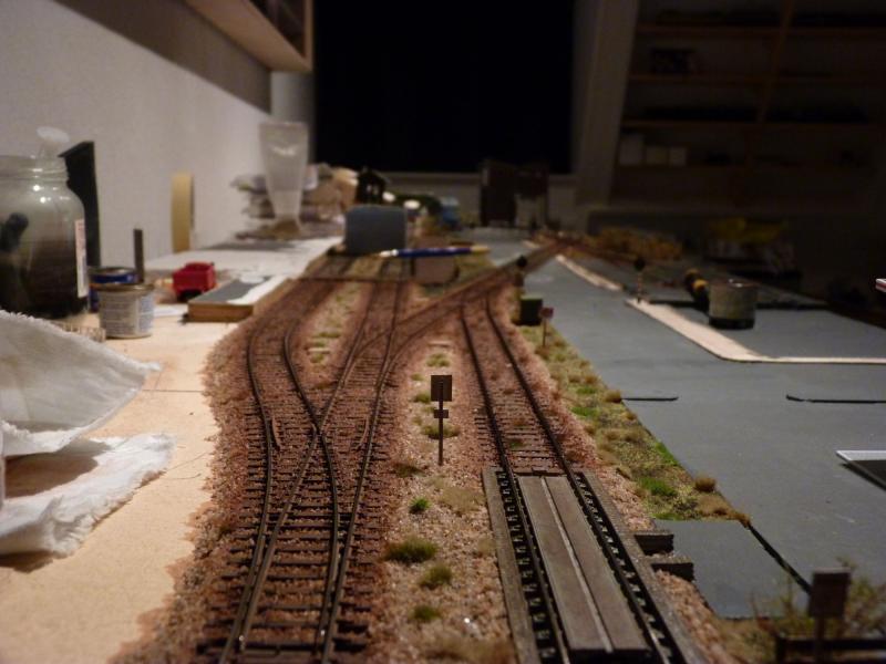

Toch maar verder met het nawerk, ik wil ook wel weten of het zo beter lijkt:
Ik heb met een dikke, stomp geknipte kwast de binnenzijde en buitenzijde met een lichte
laag verf bewerkt. De kwast voorzien van een beetje verf, het dikste alsnog afstrijken aan een
stuk keukenpapier en dan opbrengen en uitsmeren tot een mooie waas.
Vanaf een afstand, een hele verbetering dacht ik zo.
Meer tips en trucs of op - en aanmerkingen welkom!

Dat ziet er veel beter uit!

Ja precies, zo zie ik de rails in het echt liggen ;D
Mooi hoor, en wat een werk  ::)

Dit ziet er inderdaad al een stuk beter uit zo.  (y)

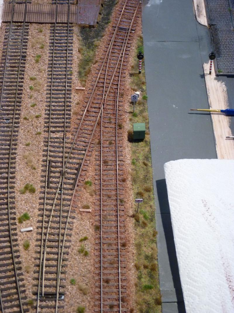

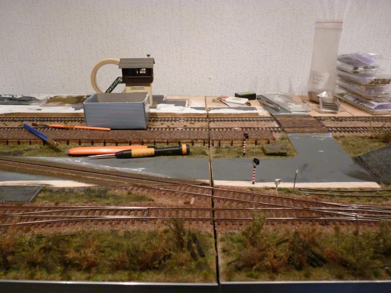

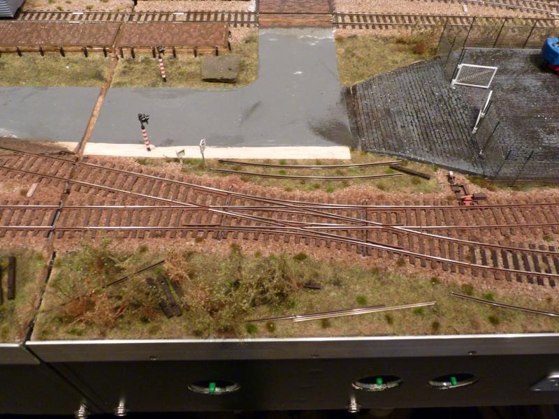

Overzicht van de wisselstraat.
Nogmaals.
En de engelsman ook maar eens aangepakt, wat een werk, maar ook deze is nu klaar.
Het verschil is goed te zien met de sporen boven in de foto.
Gr.
Robbert Jan.

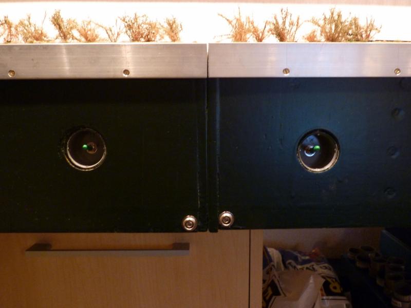

Ziet er een stuk mooier uit, Robbert Jan. B.t.w: Heb je de modules iets van elkaar af staan? Of is je overgang zo?
RobbertJan
  • Berichten: 3547
  • Mcn NSR Groningen.
Re:Modulebaan "Lauwersmeer" H0
« Reactie #427 Gepost op: 16 October 2010, 20:02:18 »

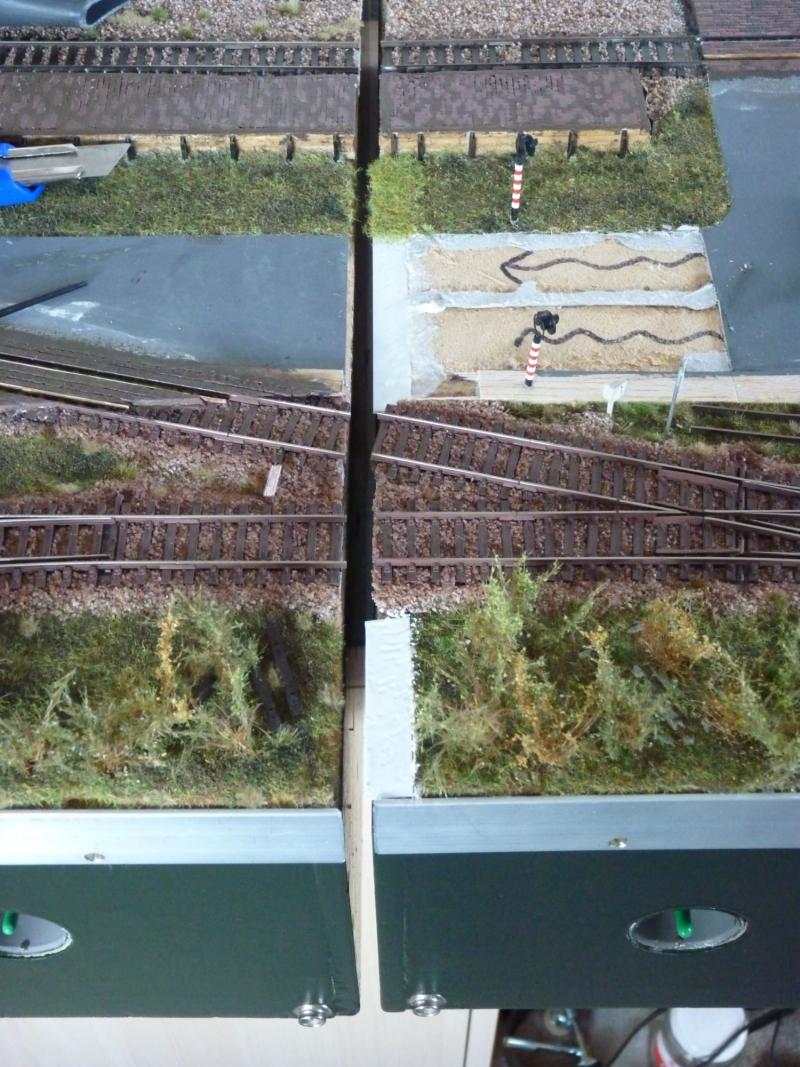

De overgang tussen de module's is inderdaad duidelijk zichtbaar gezien de
beide delen niet goed op elkaar zijn uitgelijnd. Maar zelfs daarna is het nog
zichtbaar maar de kier is dan wel minder "aanwezig"
Ik probeer ook nog wel om bepaalde plekken netjes aan te laten sluiten op
de andere helft door het gebruik van vulstukjes en op de op de plaatsen van
beplanting etc doormiddel van struiken en onderbegroeiing.
Allereerst moet ik de module's even van elkaar hebben omdat er denk ik ook
wel rommel etc tussengekomen is waardoor ik ze niet direct kan uitlijnen.

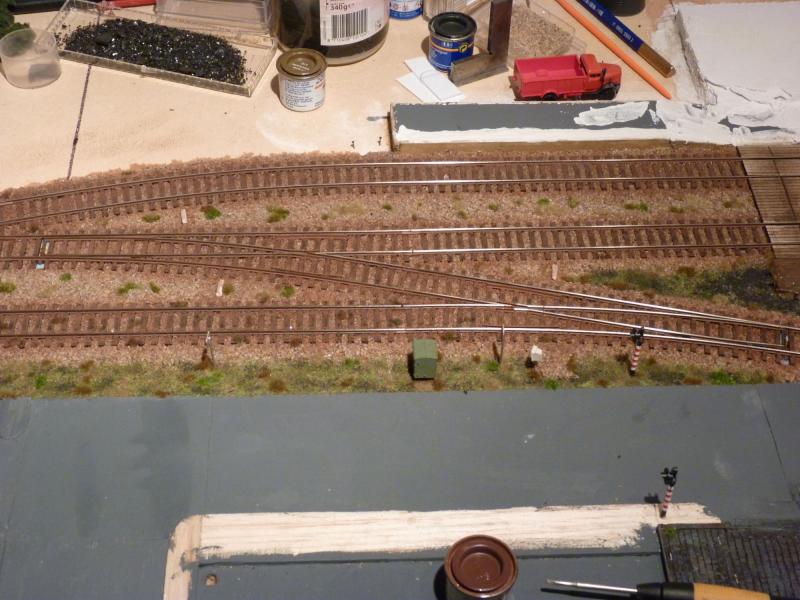

Zo de kleine rommel tussen de module's uitgehaald en daarna nog eens gepast
met de waterpas er bij. Hoewel de vloeren ook niet waterpas zijn kan ik wel
zie of de module's ten opzichte van elkaar goed staan.
Nu moet ik toch nog weer een stukje van de spoorstaaf afhalen omdat deze
net de andere spoorstaaf raakt op de andere module.
Maar even een vijltje er bij langs halen t.z.t.
Overall zit het nu wel strakker inelkaar maar de opening blijft en moet dus grotendeels
weggemoffelt worden en diverse overgangen, zoals de weg moeten aangepast worden.
Veel strakker tegen elkaar kan het haast niet, dan moet ik de rechterhoek (buiten beeld) van de
rechtermodule nog iets optillen (millimeterwerk) en dan zit het zo strak als het kan.
Het spoor kan nog wel strakker, de begroeiing ook zeker wel zodat deze netjes afdekt.
De autoweg kan zo aangepast worden door een nieuw kartonnetje welke meer oversteekt.
Het perron, door een vulstuk van balsa of andere houtsoort is het op te vullen.
Werk genoeg! tips, trucs en opmerkingen welkom!

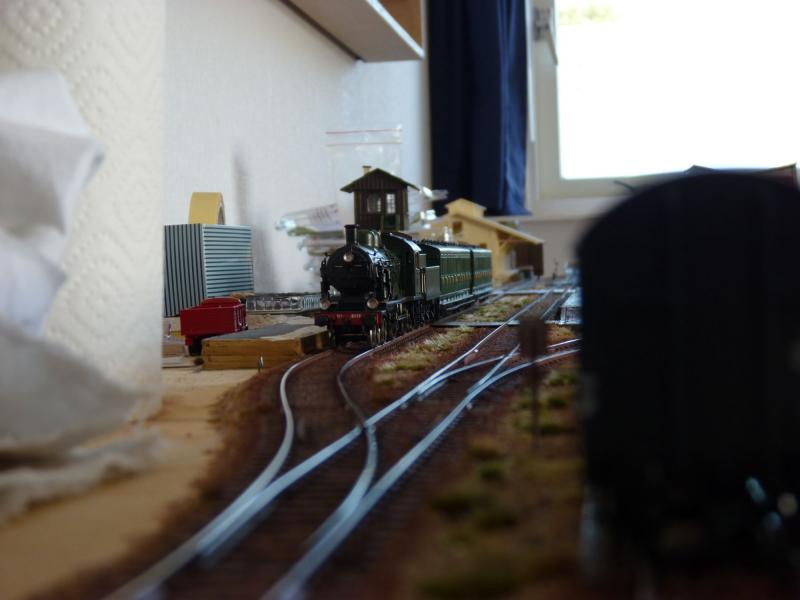

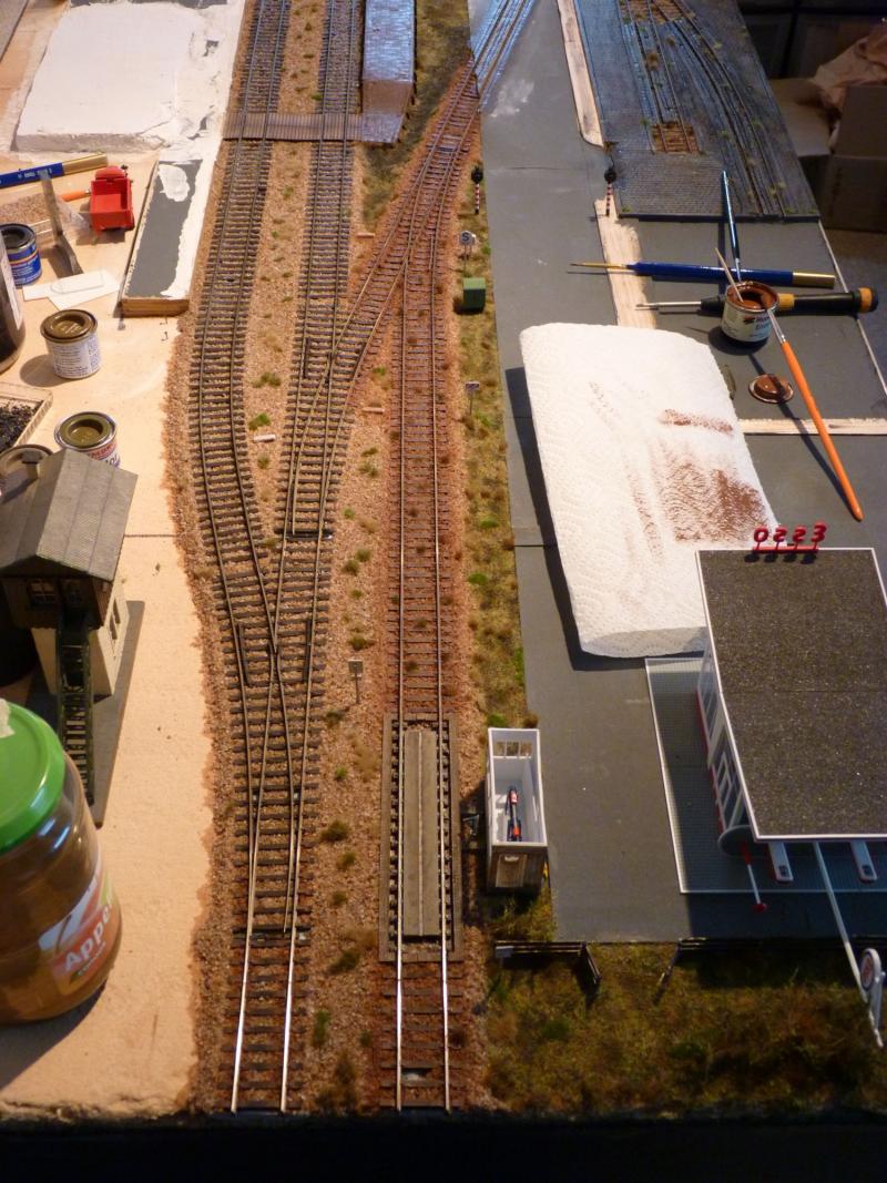

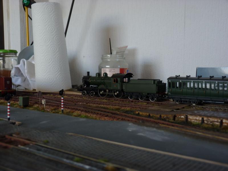

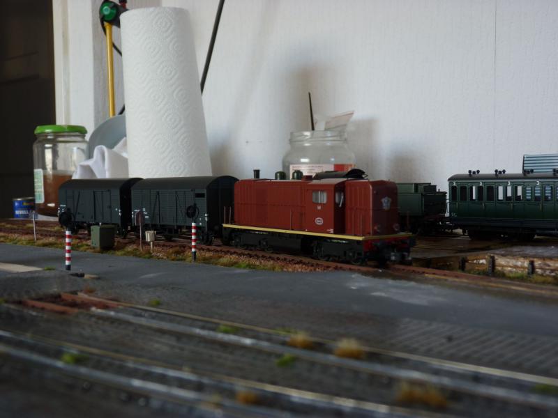

Wederom een paar plaatjes gemaakt, ditmaal met materieel.
De 2119 als stoptrein wachtend op vertrek.
De railstaven zijn allemaal weer gepoetst  ;D
De 2445 rangeert een 2tal wagens naar een zijspoor.
Vogelperspectief.

Hoi RobbertJan,
Is het misschien een optie om bij je moduleovergangen op één van de 2 een dun stukje styreen te laten oversteken (2-3 mm) waarop het landschap gewoon door gaat en de andere module een klein strookje kaal is waar op dat "flapje" dan ligt.
Dan heb je de naad mooi afgedekt. Nadeel is dat dit natuurlijk er kwetsbaar is tijden vervoer, maar dat kan je opvangen door er een bescherming balkje van hout onder de schroeven als je gaat transporteren.
Jakop

Dat is een goed idee om de module op die manier door te laten lopen, ik heb ze
nu ook zo strak als mogelijk aan elkaar zitten dus ik ga het idee uitvoeren.
Wat betreft transport, de module's komen op termijn in een schuifrek waar ze
met de zijkant op geleiders liggen, de kopse kanten komen dan niet tegen
de constructie.
Deze constructie moet ik nog verder uitwerken zodat deze achter in mijn
bestelbusje past. (transit connect) Maar dat zal wel goed komen.
Ik heb al ergens schetsen liggen.....
Bedankt voor het meedenken!

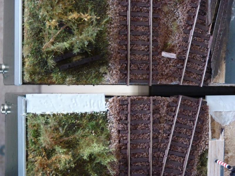

Zo direct maar aan de slag gegaan met het aanpassen van de moduleovergang:
Stroken styreen afgesneden, een stuk van de zachtboord plaat afgehaald en daarna
met voldoende houtlijm de styreen stroken vastgezet en direct voorzien van een
laagje gras:
Tot zover is het resultaat goed, en lopen de module's netjes in elkaar over zoals het zou moeten zijn.

Styreen gelijmd met houtlijm op zo'n kwetsbaar punt , ben je niet bang dat dit een probleem gaat worden ?
Als je styreen wil gebruiken , dan zou je misschien ook de strookjes los kunnen houden (wel nummertjes aan de onderkant zetten)
Als de bakken dan staan , dan de stroken erop leggen , en eventueel nog wat los gras en/of steentjes erbij strooien.
Dan is het een stuk minder kwetsbaar.
Of als je toch wil lijmen , dan zou ik bv. bisontix oid gebruiken omdat dit meer flexibel blijft (eerst uitproberen of het styreen hier tegen kan )
