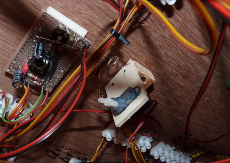

Hoi Robbert,
Lees al een tijd mee, mijn complimenten voor de schitterde modulebaan!
Op pagina 57-58 heb je werkende overwegbomen ingebouwd. Kan je van de aandrijving aan de onderzijde een paar detailfoto's van de plaatsten?

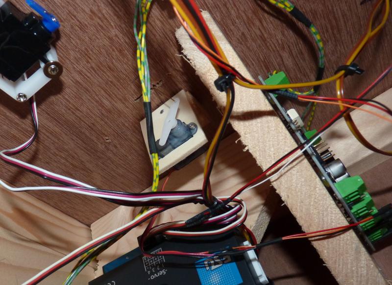

Het was er een beetje bij ingeschoten, maar ik heb even 2 plaatjes gemaakt.
Een servo met een standaard armpje, daaraan een messingdraadje 0,5mm
die door de plaat naar boven gaat en daar in het contragewicht van de slagboom zit.
De andere servo evenzo.
Alles onder de baan bevestigd in een houten frame omdat er bij deze servo's
geen houdertje etc wordt geleverd, ze zijn eerder bedoeld voor vliegtuigjes etc.
De aansturing is middels een digirails servobesturing, de DR 4020, niet de ESU
servoswitch op de foto's, die is voor de seinen bedoeld.

Robbert-Jan,
Bedankt voor de foto's. Handig om een idee te hebben hoe ik ze moet gebruiken van de slagbomen.

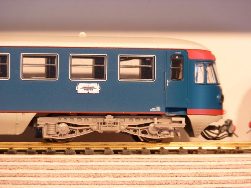

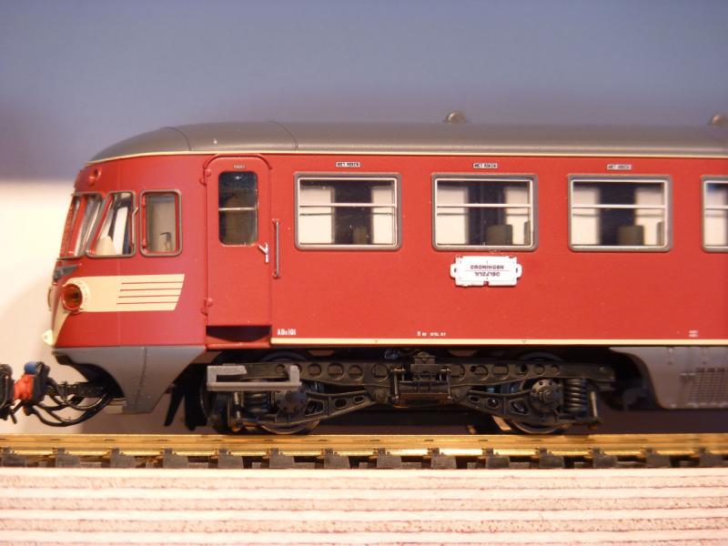

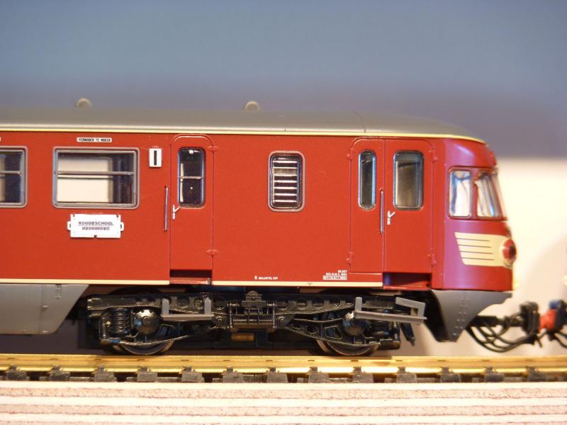

Afgelopen weekend en de afgelopen maandag wat De'tjes gepimpt voor dienst
op "Lauwersmeer"
De Automatische koppeling voorzien van leidingen, achteraf gezien zit er in ieder
geval 1 leiding verkeerd, de leiding(kabel) naar de koppeldoos moet aan de
andere kant zitten, naja helaas, minor detail  ::)
Verder voorzien van koersborden Groningen - Delfzijl, eigen print op stickerpapier omdat
de bestemmingen niet op het velletje voorkomen, terwijl deze stellen heer en meester
waren op de noordelijke nevenlijnen.
Het zelfde verhaal bij de Rode 47, deze heeft als bestemming "Groningen - Roodeschool".
En de De-2 101 heeft "Groningen - Delfzijl" als koersborden.
Leuk detail, aan de andere kant van het treinstel zijn de bordjes precies andersom zodat ik het treinstel
straks kan omdraaien en deze dus ook op de koersborden, de andere richting oprijdt.
En dat omdraaien gebeurt straks op een draaiplateau, welke op het moment in aanbouw is en op
5 november getest gaat worden in Emmen.
T.z.t. weer een nieuwe update!

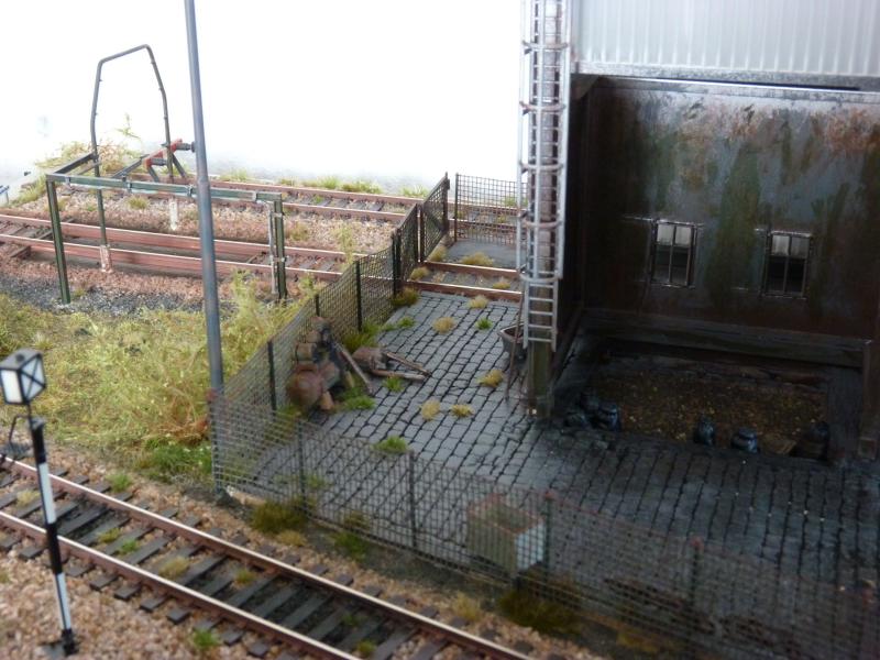

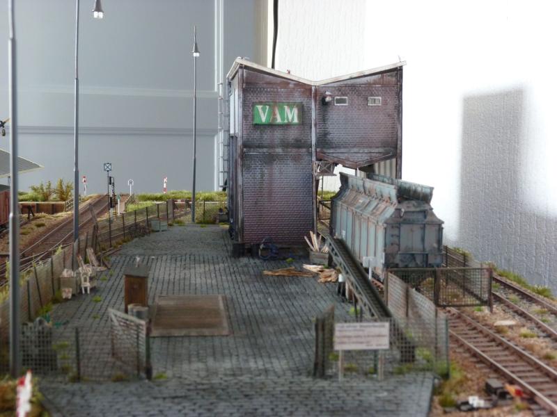

Zo, even een oud topic uit de sloot halen en weer eens wat plaatjes plaatsen van
de recentere vorderingen.
De omgeving van de Vam aangevult met diverse rommeltjes en dergelijke
om zo het geheel meer tot leven te blazen, nu nog wat mannetjes die ook
daarwerkelijk iets aan het doen (zouden moeten) zijn.
Oud ijzer, en andere rommel. Tevens wat vuilniszakken etc in de loods zelf, zodat het ook enigsinds is
ingericht en niet leeg en kaal lijkt wanneer er in gekeken wordt
(overigens, de bezoeker staat zeg maar "waar het behang zich bevind" en heeft geen direct zicht hier op)

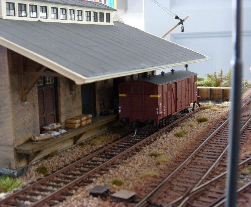

Om de loods is het één en ander aan laadgoed geplaatst, diverse zakken, met o.a. meel
en wat kisten, steekkarren etc om het geheel meer aan te kleden.
De havenkraan is geschilderd en weer een beetje meer "af"

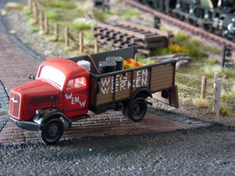

Een vrachtwagentje, gewoon voor de opvulling en voor het maken van een leuke scéne.

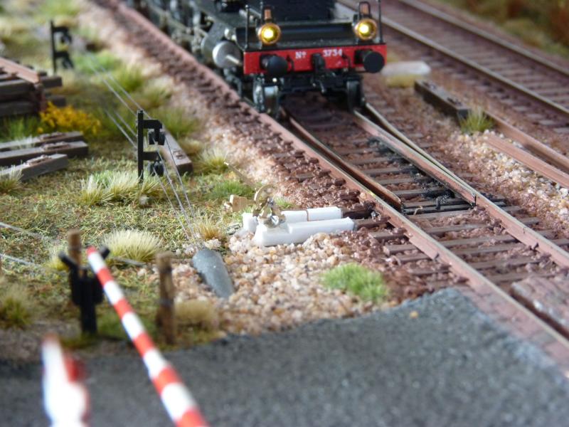

En als laatste heb ik al enkele wisselstellers geplaatst, deze werk ook echt en gaat netjes
om wanneer het wissel geschakeld wordt (ja, de kloot ook :D )
@ Overlord, een beetje laat maar beter dan nooit maar het werkt goed (y)
