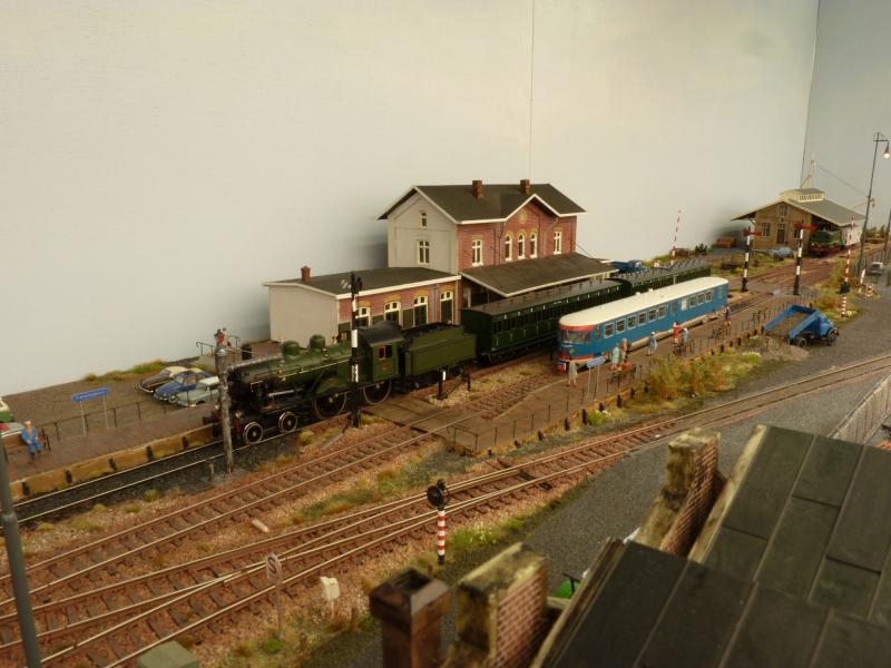

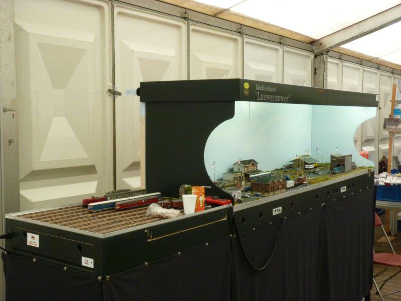

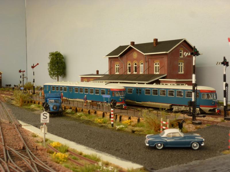

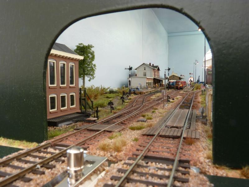

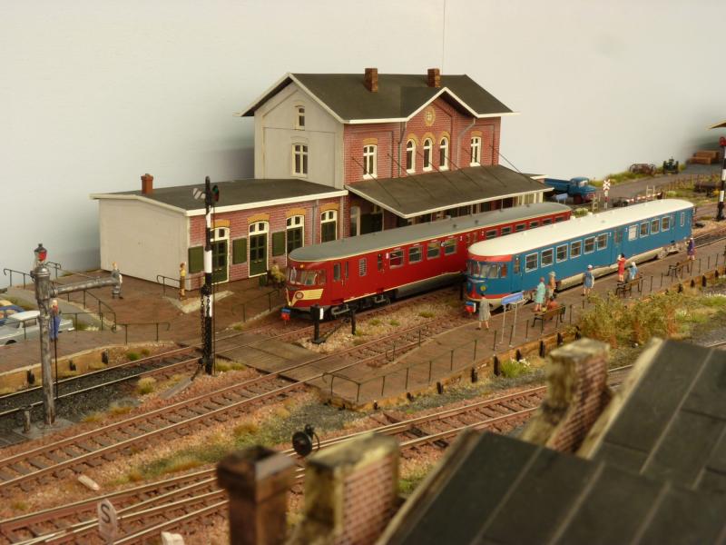

Zomaar een paar plaatjes van de afgelopen Stoom - en Modelbouwdagen:
M'n stekkie, van alle gemakken voorzien, zelfs een eettafel. (de kruk staat buiten beeld)
Een kiekje door de zijwand vanaf de Fiddleyard.
De rode De-1 heeft ook 4 dagen netjes gereden en dat zo uit de doos, decoder er in en rijden maar.
De De-2 kwam zaterdag de gelederen versterken maar kon helaas door het gebrek aan
een juiste 21 pins decoder niet meedraaien. Wel heb ik de stroomafnemers nagelopen en deze
op 2! na bijgesteld zodat de netjes met het duupje op de binnenzijde wiel komen.
