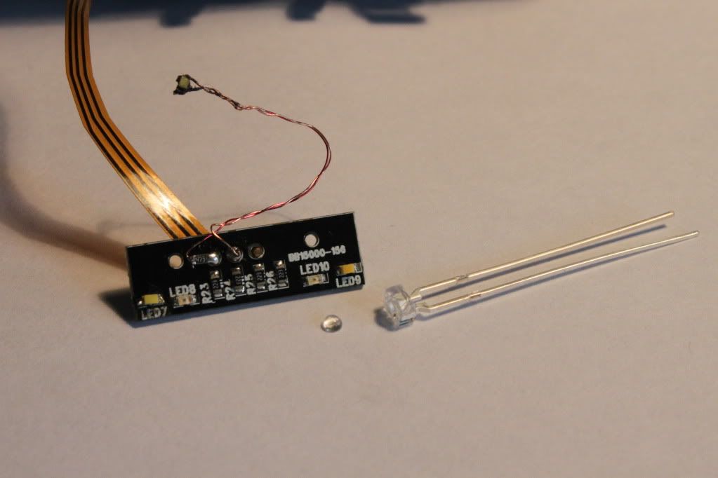

Het was even schelden en pielen, maar mijn 7003 heeft nu ook een werkend 3e frontsein:
Ik heb een SMD-LEDje met lakdraad aan het printje van de front- en sluitseinen gesoldeerd. Uiteraard ook een weerstandje er tussen gezet. Deze heeft een wat hoge weerstandswaarde (47000 Ohm), maar ik had geen andere. Van een 1,8 mm led heb ik het bolle gedeelte afgesneden en op de LED geplakt met 2-componentenlijm.

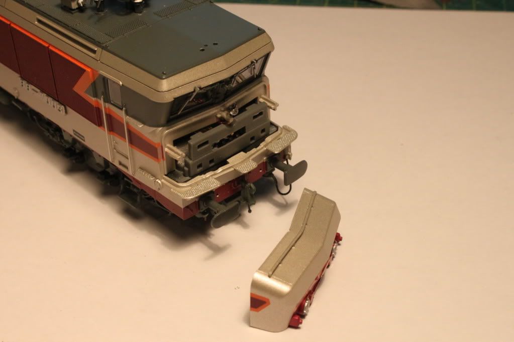

De neus was makkelijk te verwijderen en heb ik van een kleine uitsparing voorzien om de draadjes van de LED te kunnen doorvoeren.

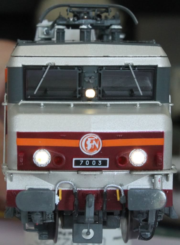

Het resultaat.
En het bewijs dat de LED het ook doet ;).

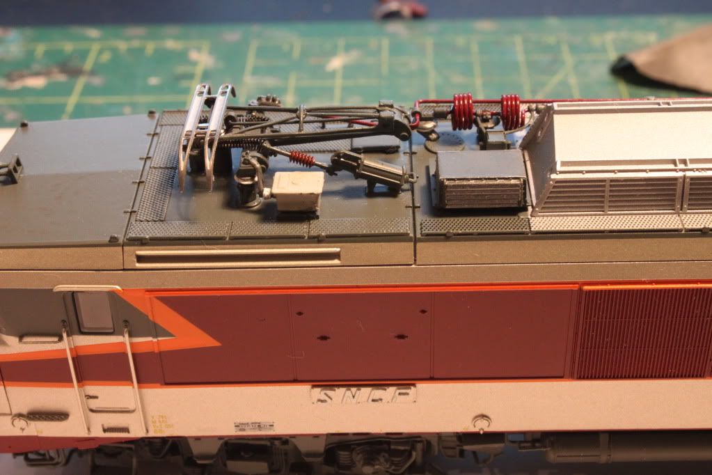

Zoals op de foto´s te zien is hebben verschillende dakonderdelen, buffers en de remslangen een likje verf gekregen. Voor het donkergrijs heb ik Humbrol 79 gebruikt. De bovenste delen van de remslangen Aluminum Humbrol Metal Cote 27002, de remkranen Humbrol geel 69 en het onderste deel van de remslangen mat zwart. De isolatoren zijn nu i.p.v. bruin, grijs/wit en de kleine kastjes bij de panto´s grijs (Humbrol 129).
Het kleine kastje op het dak was door LSM verkeerd om geschilderd. Deze was alu-kleurig met grijze roosters, nu is deze grijs met alu-kleurige roosters:
Maarten

Fraaie loc geworden Maarten! Ik zou nu alleen nog iets proberen te verzinnen om dat draadje op de neus aan te brengen waarmee in het echt het derde frontsein gevoed werd. Dat geeft nu juist zo'n mooi beeld dat het hier om een tijdelij kaangebracht sein gaat.
Voor de rest (y) gedaan!

@Jeroen, ja dat draadje moet er nog opkomen, al vind ik de loc zonder mooier.
