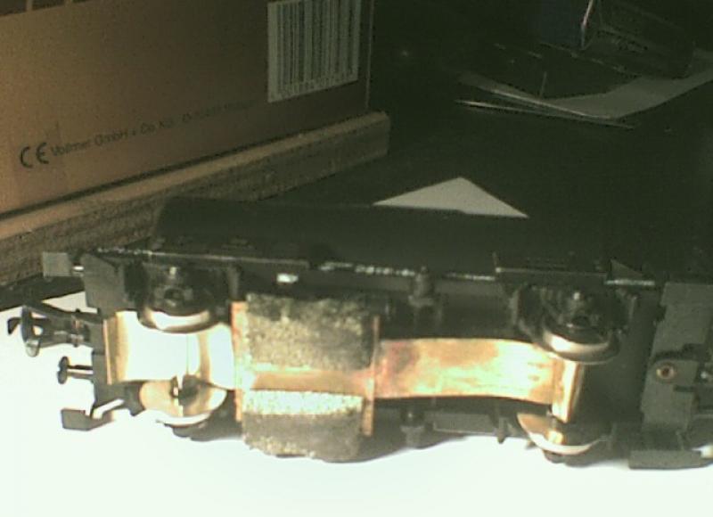

Hoi Avi,
Je kan deze kopen, wat ik persoonlijk te duur vind, maar dat is ieders mening.
Zelf gebruik ik al jaren een zelfbouw, simpel, kost haast niks en het resultaat is even goed als een gekochte reiniger.
Heb het niet over de stofzuiger, gewoon reinigen.
Als je interesse hebt, je kan dit lezen door op het groene bolletje te klikken. Kies ombouwen en dan railreiniger.
Matheus.
