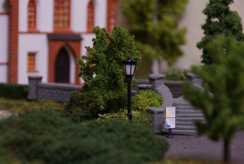

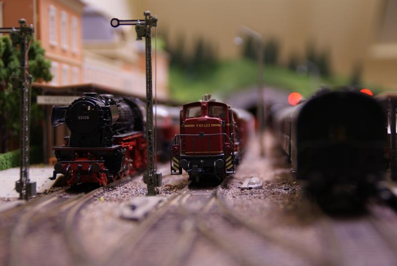

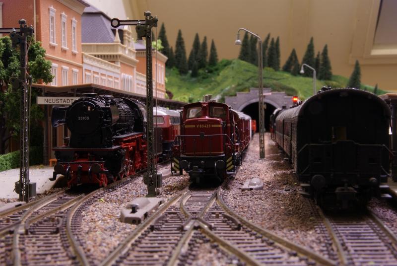

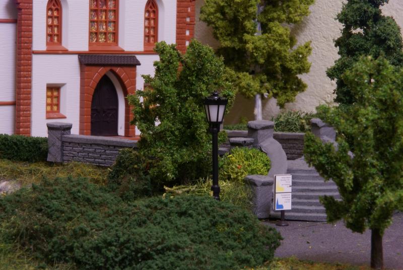

Ik heb nog even wat foto's geschoten boven, om het verschil in diafragmawaarden te laten zien...
Camerastandpunt voor de eerste 2 foto's... ;)
F4,5
F29
F6,3
F40
Een gemakkelijk geheugensteuntje, hoe lager de F-waarde, hoe minder scherptediepte, en hoe hoger de F-waarde, hoe meer scherptediepte...
Ronald
« Laatst bewerkt op: 15 January 2011, 19:40:25 door Ronald81. Reden: Foto toegevoegd »
