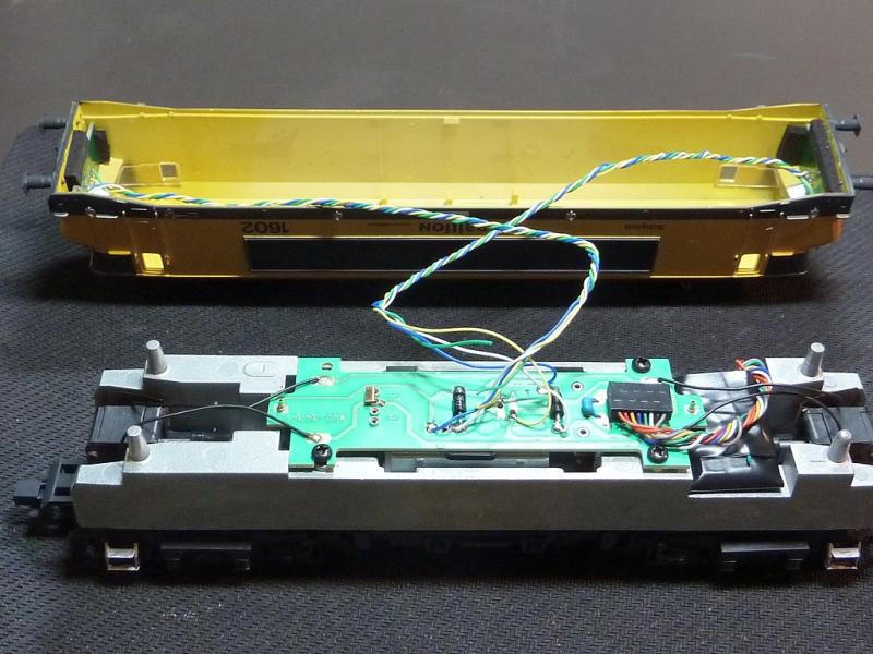

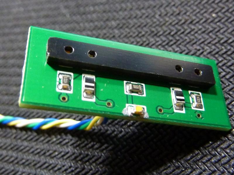

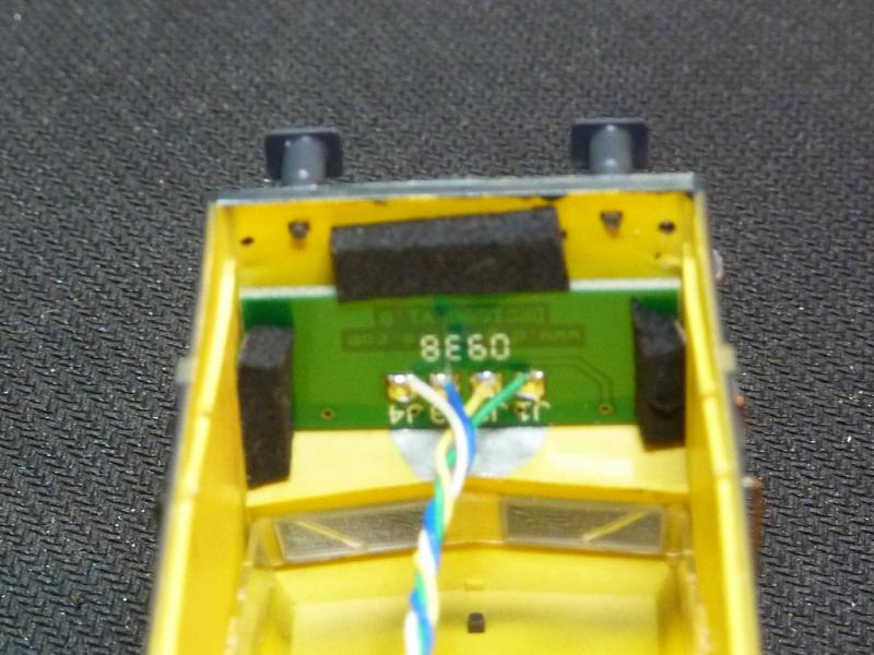

Ik heb de Digirails lichtset in mijn 1602 gebouwd maar heb wel wat opmerkingen en aanvullingen tov de gebruiksaanwijzing.

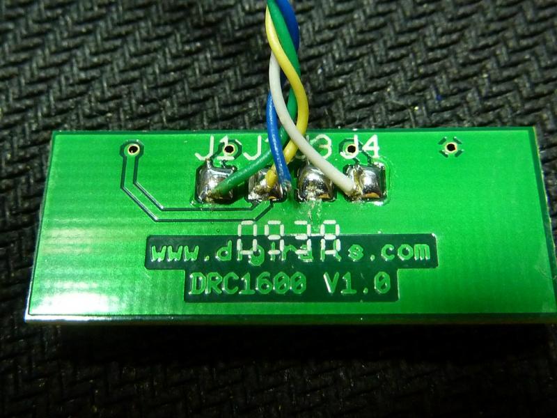

In tegenstelling tot de 2400 lichtset is deze niet zo logisch, het zijn 2 prima printjes met maskertjes om over de leds te plaatsen.

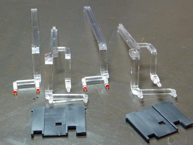

Maar de manier die de gebruiksaanwijzing aangeeft vind ik erg knullig en bovendien moeten de lichtgeleiders opgeofferd worden. Maar ze moeten in de kap gelijmd worden of met 2 plakbandjes vast gezet worden, daar ben ik geen voorstander van, ook moeten de lichtgeleiders afgeknipt of gezaagd worden. Dat doe ik ook niet graag, die houd ik liever origineel.
De printjes voor en achterzijde, prima printjes.
Ik heb de printjes vastgeklemd met zelfklevend rubber afdichtband, dat vind ik beter dan lijmen, kan de kap ook zonder solderen gescheiden worden van het chassis.
De kap blijft met de draden aan de hoofdprint vast, niet zo fraaie oplossing.
De lichtgeleiders die ik liever onaangetast in de doos opberg.
Ik ga plexy rond van 2 mm kopen waar ik zelf lensjes van maak.

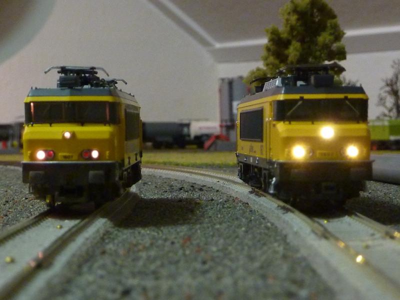

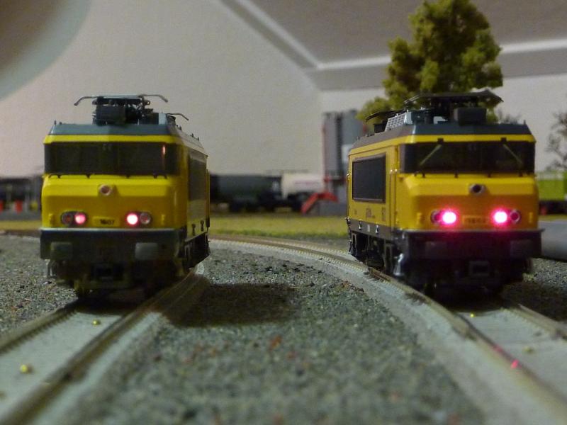

Links een oude originele lok, rechts de 1602 met digirails drc1600 set.
Duidelijk is perfecte seinen zonder vals licht, dat is op de oude wel anders, daar branden de rode lichten gewoon met de frontseinen mee
Al met al een boost voor de Roco 1600 maar niet zo logisch in te bouwen als de set voor de 2400 en bovendien is de set 5 euro duurder dan de DRC2400.

Albert : Krystal Klear gebruiken om een paar lensjes te maken? overigens is de lichtset van de 2200 volgens zelfde principe, gewoon inkorten geleiders, werkt op zich goed. En wat de draden betreft : je kunt eventueel uit wat header connectors iets knutselen dat het toch los kan... ruimte genoeg in de 1600 kap

Ja Remco, in werkelijkheid is het verschil nog groter, lichtjes zijn moeilijk te fotograferen.
Jab, Krystal klear ga ik eens aanschaffen, goed idee.
Rond acryl is moeilijk te krijgen in 2 mm, hoewel ik ooit zelf lichtgeleiders in een 2200 heb gebouwd voor conventioneel L sein.

Krystal Klear is idd ideaal voor dit Albert. Dat scheelt je behoorlijk wat werk en ziet er prima uit (y)
Heb ik voor een aantal oude 2200's ook gedaan waar je de sluitseinen nog moet open boren.
Gr. Remco.

De foto is trouwens zonder lensjes en dat ziet er al goed uit dus.

Met KK kun je ook lensjes maken, gewoon een ronde druppel vormen op het gaatje. Desnoods even herhalen.
(het zakt af en toe een beetje in tijdens drogen)

Ik vergeet te vertellen dat het hoge sein inwendig met zilververf is behandeld, anders schijnt het door. De manual spreekt over zwart maken maar naar mijn ervaring is zilververf beter voor lichtafscherming dan zwart.
gr.Albert.

Na, in mijn oude Roco's ook zwart gebruikt, was geen probleem. Maar zilver kan ook.
Klopt. Wat ik doe is het 3,8 mm (weet de exacte maat zo even niet meer) dikke acryl staf wat bij de modelbouwzaak te krijgen is, uit te trekken/rekken door het te verwarmen met een verfbrander. Na wat oefening gaat dit vrij goed, en heb je zo de juiste dikte te pakken.

Maar als je het origineel wil houden, krijg je die Kristal klear er dan wel uit mocht je dat ooit willen?
Misschien een extra set lichtgeleiders bestellen? ik weet alleen niet zoiets extra kost. Mijn tip na 2200 verbouwing waar de lichtgeleiders ingekort moeten worden, snij het ruim af en vijl het terug op de gewenste lengte maar doe dit met een 4 (of meer)-delige nagel polijst vijl (fijn, extra fijn en als laatst superfijn) dan is het weer mooi helder en kan je m goed op maat maken.
