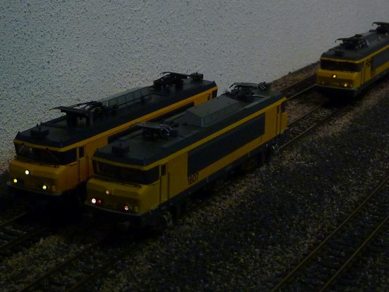

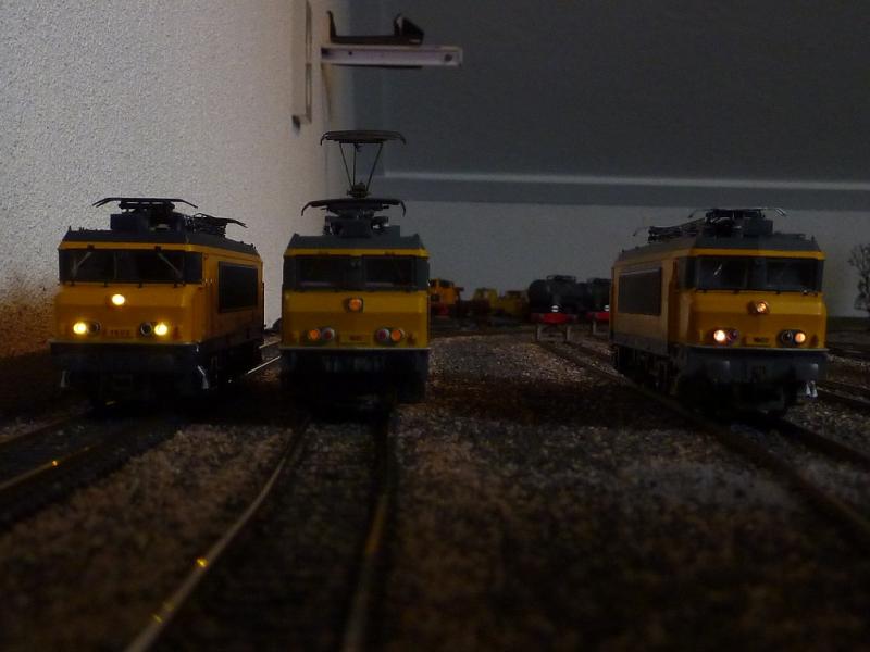

Nog even wat andere foto's gemaakt.
Links is de 1602 met digirails lichtset, midden de Hamo 1631 en rechts een oudere Roco.
De Hamo heeft duidelijk zwakkere lichten.
Bij deze opname heb ik de belichtings compensatie 2 stops onderbelicht.
Hier schuin gefotografeerd blijft de digirails goed, de oude Roco heeft duidelijk mee brandende
sluitlichten en de Hamo (achter) duidelijk de zwakste lichten.
Met de digirails set maak je van de 1600 een prachtlok.
Voor de Hamo(Marklin) zou je ook de digirails set kunnen gebruiken, je zal dan wel de sluitlichten open moeten boren.
groet, Albert.

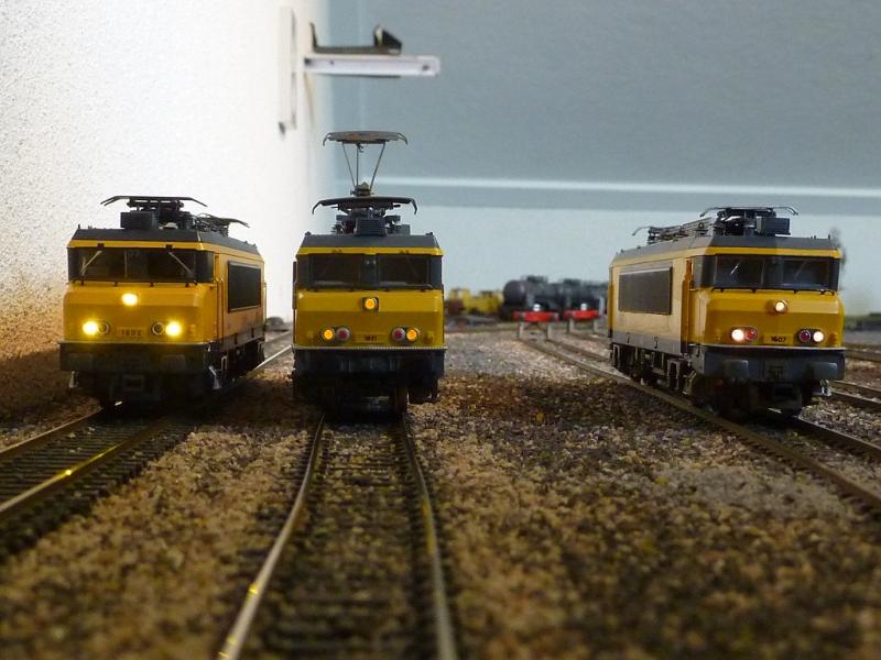

Ik moet even wat rectificeren,
De Hamo 1631 heeft wel de zwakste lichten maar dat komt omdat ik het originele lampje heb vervangen door een witte led, niet helemaal eerlijk dus, ik kan me voorstellen dat sommigen zeggen nou mijn Marklin/Hamo heeft fellere lichten.
Maar ook de Marklin/Hamo zal opknappen met digirails sets.
Groet, Albert.
