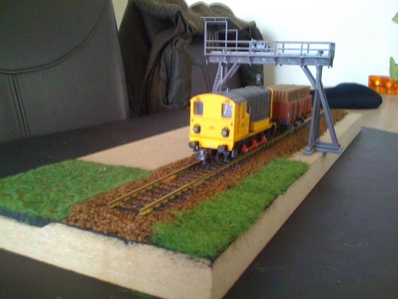

In de aanloop naar het maken van een 'grote' modelbaan (H0), ben ik eens begonnen de basis scenery methoden. Ik ben begonnen met een diorama waar ik het ballasten, gras-zaaien en paden aanleggen ga oefenen, zie foto.

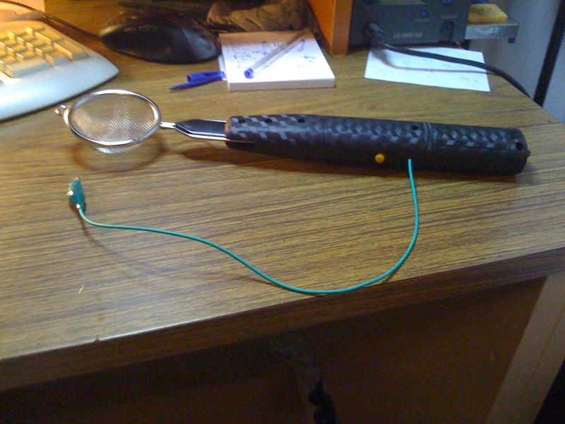

Ballasten is naar wens gegaan. Het aanleggen van een grasveldje wat minder. Voor het zaaien gebruik(te) ik de elektrische vliegenmepper methode (niet opgevoerd). Na het aanbrengen van verf, gras in thee-zeefje en schroef met - pool in de verf, ben ik gaan zaaien. Knop indrukken en een beetje schudden maar het gras staat bijna niet overeind. Zeker niet wanneer je dit vergelijkt met andere resultaten.
Vervolgens de spanning iets opgevoerd door de batterijen te vervangen door transformator, wederom geen resultaat. Zeefje vonkt wel wanneer je de -pool er tegenaan houdt. Vervolgens een beetje lopen rommelen, zonder te kijken trafo iets verdraaid en daar blies de mepper zijn laatste adem in de vorm van een mooi rookpluimpje uit....
Nu heb ik het vermoeden dat ik een erg zwakke mepper had. Op veel plaatsen lees je dat de originele mepper gras makkelijk overeind kan zetten. Morgen krijg ik van een collega een ander model, eens proberen of die beter resultaat geeft.
Heeft iemand ook dezelfde ervaring (mepper is van Cranenbroek) of zie ik iets over het hoofd? (voordat ik morgen weer een mepper naar zijn laatste rustplaats moet brengen). Zijn er zulke zwakke meppers dat zonder opvoeren er helemaal geen resultaat komt? Zowel de lange (rechts) als korte vezels (links) liggen plat.

Opvoeren door de spanning te verhogen werkt niet, je moet het printje aanpassen.
Er zijn hierover al een paar draadjes geschreven, probeer de zoekfunctie eens.

Van een collega een ander merk mepper gekregen. Deze geef sowieso standaard al 'grotere' vonken. Deze gemodificeerd met de theezeef en nu staat het gras al een stuk beter 'omhoog'. Nog net niet helemaal naar wens, dus de modificatie aan de print volgt waarschijnlijk binnenkort.
Als bindmiddel gebruik ik gewone verf. Zou het kunnen dat een water-houtlijm oplossing (+ druppeltje afwasmiddel) een beter resultaat geeft i.v.m. geleiding? Heb nog een restant staan van het ballasten (1:1 verhouding), eens kijken of dat misschien beter werkt, eventueel met verhouding aanpassen. Tips zijn welkom.

Ik had al flink op dit forum gezocht en ook gelezen dat het verhogen van voltage nadelige gevolgen had voor de mepper. Het ging min of meer perongeluk (beter opletten in het ervolg). Maar nu gewoon 2 AA's in de mepper met resultaat.

Houtlijm werkt prima, verdunnen hoeft niet echt. Als je het nl. te dun maakt, dan zakken de grassprieten alsnog om...
Groets, Hans

het kan nog veeeeeeeeeeel goedkoper...de vliegenmepperconstruktie, er moet hier op het forum ergens een linkje naar zijn en het werkt net zo goed....heb er zelf ook een gebouwd en m,n haar staat nog overeind

Ik onderschrijf wel de conclusie van Eric, met een mug-o-matic mepper van de Kruitvat/Blokker/Action etc maak je, zelfs zonder technisch inzicht maar wel met een soldeerbout, een beslist goede grasmaster.

Hier
staat een bouwbeschrijving...

Of kijk op het N-Spoorforum, daar staat ook een vliegenmepperombouw met nog iets meer foto's. Daarmee is het zelfs mij gelukt

Ik kreeg net een mailtje met Foto en tot mijn verbazing was het gewoon zo´n omgebouwde Vliegenmepper.
