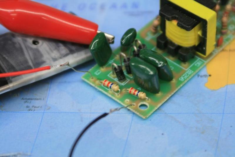

http://www.nproject.org/nl/modelspoor-scenery/statisch-gras-leggen-op-de-modelbaan.html
op dit forum wordt uitgelegd dat een van deze twee diodes ( ? ) weggeknipt moet worden, en de ander een draadbrug moet zijn,maar welke van de twee die aan de kant van de rode draad ( krokodilenbek ) of daar waar de zwarte draad zit ( theezeef )
wie o wie...karst??
KAAAAAAAARST HELP

Het zijn weerstanden.
Volgens Martin moet je de weerstand die parallel staat aan de condensator (op jouw plaatje dat groene ding) verwijderen, en die weerstand die in serie staat, overbruggen met de draad.
Waarschijnlijk kun je zelf aan de koperbanen op de print zien hoe e.e.a. loopt. Hiervandaan is dat moeilijk te zien.
Ik ben Karst wel niet, maar probeer ook mee te denken, daar ik zelf die weerstanden ook nog aan wil pakken op mijn eigen mepper, die ook te licht bevonden is...
MM.
...er staan er vier van die groene dingen... ???
eric
Hans sprinter
  • Berichten: 1521
  • Vriend van vlaflip
Re:Statische grasmaker
« Reactie #21 Gepost op: 27 October 2010, 15:11:50 »
Als ik het foto'tje even goed bekijk, gok ik dat de
linker weerstand vervangen door een draadbrug en de rechter weerstand eraf.

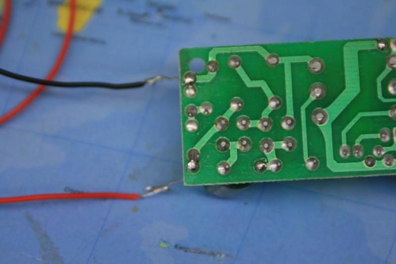

Echter, echt lekker te zien is het niet. foto van de onderzijde zou helpen.
Greetz, undercover Karst, die Hans heet ;D

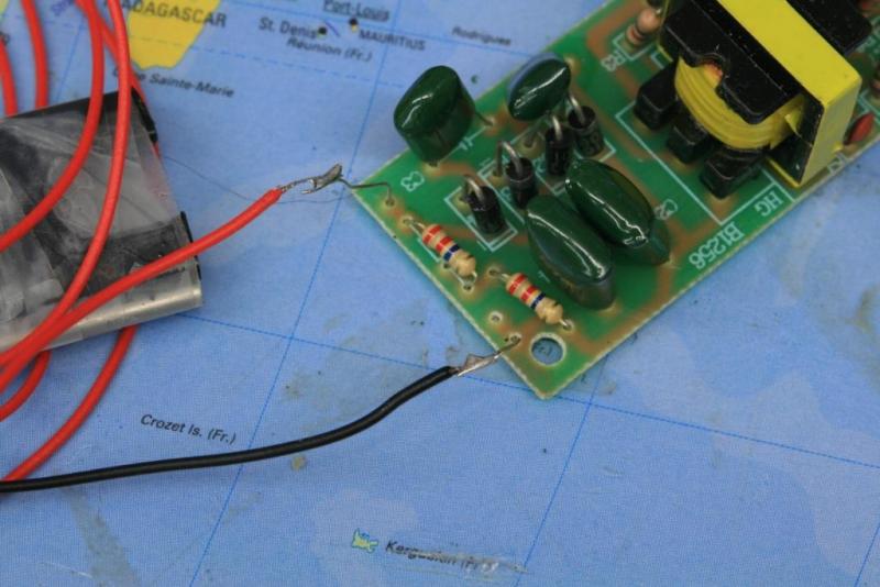

klik
klik
vliegen worden tegenwoordig hightech om zeep geholpen...pfff
kunnen we hier wat mee??
eric

Erik, ja, beide weerstanden mogen weg als ik het zo zie. (y)
Groetjes en succes, Hans

Bessel, opvoeren kun je de schakeling door een condensator paralel aan de groene
te zetten. Wel op de juiste voltages letten, maar dan gaat ie ook als de bliksem.
Wordt wel steeds riskanter, dus liever niet. :-[
Hans

Maar... vraag is even waartoe deze weerstanden dienen.... ;)  Heb je het ding al geprobeerd MET weerstanden ? Als ik het zo bekijk zijn het de afsluitweerstanden ( 44 MEGA ohm in totaal ) van de hoogspanningscascade. Normaliter voorkomen die, dat minuten na het uitschakelen, je nog steeds een 'HENS' van je zeefje krijgt ;)
Of het verwijderen bijdraagt aan het beter werken van apparaat betwijfel ik...
Grtzz,
Karst

Even de theorie er op nageslagen...
... en ja hoor, de weerstanden mogen weg ;)  Resultaat zal zijn dat je een 'iets' hogere spanning krijgt, omdat er geen 'lek' meer is over de weerstanden.
@Sven, dat vermoeden had ik al, gezien de immens hooge weerstandswaarde ( vele factoren hoger dan de menselijke huid ;) )
