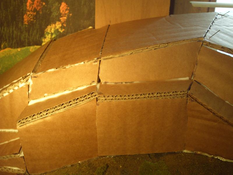

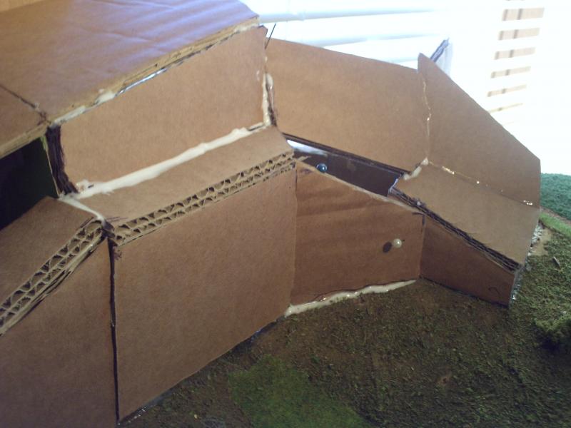

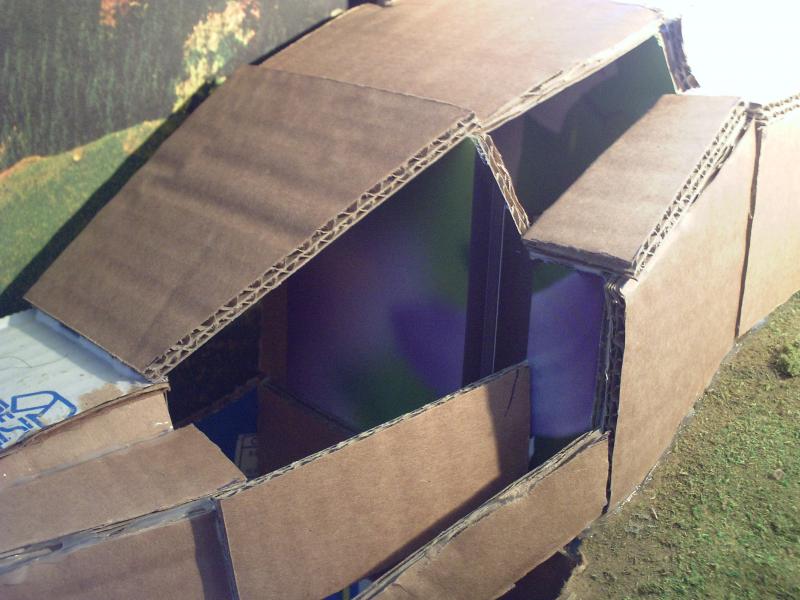

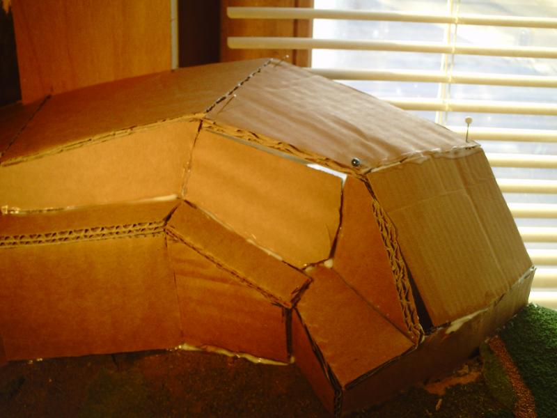

Vervolg.
Het is weer even wachten, maar normaal is alles vanavond dicht.
En dan kunnen we beginnen met het een beetje op iets te laten trekken. ::)
Tot later.
Johan.

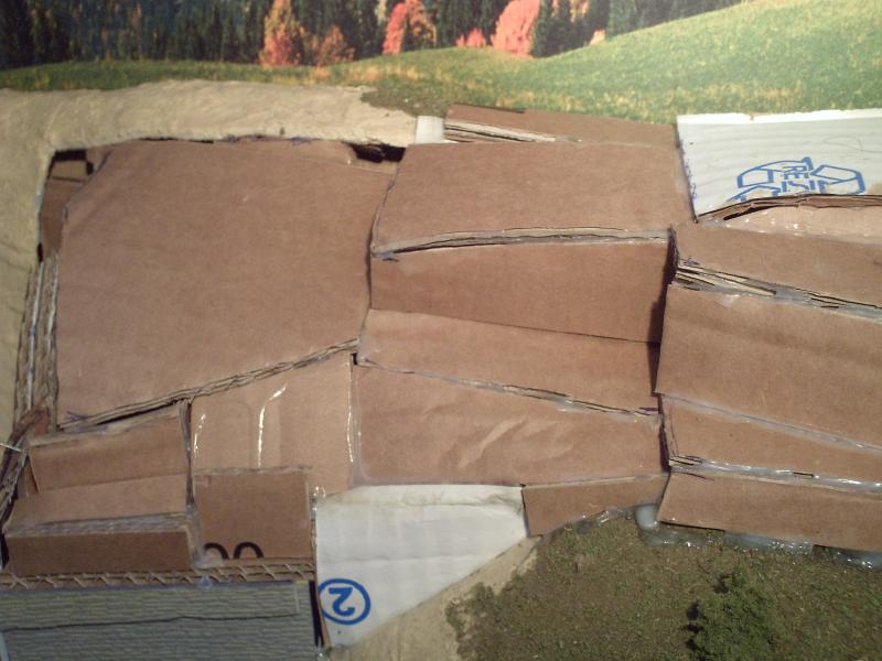

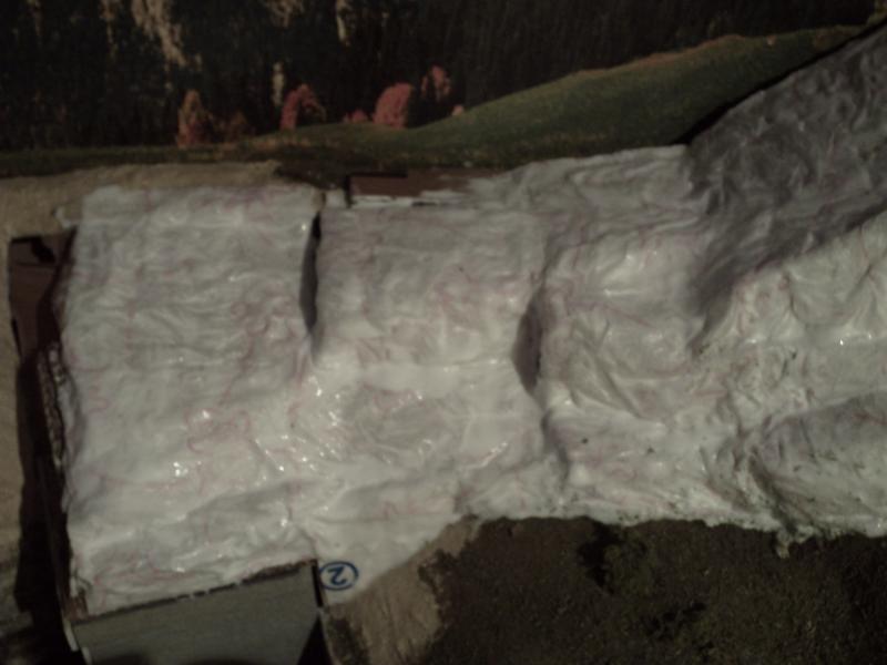

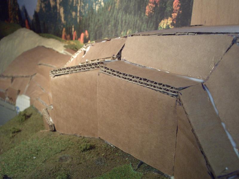

Vervolg.
En hij stapt nog rustig verder, het kan hem blijkbaar geen moer schelen.
De berg licht dicht, omdat er enkel met karton is gewerkt gaan we deze bewerken met toilet papier en witte houtlijm.
Zo maken we deze watervast en kunnen we met hydrofibre aan de slag voor de afwerking.
Johan.

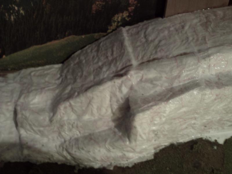

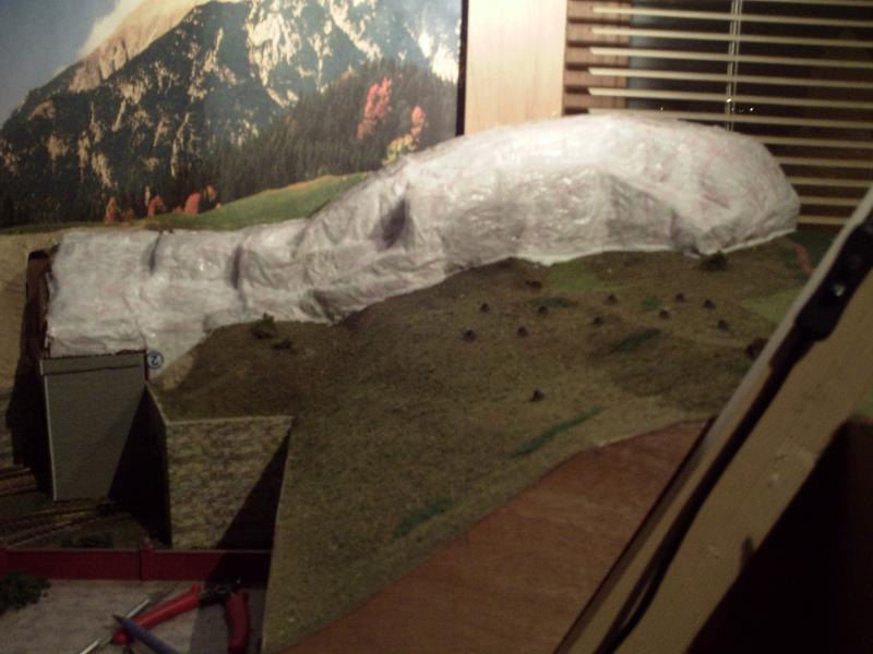

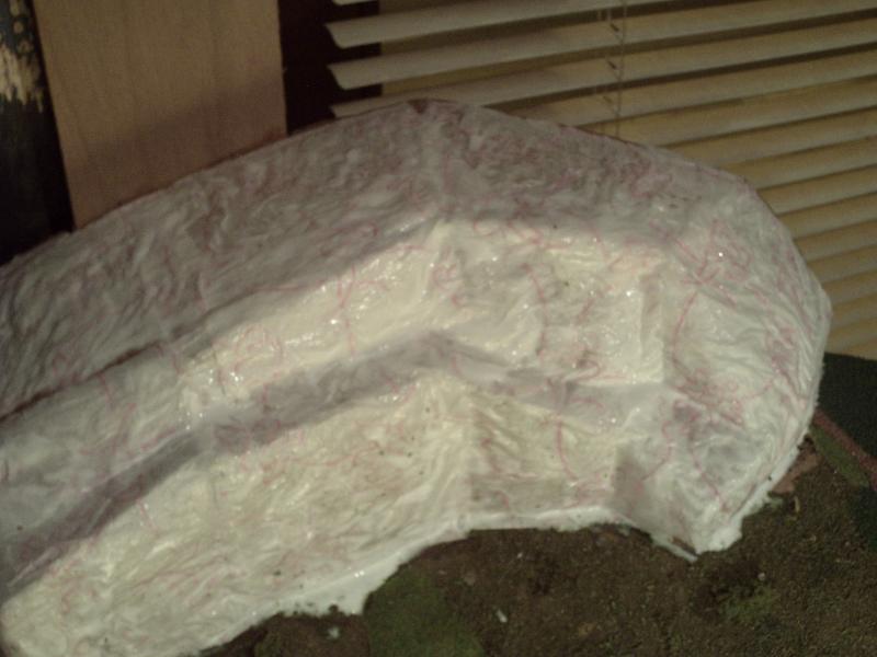

Vervolg.
Johan.

Achtergrond en voorgrond beginnen al mooi één geheel te vormen (onderste foto linkerhelft)
Hij gaat goed! (y)

Het begint nu echt op een berg te lijken ;D

Vooralsnog vind ik het een grote snottebel..  ;D
Maar ik heb er vertrouwen in dat Johan er iets veel mooiers van gaat bouwen..  (y)

We zullen zien of het iets word.
Het is voor mij ook de eerste maal dat ik zo bouw.
Tot hiertoe ziet het er goed uit.
Enfin in alle geval is het gat toch terug dicht. ;D
Johan.

Kopspelden! Dat ik daar zelf niet op kom... Ik heb vandaag minutenlang karton staan drukken om de lijm te laten drogen (zie verslag zometeen), dat had met kopspelden veel gemakkelijker kunnen zijn.
En dat met dat toiletpapier is ook weer iets dat je niet eerder liet zien. Ik leer nog steeds iedere keer iets nieuws van jou.

Hoi Antoontje.
Werken met toilet papier is voor mij ook de eerste maal.
Een mens moet zich aanpassen aan de moderne tijd he!
Dus hebben we het krantenpapier maar gedag gezegd en zijn we overgegaan op tp.(Lees gebruik op het toilet) ;D
Zo kan ik hier nu ook gebruik van maken.
Had vandaag mijn bestelling van hydrofibre verwacht, maar het zal voor morgen zijn om verder te doen met mijn berg.
Johan.

Hoi Johan,
Je kunt ook keukenpapier gebruiken. Dat is breder en het papier is dikker, waardoor je wat meer stevigheid hebt.

Keukenpapier is volgens mij wat sterker ook: vezel-versterkt... je moet het iig niet op het t****t gebruiken... dan lijkt het wel schuurpapier!  ;D
