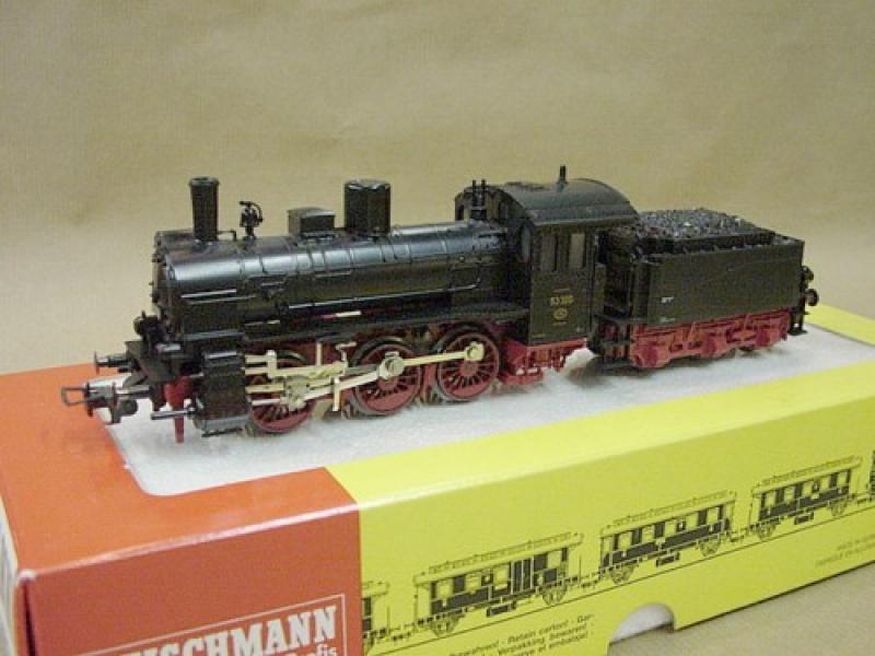

Nieuwe aanwinst om de serie 50 te vervolmaken.

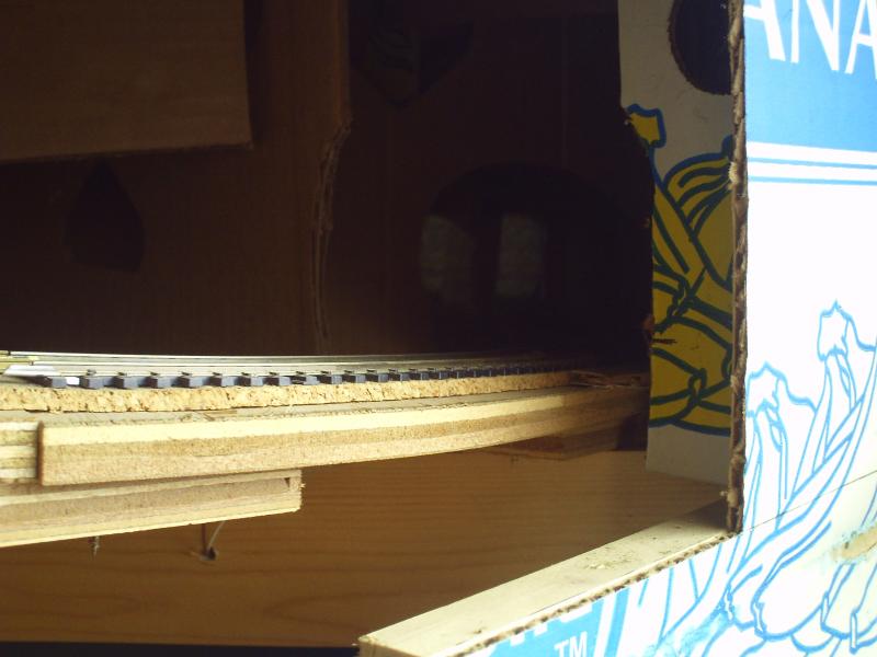

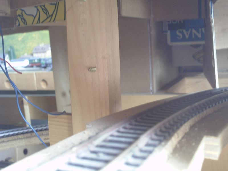

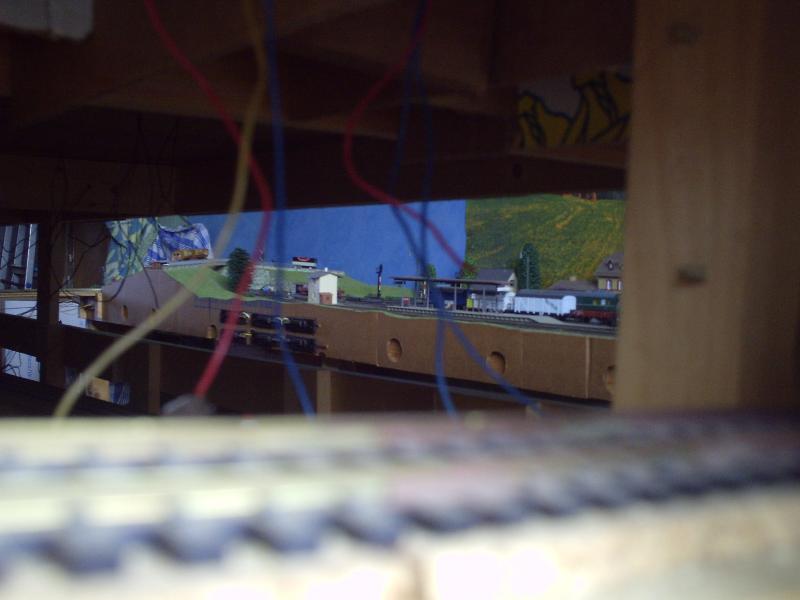

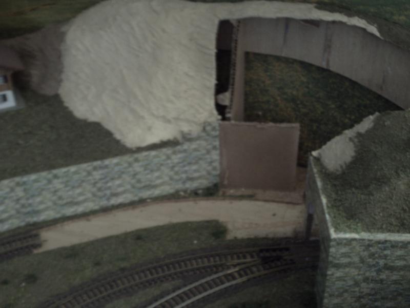

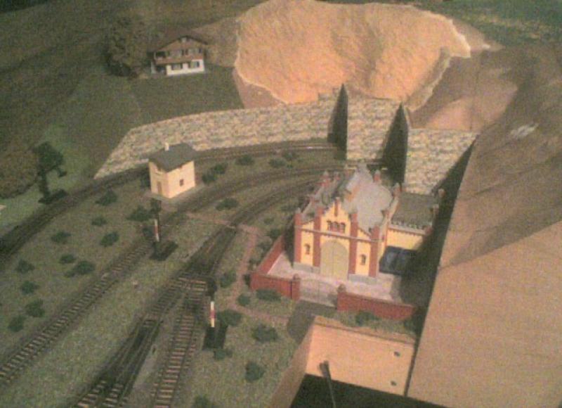

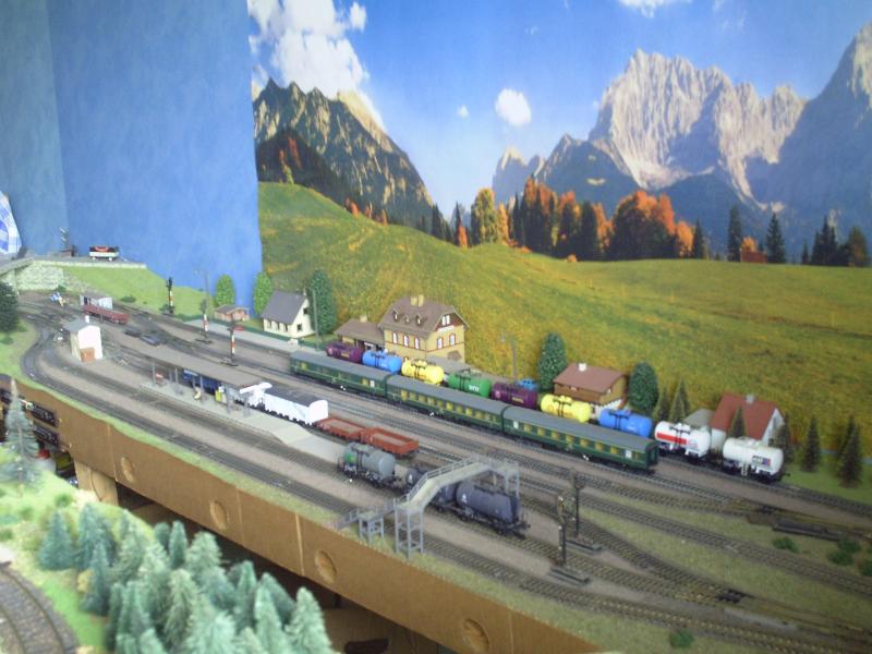

Eventjes genieten en toch duivels aanroepen.
De donkere tijd gaat maar heel langzaam voorbij, zo is het even genieten als er een goede lichtinval is om wat prentjes te maken.
Zo zie je beter wat er aan het seinhuis is veranderd en omgeving ervan.
Stof, de grootste vijand op de modelbaan heeft onderhand ook weer wat toegeslagen, een grote poetsbeurd dringt zich weer eens op, weer een dagje of twee lol.
Een ander werkje dient zich ook aan, eenieder heeft zo wel zijn hoekje op de modelbaan dat moeilijk berijkbaar is.
Maar zoals Murphy het steld is het net daar dat er telkens wat gebeurd.
Zo is mijn BR 78 hier leuk op de grond gekliederd, gelukkig is de schade beperkt tot een buffertje dat dient gelijmd te worden.
Het rechtse spoor bevat te veel raillasjes en moet dan uiteindelijk maar eens door een flex vervangen te gaan worden.
Het is te wijten aan de afdaling dat het spoor hier heeft, reken maar: over een afstand van 165 cm daalt het 8 cm.
Fototje waarop je een indruk hebt van de afdaling.
Ben er sterk over aan het denken de berg hier open te maken en het spoor wat verder door te halen, zodat een trein via een taluut in het station komt.
Het is niet een al te grote verandering.
Het achterste spoor komt dan wat verhoogd het station in.
Ruimte is er genoeg.
Zo, voorlopig genoeg geklaagd, als toetje krijg je nog een doorkijkje.

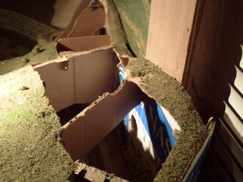

Re:Den berg op, Ho baan.
Reactie #723 Gepost op:
21 January 2011, 20:32:58 »

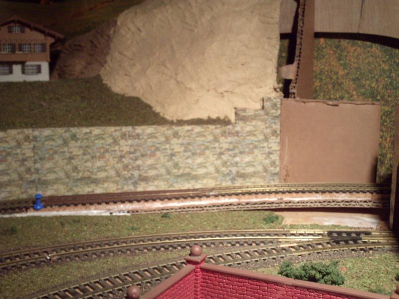

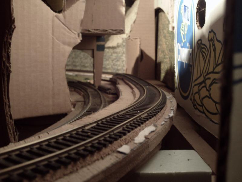

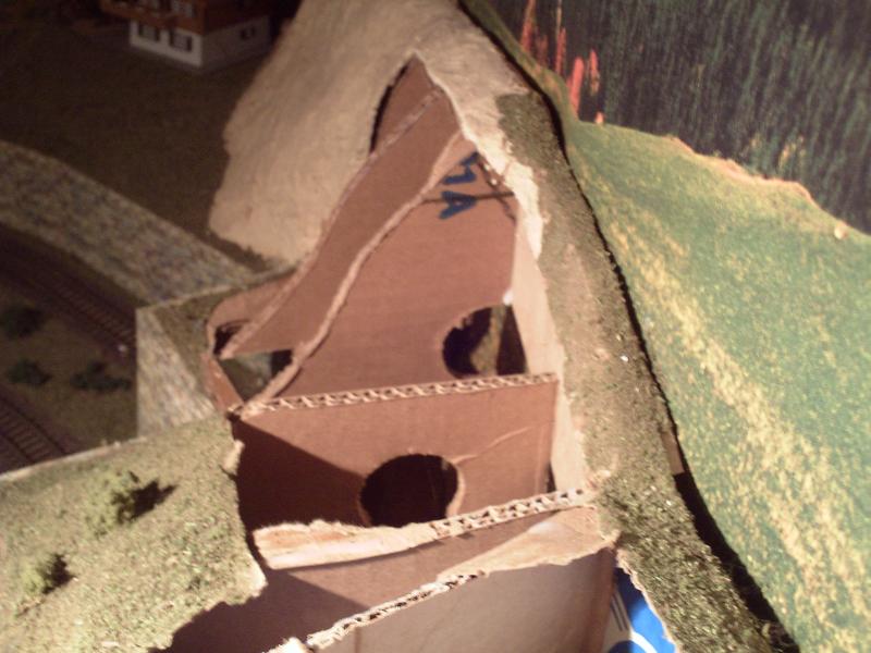

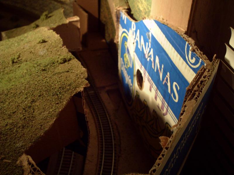

Den afbraak.
Dat is al klaar, dat karton leuk is om mee te werken is het feit dat op een kwartier,( zal bij jullie 15 minuten zijn ) alles al afgebroken is voorzover nodig.
Blijft met de schaar de rafelige kantjes mooi afknippen, spoor herleggen en terug dichtgooien.
Gelijk de gelegenheid om wat verandering aan te brengen.
Johan.

Mooie 53'er heb je aangeschaft! Zal wel goed lopen, want die Fleischmanns zijn oerdegelijk en onverwoestbaar.

Hoi Ruud,
Laten we hopen, begin Feb. komt hij er aan.

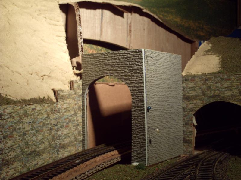

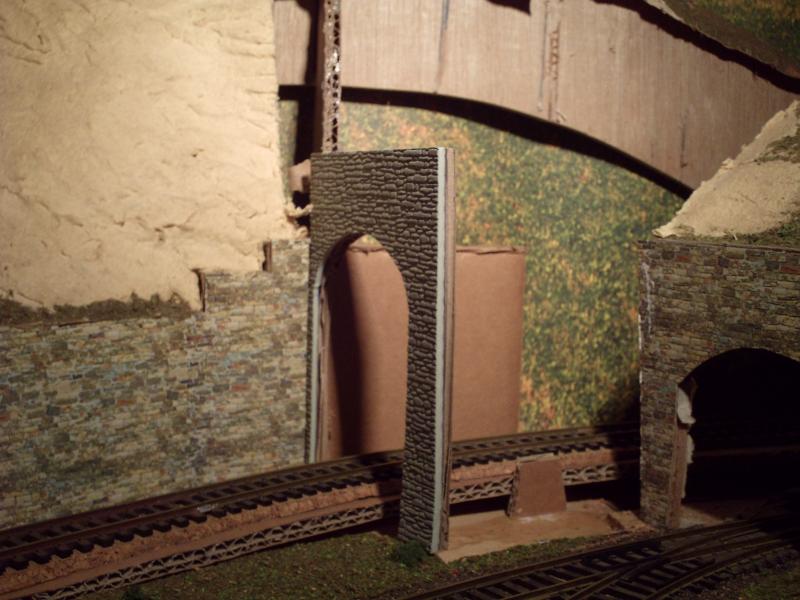

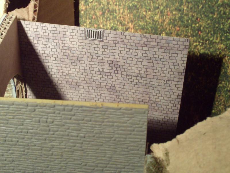

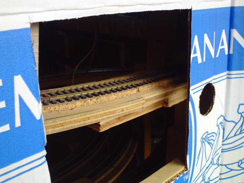

Dan de volgende belekens (foto's).
De sporen liggen terug en de wagens bollen er goed over.
Kunnen we terug gaan bergeren (terug opbouwen van de berg).

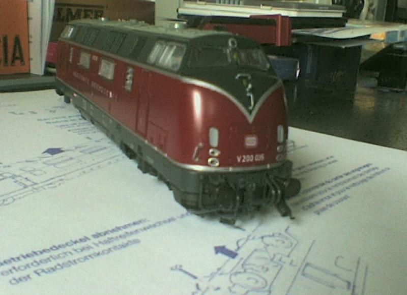

Had een fotoke te kort, vandaar maar ne zeldzame loc erbij gezet.

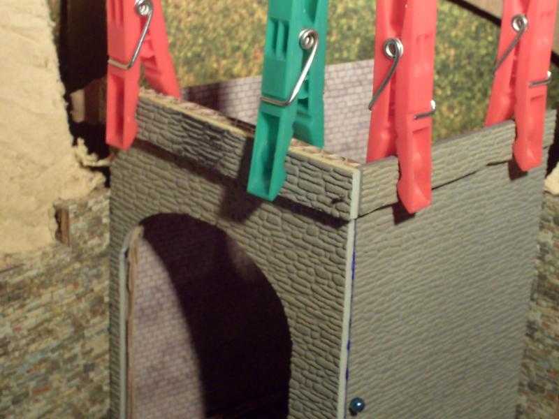

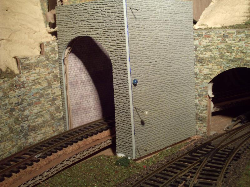

Hoi Mathyn.
Ben er volop mee bezig.

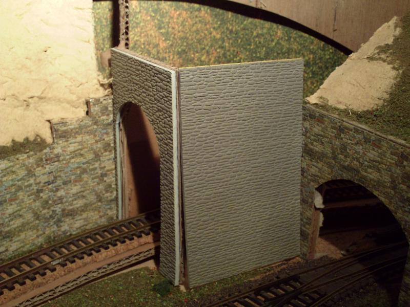

De tunnel ingang is in samenstelling, het is altijd wachten tot de lijm wat droogd om verder te gaan.
En deze moet eerst af voor ik verder kan.
Klik.
Johan.

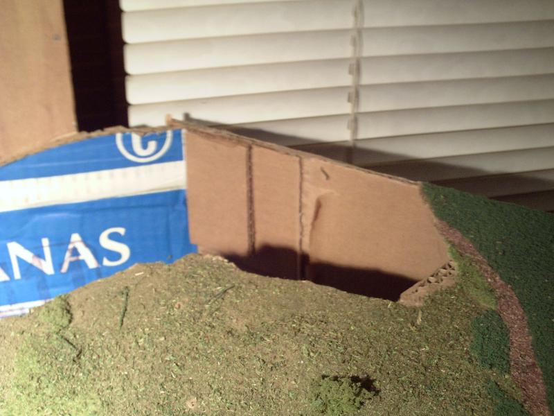

Reactie #733 Gepost op:

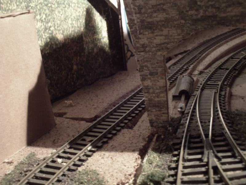

23 January 2011, 19:57:00 »

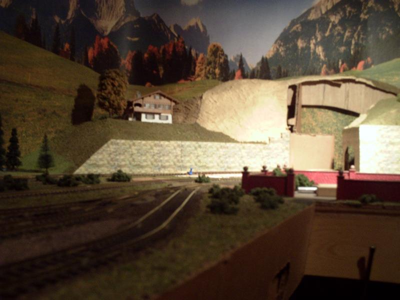

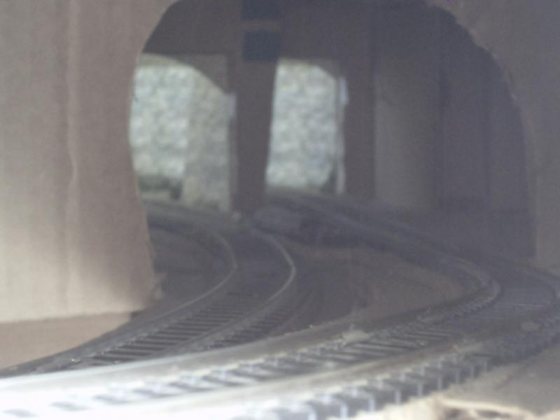

Voor hen die graag volgen.
een blaadje stratenpapier diend ook, zo heb ik een luchtrooster om de rook af te drijven.
Let niet op de kartonnen binnenrand, hier word nog geverfd een van de
jaren
dagen.
Johan.
Laatst bewerkt op: 23 January 2011, 20:38:09 door Matheus 18
