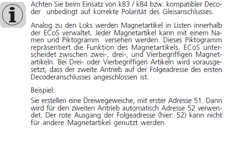

Ik heb na een dagje puzzelen de oplossing gevonden. De twee wisselspoelen worden in volgorde op de wisseldecoder aangesloten. Je maakt in de Ecoscentrale een nieuw magneetartiekel aan, en je kiest uit de symbolen de DKW ( Engelse wissel) en geeft die het eerstvolgende decoderadres dat vrij is mee.Laat ons zeggen 15. Nu zal het volgende adres = 16 automatisch toegewezen worden aan de tweede wisselspoel. Je moet dus niets anders doen dan 1 adres ingeven. Het volgende wordt door Ecos automatisch gereserveerd. Dus bij een volgende wissel moet men dan adres 17 gebruiken. Blijft er alleen nog de juiste schakeling van de wissel in te stellen , en alles werkt zoals het hoort, met slechts 1 wisselsymbool, met 4 standen.

En dat zelfde zal dan ook het geval zijn bij een drieweg wissel, denk ik denkelijk.
Toch maar eens even de handleiding erbij gepakt, en ja hoor het staat er gewoon duidelijk in.
Was nog geen twee tellen werk, om dit te vinden in de beschrijving.
