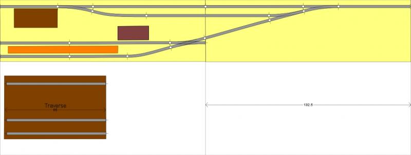

18 February 2010, 12:43:57 »
Het huidige station Lauwersmeer daar ben ik zo ongeveer wel mee klaar en de plannen
zijn gesmeed om meer ruimte te maken in de kamer, wat dus inhoud dat Lauwersmeer
langzamerhand zal worden afgebroken.
Dit heeft alles te maken met de gebruikte railzen en de veel te krappe bogen.
Nu wil ik natuurlijk wel kunnen blijven testen en rijden dus heb ik eens rondgekeken en ben
ik tot de conlusie gekomen dat een testbaan in boekenplank vorm geen gek idee is omdat
het gewoon veel minder ruimte gebruikt.
Ik heb al een mooi plannetje gemaakt van 3 module's van elk 110 x 40 cm.
Waarbij de kopse module een traverse krijgt om zo materieel gemakkelijk van spoor te kunnen laten wisselen.
Ik heb daarbij een lengte genomen van ongeveer 50 cm, dat is genoeg voor een locomotief met een 2 of 3 goederenwagens.
Goed de specificaties:
- Rails: Tillig H0 Elite Code 83
- Besturing: Multimaus (misschien iets van XpressNet, moet ik nog uitzoeken)
- Wissels: Tortoise aandrijvingen (waar te verkrijgen?)
- Seinen: Dwergseinen die ik hergebruik uit Lauwersmeer (dan wel met decoder voor de funtie's)
Tips trucs en aanverwante opmerkingen welkom!
Gr.
Robbert Jan.

Re:Boekenplank testbaan 330 x 40 cm 3 module's
18 February 2010, 12:59:10 »
Robert Jan,
Ik zou zeker servo-aandrijvingen voor je wissels overwegen!
Gr, Bert
18 February 2010, 13:02:41 »
Citaat van: RobbertJan op 18 February 2010, 12:43:57
... wat dus inhoud dat Lauwersmeer langzamerhand zal worden afgebroken.
ik durfde het bij Lauwermeer niet te zeggen; hoe gaat je 5500tje door die krappe bogen?
Aangezien je de suggestie wekt dat het een eenvoudige stations-layout is, waarom er niet gelijk een leuk (vooroorlogs
) Nederlands stationnetje van maken waar ook je NS 5500 goed op uitkomt?
groet Gert
18 February 2010, 13:41:05 »
Inderdaad, de NS 5500 gaat niet door die krappe bogen, ze loopt bij het ingaan
van de boog al direct vast.
Dat mijn overige materieel daar wel doorheenkomt is gewoon geluk hebben.
Of het een station wordt daar valt wel over na te denken, ik heb nog een passend gebouw wat ik wel weer kan
gebruiken. Ik moet dan de lengte van de traverse wel vergroten naar 65cm om een locomotief en 2 rijtuigen
kwijt te kunnen. Opzich is daar wel lengte voor dus daar zal ik het plan op aanpassen.
Ik zal straks een aangepaste versie met station en perron neerzetten.
Gr.
Robbert Jan.

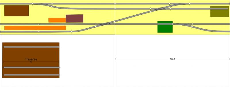

18 February 2010, 14:28:40 »
En hij is aangepast, het zou nu ook allemaal mooi over moeten lopen.
Ik heb de module's ook aangepast zodat alles beter overloopt.
De traverse is een losse module van 65cm en de baan wordt nu opgedeeld
in 2 module's van pakweg 132,5 x 40cm.
Nu nog eens bedenken wat ik op het lege vlak rechts kan plaatsen....
Ter info:
Bruin: Goederenloods. (Artitec/Tilly)
Oranje: Perron.
Paars: Stationsgebouw. (Holland Scale)
Gr.
Robbert Jan.
22 February 2010, 13:46:17 »
Ik heb wederom het plan wat gewijzigd om toch het meeste te maken van de ruimte.
Daarbij heb ik 2 gebouwen toegevoegd:
- Groen: De Vam overslag.
- Olijfgroen: Fabriek met openslaande deuren.
Waar ik nu nog mee zit is de ruimte achter het stationsgebouw, deze wordt nog kleiner omdat ik geen rekening
heb gehouden met de overkapping die er aan vast zit.
Daar moet ik dus nog het één en ander bijschaven, maar voorlopig lijkt het al heel wat.
Ik heb nu ook aan beide zijden van de baan exact de zelfde spooraansluitingen dus de traverse kan ook aan beide kanten
gebruikt worden. Ik moet alleen nog wat vinden om de loccen te kunnen keren, daarbij zat ik te denken aan een
draaiplateau wat je wel eens tegenkomt op beurzen, met 3 gebogen sporen.
Tips en ideeën daarover welkom.
Gr.
Robbert Jan.
Cranmore Road. Brits 1:43,5

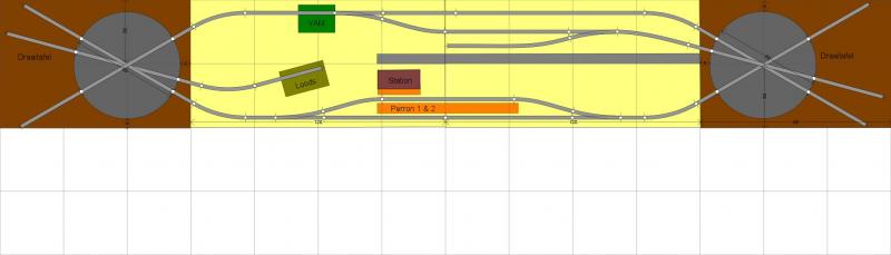

Nu ik de plek heb gemaakt voor de nieuwe baan, heb ik het plannetje toch weer aangepast.
Dat is wel het leuke van ontwerpen, daarbij hoef je niks te slopen voor je het veranderd.
Ik heb de maten wat opgerekt en ze is nu 330 x 60 cm met 2 module's van 120x60 cm en
een draaiplateau module van 90x60 cm.
Ik heb het draaiplateau 2 maal ingetekend om de aansluitingen goed te krijgen, zodat het draaiplateau
aan beide kanten bevestigd kant worden.
Het plan is nog niet definitief, ik ben nog aan het stoeien met het perron, zodat deze uiteindelijk op 1 modulebak
komt te staan en niet gedeeld op 2.
Dit kan later weer handig zijn als ik er nog eens een bak tussen wil voegen.
Goed, nu nog wat vraagjes betreffende de besturing en de wissels.
- Tortoise aandrijvingen: waar zijn deze te koop?
- Voor het leggen van 3 aansluitpunten voor de multimaus,
ben ik neem ik aan iets in de orde van Xpressnet nodig.
Wat ben ik aan onderdelen voor dat systeem allemaal nodig?
Gr.
Robbert Jan.
Bert van Gelder
Berichten: 4376
24 February 2010, 13:01:21 »
Ik zou voor Servo's kiezen ipv Tortoises..
Gr, Bert

Martijn Joren
Berichten: 120
24 February 2010, 13:26:34 »
RobbertJan,
Als ik jou was zou ik de gekromde sporen naar de draaischijf ook op die module doen, dan heb je op beide lange modules de sporen recht.
Dit is ook handig in verband met latere uitbreidingen. Ik vind het er dan ook realistischer uitzien.
Hiermee worden je modules van 120 wel wat korter. Maar je hebt meer ruimte voor de rechte sporen.
Veel succes met dit project
groet,
Martijn
Tjalling
Berichten: 3536
24 February 2010, 13:28:16 »
Hoi Robbert-Jan,
Dat wordt een heel leuk testbaantjke zo!
Waarom maak je niet twee draaischijven? Dat scheelt je heen en weer slepen van de draaischijf (zul je in de praktijk toch niet doen) en je krijgt er twee korte schaduwstations door.
Tjalling

RobbertJan
Berichten: 3558
Mcn NSR Groningen.
24 February 2010, 13:36:55 »
Het is niet de bedoeling om het draaiplateau constant te gaan verslepen het is slechts een
indicatie van de mogelijkheid om het draaiplateau aan beide kanten zonder problemen te kunnen
bevestigen, het is maar net welke opstelling gewenst is.
Ik zal nog eens kijken of ik de bogen op de module van het draaiplateau kan krijgen, dat is inderdaad makkelijker met
het eventueel aanzetten van een extra modulebak.
Gr.
Robbert Jan.
