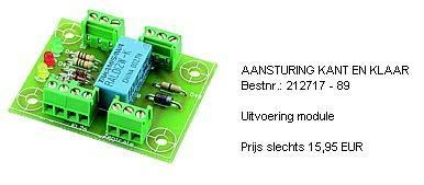

Hi Target,
Hier vind je een alternatief. Deze is iets vriendelijker inprijs, en doet hetzelfde.
http://i5.photobucket.com/albums/y200/xammax/BlokConrad.jpg
Dus nu kosten die drie blokken nog maar 48,--
in plaats van 120,--
Mvg
Wim.

target
Re: Bloksysteem weigert
20 December 2006, 15:45:14 »
Wim,
Mag ik ook vragen waar deze module te koop is?!
Ronald
Wim Ros
BHV
Berichten: 7819
20 December 2006, 15:55:07 »
Op
www.conrad.nl
en het bestelnummer staat erbij, als je dat in typt, kun je ook een gebruiksaanwijzing downloaden zonder dat je de module aan hoeft te schaffen, kun je alvast kijken hoe het aangesloten moet worden en hoe het werkt.
Mvg
Wim.
