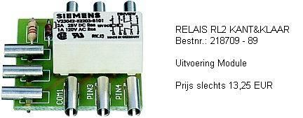

Wim,
is die module ook geschikt voor 2 rail digitaal van roco?
Mvg Co.
Groetjes van Co, en de poezen.
Sander
  • Berichten: 4666
Re: Bloksysteem weigert
« Reactie #16 Gepost op: 20 December 2006, 21:23:27 »
Op de conrad site staat het volgende:
Deze module combineert het schakelen van seinen met de daarbij behorende stopstukken. De actuele stand wordt getoond door LED's op de module. Hierdoor kan deze module zeer goed onder de baan worden geplaatst en gecontroleerd worden. De railaansluiting heeft geen extra aansluitklemmen nodig. De seinmodule is speciaal ontworpen voor het Conrad-Digital systeem, maar kan ook voor andere systemen worden gebruikt. Voedingsspanning 10 - 16 V=/~.
Bouwpakket, met uitvoerige bouwhandleiding. (Duitstalig)
Module, kant-en-klaar en getest.
Durf nu alleen zo niet te zeggen of het compatibel is met andere digitale systemen.
 Sander

Wim,
Gelezen de bovenstaande reacties en de opmerking dat het relais metname geschikt is voor het Conrad-digitale systeem vraag ik mij af of het geschikt is voor mijn analoge baangedeelte.
Mag ik van je vernemen?
vr.gr.,Ronald

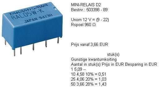

Heren de genoemde schakeling is gewoon te gebruiken in een analoog bedrijf.
In een digitaal bedrijf is het stroomloos zetten van stukken spoor natuurlijk iets wat je niet moet doen als je een trein wil laten stoppen, want daarvoor zit er een decoder in de lok.
Een ander alternatief is deze.
Dit is eigenlijk een kaal relais, hetzelfde dus als de Fleischmann relais.
Mvg
Wim.

Als je nog meer wilt besparen,
Het kale relais is rond de 4 euro.

Dat klopt dat is dit relais met bestelnr. 503398
